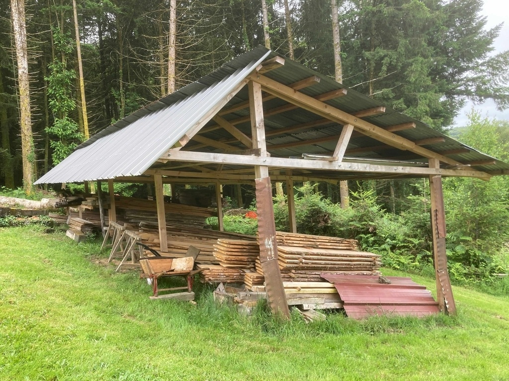

Je suis dans la même situation et j'ai préféré faire un abri ouvert avec une structure bois et une couverture en tôle de 12x3,5m avec un large débord de toit.
