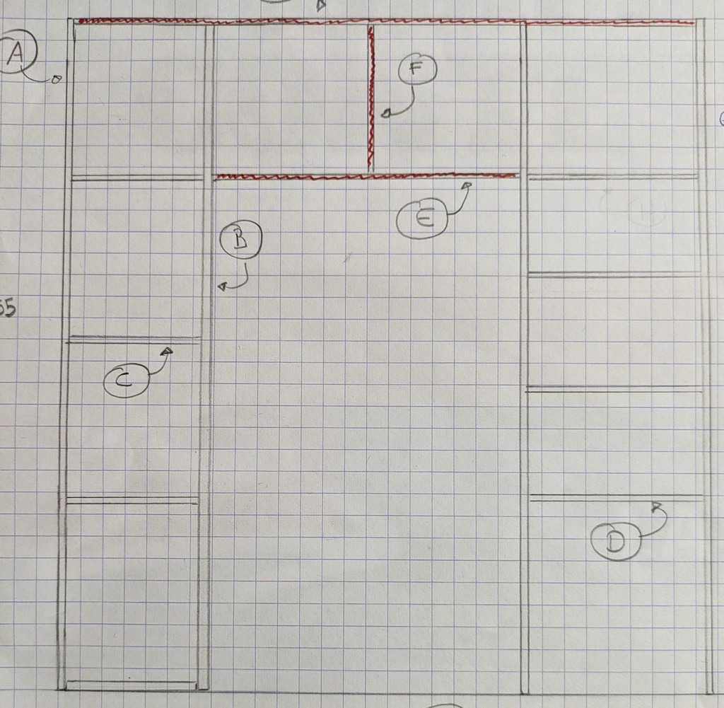

Je m'apprête à réaliser une structure en mélaminé mais j'ai un doute concernant l'assemblage avec lamelles. La structure est faite de deux colonnes (type bibliothèque) et une jonction par le haut, le tout forme une arche (voir photo).
J'ai prévu de tout coller à l'aide de lamelles, sauf les pièces en rouge : j'utiliserai des clamex pour faciliter la pose (et éviter de me casser la tête à vouloir serrer une pièce de 1,5m).

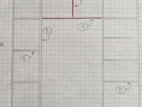

Ma question est la suivante : sachant que cette structure fait 30cm de profondeur, comment gérer l'assemblage de la pièce E, qui se trouve à la même hauteur que les étagères de la colonne ? Est-ce possible de mettre des lamelles de chaque côté des montants, en les décalant suffisamment ? Note : tout est en 19mm.
N'hésitez pas à me faire clarifier mon problème !
Merci pour le coup de main 🙂
Réponse : oui !
Pour du 19 il est plus sage de décaler les entailles / lamelles. Mais 1 fois sur 2 tu vas oublier de décaler et les entailles déboucheront de l'autre côté. Ce n'est pas grave, tu en refais une un peu plus loin et tout va bien, ou si tu es fainéant, tu rabotes une lamelle et ça marche aussi.
NB : plutôt que coller tu peux aussi visser (pour les pièces en rouge, notamment).

Merci de la réponse 🙂
Il est vrai que je pourrais visser l'étagère de la structure puisque les vis seront masquées par la grande étagère rouge !

Personellement je gererais la partie centrale comme un caisson indépendant ( je rajouterais des cotés).Plus facile a l assemblage et a la pose.
je pense que la solution de Normandie est la plus sage et permet un démontage éventuel et une pose facile
il suffira de visser le caisson du milieu au bloc situé a droite et a gauche
Etienne desthuilliers maitre menuisier et partisan d'une pose facile
Julien68
Merci !
C'est en tout état de cause une bonne solution, mais cette arche trônera entre 2 pièces, comme un claustra - la double épaisseur risque de faire "costaud".
Julienreversible
Je valide la solution de Normandie également. Mais si tu dois tout de même vraiment le faire, avec le système clamex, il suffit de régler la profondeur de defonce différemment. Je pense que sur le site lamello ou sur leur chaine youtube ils illustrent cette solution. Le décalage sur le chant des étagères fonctionne aussi cependant. Plein de solutions quoi. Si j'ai un peu de temps, j'essaierai de trouver le lien explicatif 😁
normandie oui mais on perd 38mm de rangement !
Non je plaisante, c'est une très bonne idée, en effet.
