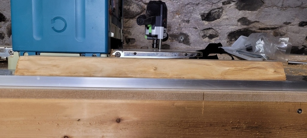

Sur la vidéo on voie que j'ai placé un plateau dans la défonceuse car celui d'origine est trop court à mon goût, le "problème" ne vient pas de là, le plateau est parfaitement droit et de niveau, le soulèvement du bois se produit également avec le plateau de la machine.

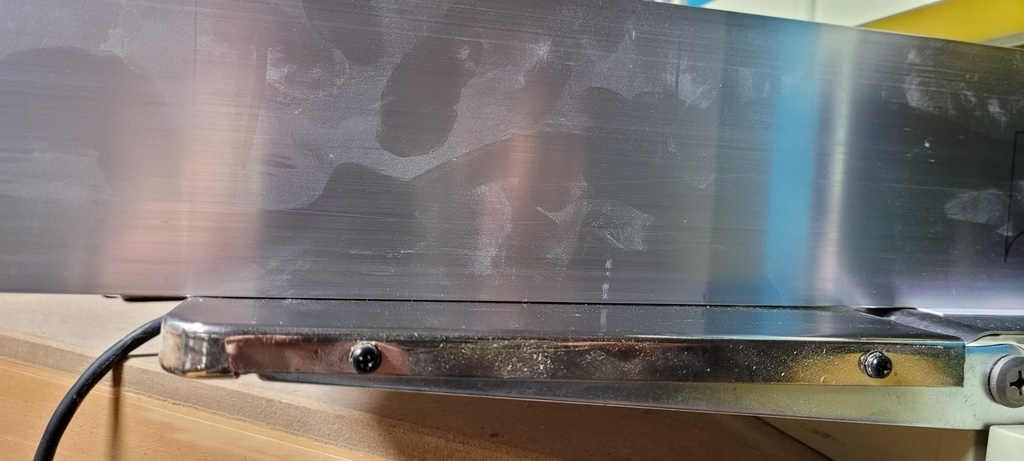

Effectivement Jean-Claude Di Fazio ma table d'entrée n'était pas parfaitement réglée, j'avais bien relu la notice mais zappé ce point, je pensais que c'était justement pour régler la planéité.
Comme on peut le constater sur cette nouvelle vidéo, le morceau de bois bloque désormais moins contre le taquet d'ajustement mais l'arrière est toujours levé dès lors que le rouleau entraine l'avant.
Pour autant, le rabotage se passe bien, la surface est bien plane de chaque coté et 1 ou 2 passes de finition sans bouger la hauteur finale permettent de quasiment éliminer le talonnage en entrée.

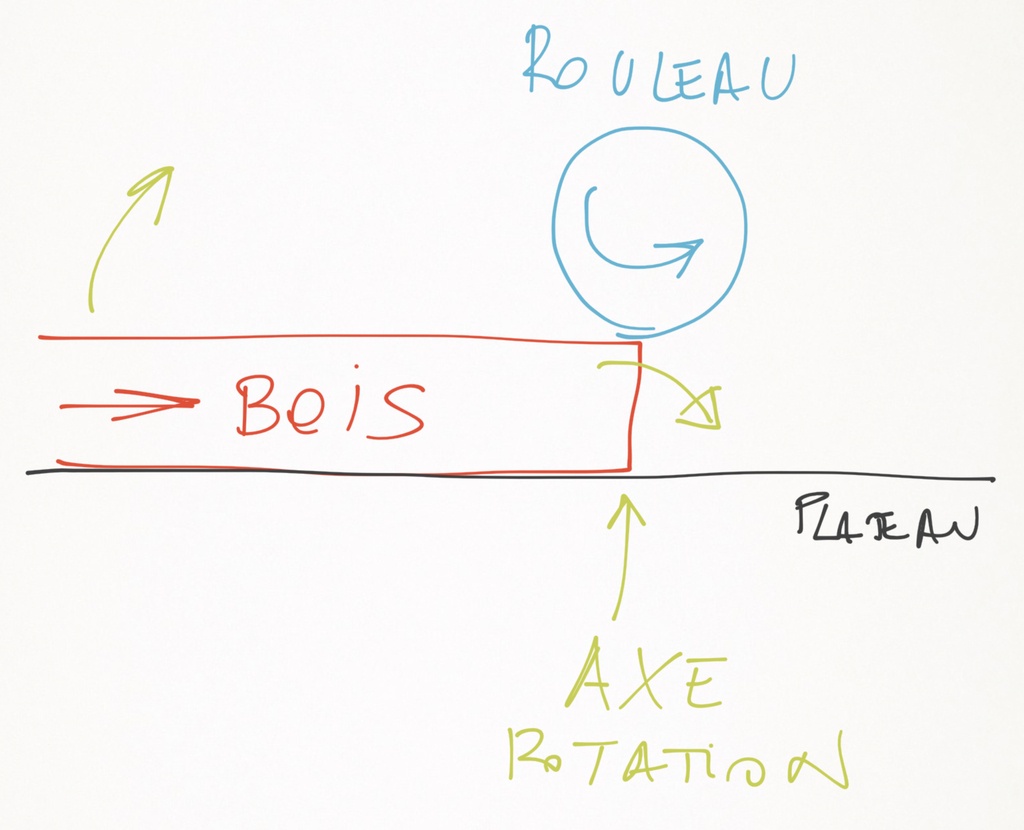

J’ai visionné la vidéo de ton usinage : ce relevé très temporaire est usuel et sans gravité.
Je l’ai aussi parfois chez moi sur une Hammer. Il est dû au rouleau qui démarre sa pression sur l’angle haut de ton bout de bois. Si ton bois est haut et que sa face avant est à peu près verticale, la rotation du rouleau crée un couple de rotation du bois autour du point avant bas.
Dès que la face avant du bois a avancé et dépassé l’axe du rouleau, le couple de rotation disparaît et la planche retombe.
Heu, je vais faire un croquis, ce sera plus clair. 😛
Tu peux vérifier mes dires en rabotant une planche plus fine que sur ta vidéo , de ce fait le couple de rotation créé sera faible et incapable de soulever ta planche.
Ou bien en rabotant un bois haut dont la face avant est inclinée.

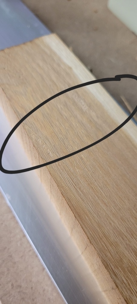

akabob

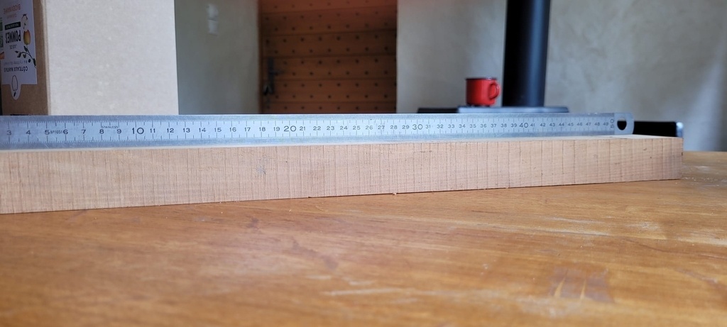

La pièce est pourtant bien dégauchie et plaque bien la plateau sur toute sa longueur, voici une photo retournée.
J'ai le problème avec tous les morceaux.
Chatongris
Sur presque toute la longueur : cf le talon évoqué par jmdef. En bout de planche, tu as un décroché d'un demi millimètre sur quelques centimètres qui doit être le responsable
akabob
On ne le voie pas bien sur la photo mais le morceau est je pense bien dégauchi sur toute la longeur, il fait 52 cm.
Et même si j'avais 1 ou 2 mm de jeu, comment cela peut il expliquer que le morceau se soulève de plus d'1cm, peutêtre 2 à l'arrière ?
Et tous mes bois seraient mal dégauchis ?
J'avoue ne pas bien comprendre :/

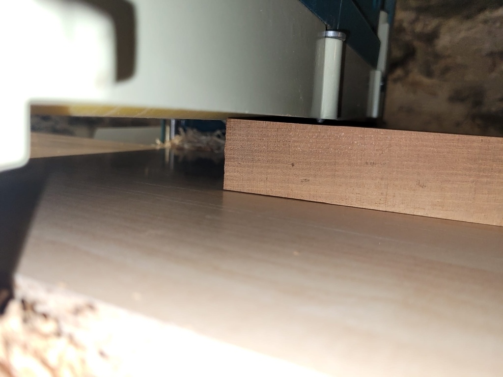

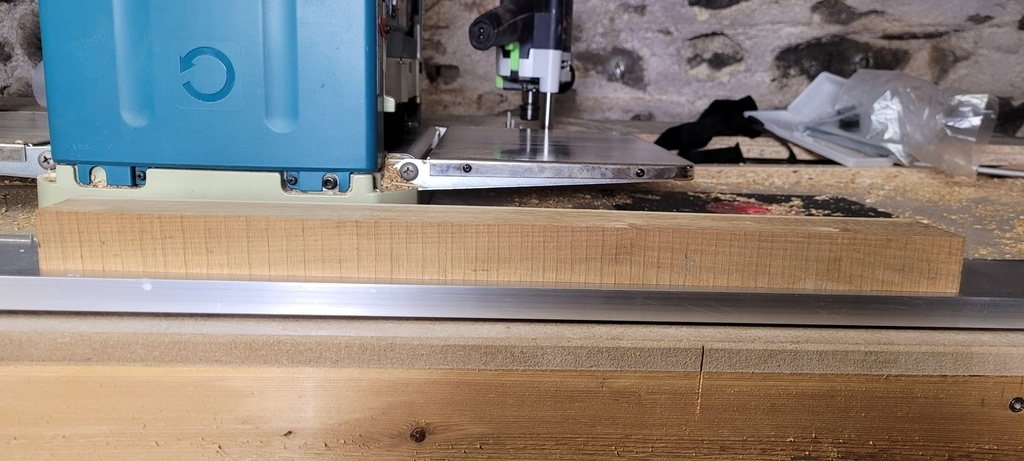

akabob
J'avais pris une photo en avancant la pièce une fois passée le taquet de jauge de profondeur, on voit qu'elle arrive contre le rouleau, à 2 mm je pense.
Pour qu'elle soit entrainée comment cela se passe t-il ? le rouleau remonte contre le ressort qui le pousse vers le bas ?
Mais comment le rouleau peut il remonter sans que la pièce de bois ne passe dessous ? J'ai l'impression que c'est le fait de devoir descendre ces 2 mms qui la ferait lever à l'arrière, qu'elle soit bien dégauchie ou pas, mal dégauchie accentuant encore le problème j'imagine.
Qaund je regarde les vidéos sur le net, j'ai l'impression que les personnes se contentent de pousser la pièce jusqu'au rouleau et qu'elle est naturellement avalée, comme si les rouleaux étaient un peu moins bas.
J'avais compris en lisant la notice que la jauge de profondeur indiquant l'emplacement des rouleaux, le fait qu'ils soient légèrement plus bas que la jauge pourrait peut être expliquer les 2 phénomènes que je remarque.
Mais la noticie ne fait pas mention du réglage de la hauteur des rouleaux cependant, qui doit comme tu le dis dépendre du niveau de compression des ressorts.

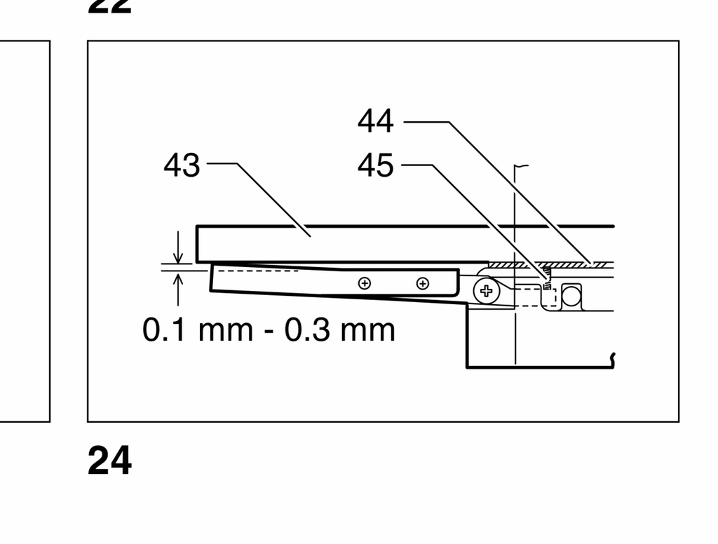

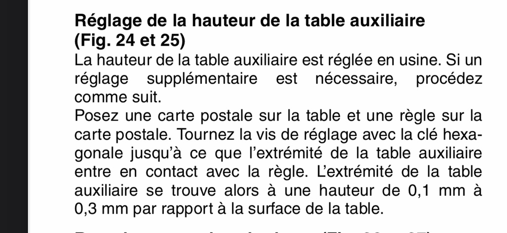

Bon, je viens de lire la notice.
Mon beau-père disait toujours «  quand rien ne va plus, lire le mode d’emploi »
Il y a un réglage à faire de la table auxiliaire qui la réhausse de 0,1 à 0,3 mm.
En plaçant une planche bien plane pour rallonger la table, tu l’as rendue horizontale, ce qui est incorrect.
Donc, essaie un rabotage dans la configuration usine, avec l’entrée plus courte et surélevée et dis-nous.
