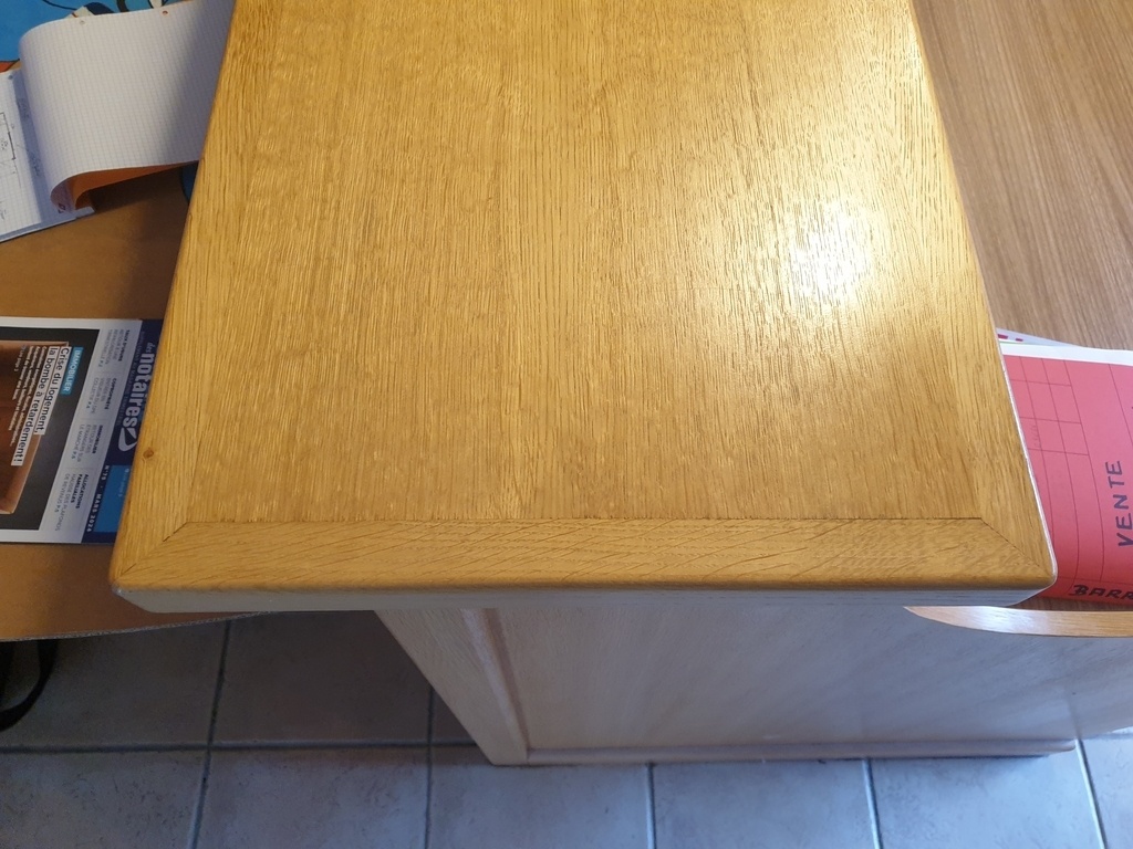

Bonjour à toutes et à tous,
Auriez vous un produit miracle et/ou une astuce bien sentie pour obtenir sur du chêne cette teinte jaune assez claire qui à priori ne se fait plus du tout (démodée ?) ?
On peut éventuellement s'affranchir de l'aspect brillant.
Merci d'avance pour votre aide.

Le nature de la teinte dépendra de la finition appliqué et de l'outil utilisé pour.
Je partirais sur une base "chêne clair" de chez kardix qui est assez jaune et après faire des ajustements en fonction de la couleur souhaitée.

Ok mais c'est un pari sur l'avenir donc ... sans certitude que la teinte vire au jaune non ?
La cliente aurait espérer avoir cette teinte dès la livraison du meuble.
Je passe mon temps à répéter la même chose, mais de toute façon, quand on a bossé le bois pendant quelques années, on sait que du chêne, avec n'importe quel vernis, ça jaunit...
La teinte que tu nous montres, c'est le subtil résultat de quelques années de transformation chimique sous l'action des uv.
Même si tu arrives à obtenir la teinte de ta cliente, dans quelques années, la teinte sera bien plus jaune...

je suis d'accord avec Kentaro pour avoir cette teinte faut attendre que les année passe et ce fasse.
Sinon utilise une teinte "chêne doré" mais avec le temps cela va tirer au "jaune pisse"

bonjour je prend du chêne clair et je vernis et j ai cette teinte la

J'utilise du chêne clair, j'ai essayé pléthore de vernis et je n'obtiens pas cette teinte ...
Quelle vernis utilisez vous ? quelle marque ? quelle teinte ?
