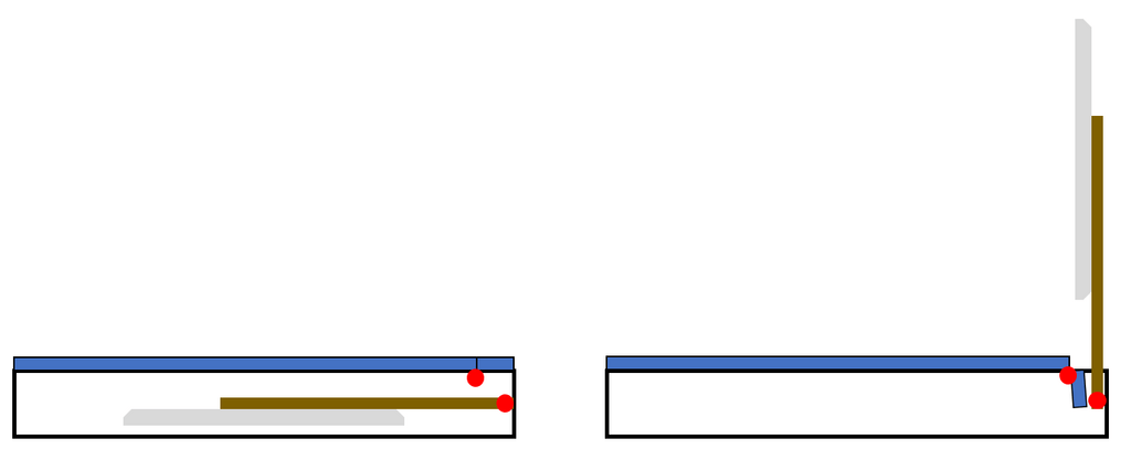

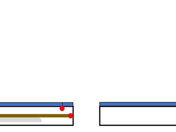

Ceci mis à part je ferai un simple mat avec système de blocage en position relevé. Je virerai le pied de l'écran pour venir me fixer au système de fixation de platine arrière que l'écran devrait avoir. La suite serait simple puisque le mat pourrait être articulé au fond du logement de la table il suffirait d'un plateau simple qui translaterai sur le dessus de la table. le seul petit soucis serait qu'il faut laisser de la place pour le mécanisme / mat lorsqu'il est remonté et que le plateau est remis en place mais un petit clapet aimanté ou a ressort pourrait fonctionner.
Je te met un schéma pour expliquer :
  • en marron le mat
  • en gris l'écran
  • en rouge les articulations (des charnières suffiraient)
  • en bleu le plateau
