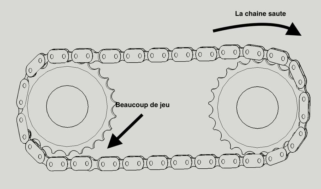

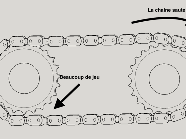

Lorsque j'insère une pièce de bois dans la raboteuse ,le rouleau d'entrée se bloque. Je suis obligé de pousser la pièce de bois afin quelle passe dessous et que le rouleau puisse l'avaler.
En retirant le carter des engrenages, je découvre que la chaine à maillons a tant de jeu que le moindre bloquage du rouleau fait sauter les maillons par dessus la roue crantée du rouleau d'entrée.
Est-ce un phénomène normal?
L'ajout d'un galet tendeur permettrait-il d'amoindrir le problème?

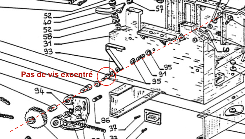

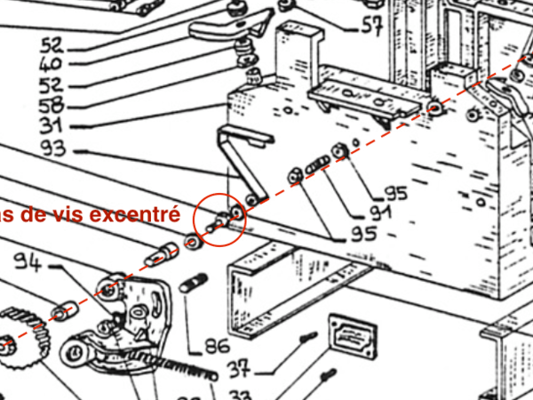

J'ai trouvé la solution! Après démontage, j'ai compris que la tension est assurée par un élément au pas de vis excentré. C'est ça qui remplace la bague de friction sur d'autres machines.
Mon avance fonctionne à nouveau de manière correcte.
