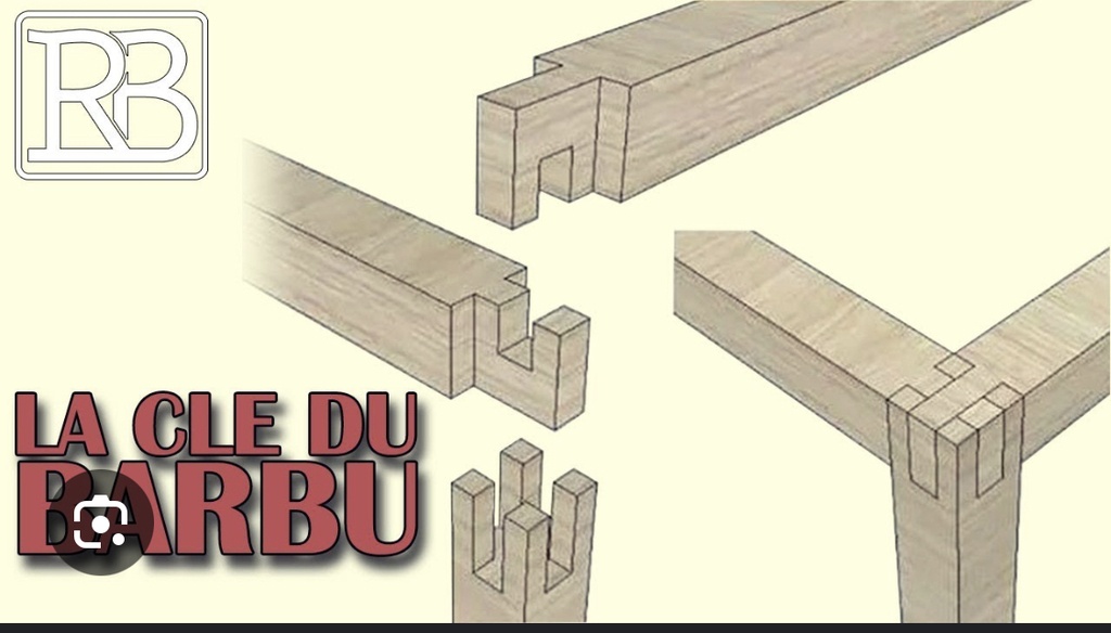

Bonjour si vous deviez faire une clé du barbue en usinage vous utiliseriez quel machine ?
Merci d’avance

Pour faire bcp de clé du barbu (assemblage que j’affectionne particulièrement) je les fais systématiquement à la main.
Je trouve cela bcp plus précis et honnêtement plus rapide qu’avec des machines (je possède scie sous table, mortaiseuse et def sous table)
Neiru
Avec celle que j'ai sous la main. (Dans mon cas mes bras, scie, ciseaux et rabot)
C'est un assemblage qui, comme le dit Kentaro, peut se faire avec un peu tout.
Ma préférence irait à la def sous table mais ça dépend de la taille, une fraise de 10cm je pars en courant avant même de la lancer.

Scie sous table, défonceuse, fraiseuse, toupie, cnc...
Anthonin
A la verticale comment procéder ?
Bingo
Avec quelle machine ? 🙃
Tu as quoi toi comme outils à dispo ?
Anthonin
Scie sur table , scie à ruban, mais je trouve ça pas très sécurisé de passer le montant en vertical , c’est limite je trouve
La sar me semble tout appropriée dans ce cas.
Bingo
Anthonin tu as des gabarits pour ça, des serre-joints et zou !
Anthonin Avec une scie sous table, iL faut un montage, bien sur, une sorte de boite appuyée contre le guide parallèle, contre laquelle est fixé le montant.
C'est comme pour faire n'importe quel tenon avec une scie sous table.
Il y a plein de video sur le Tioube qui expliquent comment faire des tenons avec une scie sous table.
