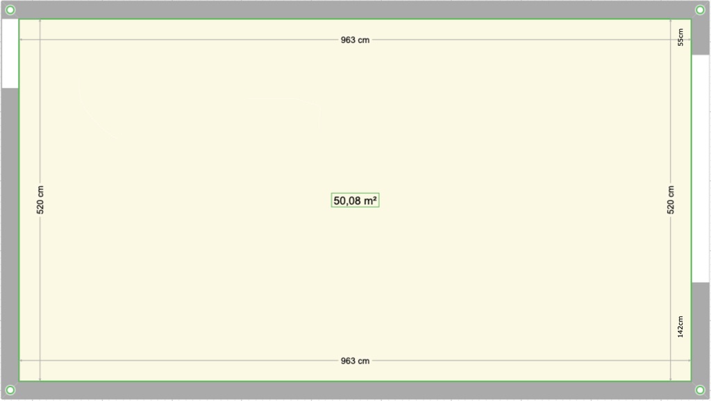

J'ai un espace disponible de 50m2 à la cave pour y placer mon futur atelier. Je dois définir à l'avance où je souhaite positionner mon évier/vidoir afin de prévoir l'évacuation des eaux.
Voici quelques informations:
  • Dimensions: 9m60 * 5m20
  • Porte de garage de 3m25 intérieur
  • Porte d'accès au garage depuis l'intérieur de 1m collée contre un mur
Je ne prévois pas d'entreposer mon véhicule dans le garage.
Voici un plan grossier du garage, mais réaliste au niveau des proportions.
Avez-vous des conseils ?
malian
J'ai oublié de préciser que la cave n'est pas reliée à l'égout, la maison étant fortement isolée. L'évacuation ici permettra à l'eau de se dispersée en plus en profondeur.
L'idée n'est évidemment pas d'y nettoyer les pinceaux, ou d'y rejeter des produits toxiques. D'abord parce que je rejetterai tout cela directement sur mon terrain, mais avant tout parce que ce n'est pas respectueux de mon environnement.
Je pensais avoir encore du temps avant de devoir faire ce choix, mais il s'avère que je dois le faire avant mardi. Après, les caves seront enterrées, et il ne sera plus possible de faire l'évacuation... Problème de communication avec mon arch :(
J'ai effectivement un robinet extérieur de prévu. Je pense donc mettre l'évier du même coté.
c'est vraiment un détail, le plus important pour l'atelier c'est la lumière naturelle, grandes ouvertures bien exposées

bonjour,
si tu as la possibilité, je ferais une petite piece indépendante, style vestiaire , avec lavabo, douche et Wc, hors poussière, de quoi se changer avant de remonter au salon, Madame sera contente.
50m2 le top!!!
bonne soirée
Hervé
ou alors ce peut être monsieur qui sera content !
On n'en sait rien après tout.
Les boiseux sont aussi des boiseuses 😉

breyssous43
Bonsoir
je pense aussi de voir pour l’écoulement des eaux usées surtout

Marco2b
Une idée comme une autre
d'habitude c'est le contraire, il y a déjà un système d'évacuation qui passe quelque part et on fait avec au moins pire
pour laver les pinceaux et sa bobine? dans un coin hors poussière, près du magasin vis etc, ajout d'une toilette possible même plus tard, ce genre de questionnment.
ca veut dire trappe de visite etc, ca peut être un gros poste, quand il y a moyen d'utiliser de l'existant on évite d'en instaler dans une zone qui deviendra quoi qu'on en fasse, trop petite.
ralala le rinçage des pinceaux dans l'évier... on le fait depuis des décennies sans se poser de question, les fabricants de peinture nous y encouragent en faisant des peintures à l'eau dont on s'imagine qu'elles peuvent aller au tout à l'égout sans problème... mais le retraitement de ces produits (et d'autres tout aussi sympa et courants comme le destop, certaines lessives, certains produits vaisselle...) coûte une blinde en terme d'équipements collectifs. Même si le geste d'une personne ne solutionnera pas le problème, essayez autant que possible de ne pas rincer les pinceaux dans l'évier. Une grande bassine que l'on laisse décanter au soleil, un coup de spatule pour récupérer la peinture sèches que l'on dépose ensuite à la déchèterie... c'est pas si compliqué ?

L'eau provenant de cet évier sera directement dispersée sur le terrain, il est évidemment impensable d'y mettre des produits toxiques, peintures, et autres produits d'entretients.
J'ai un atelier de 150 m2, utilisé depuis 55 ans par mon père, puis par moi-même. Y a pas d'évier... Si j'ai besoin de me laver les mains, je vais à la maison. Ou j'apporte une bassine.
Sinon, tu peux mettre un robinet dehors, à coté de la porte du garage.

Merci Kentaro ! J'ai effectivement un robinet extérieur, et actuellement je n'ai pas d'évier qui parfois me manque pour... me laver les mains exactement ! Vu qu'il s'agit d'une nouvelle construction, c'était l'occasion de le prévoir.
6LV1
Dur dur comme question... Il te faudrait d'abord mettre tes machines à l'échelle, tes systèmes rangement sur le plan, essayer d'anticiper les flux de travail (qu'est-ce que tu fabriques?, avec quoi? comment ?)
Ensuite si tu as un coin libre, tu peux y mettre ton évier. Perso, j'aime bien avoir l'évier à côté du local finition et affûtage.
Tu es visiblement dans les prémices de l'agencement de ton atelier, prends le temps de bien poser tes meubles, tes idées, tes machines afin que cet atelier soit confortable pour toi et ta façon de fabriquer.

Malheureusement, suite à un problème de communication, je pensais avoir le temps pour cette partie. Or, la semaine prochaine, ils remblaient les caves, et donc il ne sera plus possible de faire l'évacuation :(
