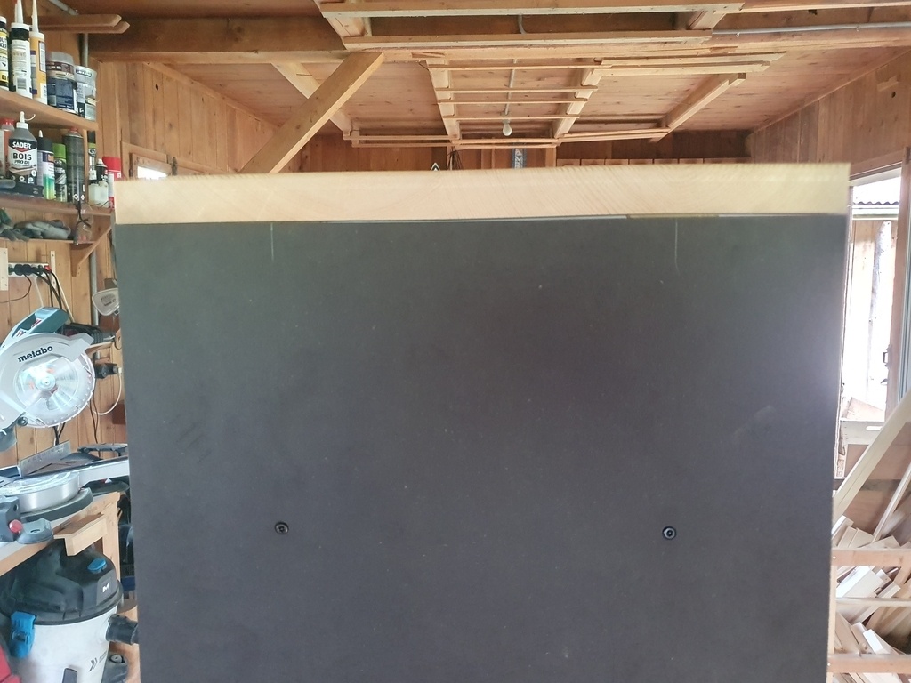

J'ai un plateau en pin de 30mm d'épaisseur qui a cintré, il sera posé sur des montants en valchromat, lié par des lamellos.
Je peux le contraindre avec un serre joint mais je pensais le lacerer côté concave pour le détendre.
Qu'en pensez vous ?

Vu l'épaisseur, cela me parait compliqué... j'ai fait l'essai sur une planche de 27 je crois, il a fallu faire des rainures très profondes (3/4 de l'épaisseur, de mémoire), et à la fin ça reste voilé (il faut encore un maintien pour que ce soit droit).
Bref, je partirais plutôt sur un rabotage, maintenant que le plateau a pris sa forme définitive (du moins s'il a été stocké à l'endroit où il sera livré). D'ailleurs justement, la première chose à faire est de le mettre quelques jours dans son lieu de destination.

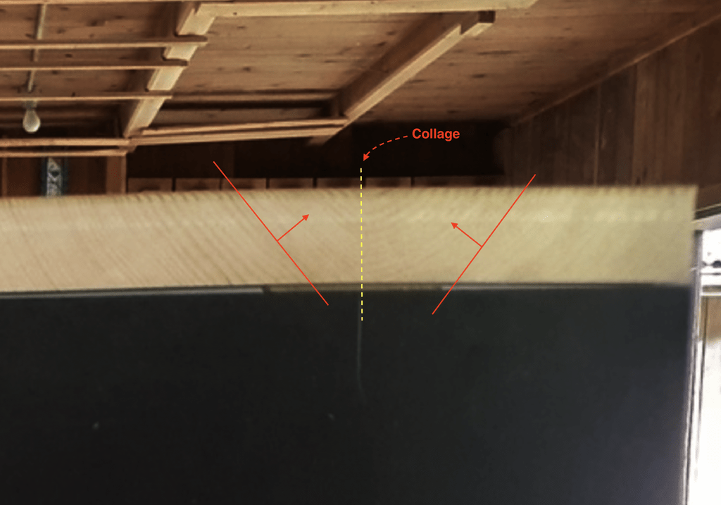

J'ai peur qu'il t'ait manqué de faire quelques inversions de sens au moment du collage. Surtout sur la partie à droite sur la photo.
Ca ne va pas solutionner les truc maintenant, mais voici des infos qui aurait pu donner des pistes :
et
En l'état, je pense le plateau finira toujours par tirer fort sur ce qui le contraindrait.

Pourtant au vu des cernes ton panneaux est constitué de deux planches complètes non refendues à cœur ou de demis planches récolés cœur contre cœur cernes alignés, ce qui revient au même.
Pas de miracles à attendre, assemblé comme ça il va travailler quoi que tu fasse.
Alors, c'est dommage.
