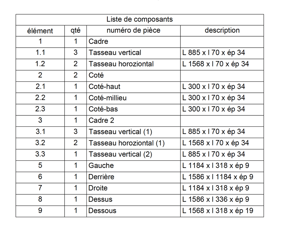

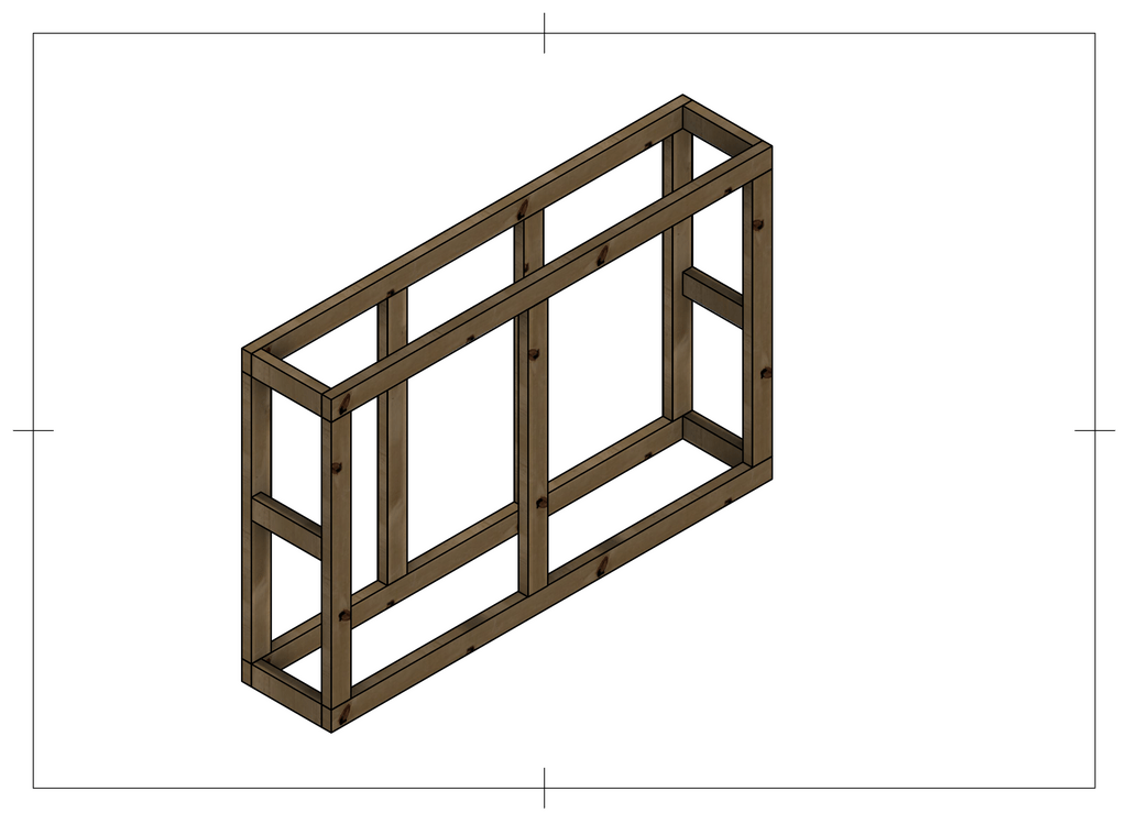

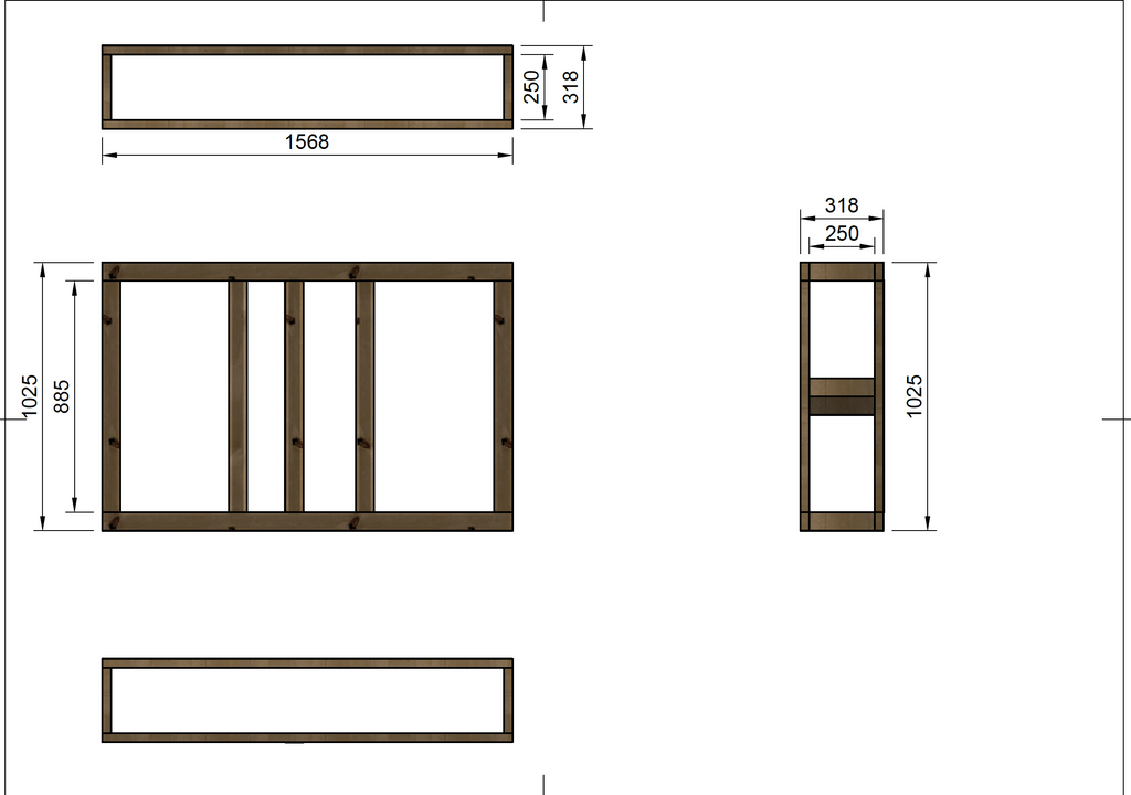

j'envisage de faire un meuble avec des tasseaux et des panneaux en MDF. J'ai mis les plans en PJ. Ce meuble accueillera un support qui permettra à la télé de 65 pouces de diagonale ( 23kg environ) de sortir du meuble par le dessus.
J'aimerai savoir quelle serait la méthode la plus appropriée pour assembler les tasseaux entre eux pour la structure : avec des tourillons et de la colle
avec des équerres
avec des vis à trou de poche.
Avec mes remerciements
Ne pas essayer d' assembler la structure, et ensuite de fixer les plaques de mdf, cela va être la galère.
Le plus simple:
  • Coller les tasseaux sur les 2 grandes plaques de mdf, de manière à faire un cadre sur le pourtour.
  • Coller les 3 tasseaux sur les deux plaques de mdf sur le coté (les tasseaux sont plus courts que la largeur de la plaque, pour que cela s'assemble sur le cadre des grandes plaques.
  • Ensuite, coller ensemble les plaques pour faire la boite.
  • Une boite construite de la sorte, et assemblée simplement avec de la colle tiendra parfaitement le coup.
  • Si tu es vraiment du genre "ceintures et bretelles", quand tout est assemblé avec la colle, faire les percages et consolider avec des vis (que tu pourras cacher) ou des tourillons.
Simple et efficace.
Assembler la structure c'est se retrouver probablement avec des vis en bois de bout et ça ne tient pas super bien.
