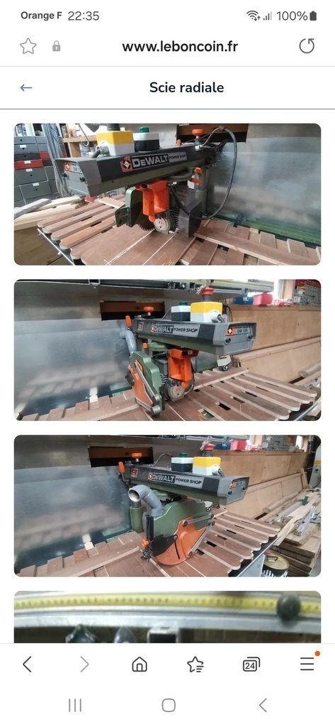

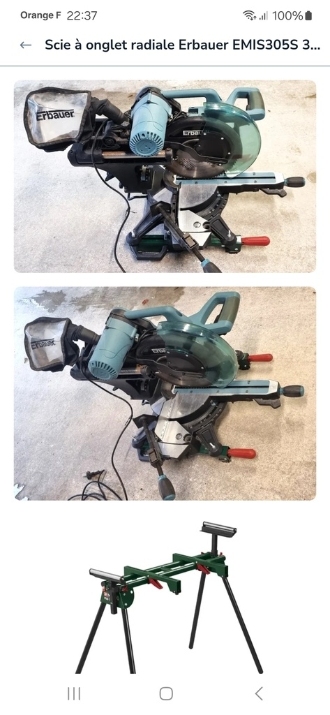

Je voudrais acheter une scie radiale pour mettre dans mon futur atelier j'hésite entre deux modèles je joints les photos et attends vos commentaires avisés

D'un coté une scie plutôt pendulaire et de l'autre une radiale . Une pourra aisément aller sur le chantier l'autre à plus de capacités. Mais on peux comparer que des choses qui le sont ici nous avons des machines différentes. les deux n'ont pas les même utilitées.
Effectivement 2 scies radicalement différentes sans parler des fonctions Erbauer c'est la gamme bricodepot alors que la dewalt est une machine professionnelle et si la mobilité n'est pas un besoin alors la Dewalt sans hésiter avec de la maîtrise c'est une machine précise qui rend beaucoup de services.

Encore une chose a considérer , La Dewalt ne se fait plus donc difficile a trouver des piéces détachées, elle parait en bon état , n a t elle que trés peu servi ou a t elle était restauré ?
Il existe plusieurs entreprises qui proposent des restaurations / réparations il doit donc être possible de trouver des pièces mis effectivement la question se pose.

N’hésite pas les deux !
Même si je ne connais pas la fiabilité de la première
la seconde sans hésiter
Dewalt un couteau suisse !
