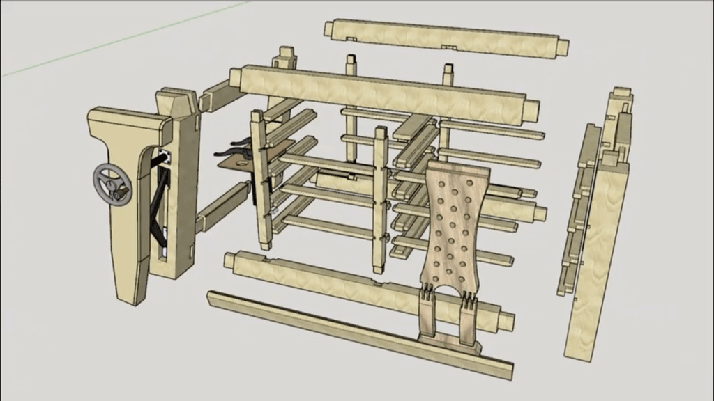

Qu’elle est l’utilité (et je suis sûr qu’il y en a une) de cette assemblage en double tenons que je vois régulièrement sur les membrures verticales de la structure tiroirs des établies Shackers ?
La membrure verticale bloque l’horizontale … mais pourquoi deux tenons ?
Un besoin de tenue supérieure en rotation peut être ???

En plus des deux excellentes réponses ci-dessus, je rajouterais que le double tenon offre davantage de surface de collage.

Il me semble que c'est une histoire de concentration de contraintes. Avec deux petites mortaises on affaiblit moins le montant qu'avec une seule grosse. A partir d'une certaine épaisseur (15, 20 mm ?) on a coutume de faire deux mortaise au lieu d'une seule
Après dans ce genre d'aplications, je pense que c'est plus une fantaisie du fabricant qui aime les assemblages.

Je crois que c'est bien ça, un tenon double résiste beaucoup mieux à la torsion qu'un tenon simple.

MatthieuP Roanlucas Oui, mais ces montants qui supportent les tiroirs ne font pas partie de la structure principale de l'établi, c'est à dire les pieds et les traverses qui les relient.
Elle ne sont donc quasiment pas soumises à des forces de torsion, ou en tout cas, ne contribuent que fort peu à la rigidité globale de la structure.
Je pense qu'il s'agit là d'une "gourmandise", un truc pour se faire plaisir.

Après je me pose la question des tiroirs chargés à blocs avec frottements bois sur bois, qui doivent bien rentrer de la torsion, surtout sur celui du centre… ceci années après années
Un seul encastrement seul au fil du temps peut prendre du jeux et venir à se comporter comme un pivot … deux cela devient moins probable !
  • Donc fioriture, ce qui n’est pas critiquable, on bien le droits de ce faire plaisir.
  • Ou vrais besoins fonctionnels ?

Roanlucas De toute façon, il s'est bien amusé avec tous ces encastrements de traverses, alors qu'ils suffirait, pour des tiroirs, de faire un caisson, bien auto-rigide et simplement fixé avec 4 vis à l'intérieur de l'établi...

Roanlucas On peut le faire comme on veut, en effet, mais pour moi, j'ai une approche un peu spéciale: Pour moi, l'excellence, c'est la simplicité, et l'adéquation de l'effort au but visé. Pas plus pas moins, et pas d'effort inutile.
La complication pour la complication, cela peut être un jeu, pourquoi pas, mais ce n'est pas ce que j'appelle l'excellence.
Ici, pour mettre des tiroirs à l'intérieur d'un établi, si on ne veut pas du caisson, on fait un simple meuble à cadres indépendant (un cube), et on le fixe à l'établi par des chevilles, si on n'aime pas les vis.
De plus, comme cela, si un jour on veut virer les tiroirs, c'est moins compliqué.
Par contre, un truc... Le plateau va être fixé par les tenons carrés qui sortent des pieds en haut. Comme il y a des traverses en haut entre les pieds, qui les bloquent en largeur, il va falloir que les mortaises dans le plateau soient plus larges, de manière à permettre au plateau de se rétracter. Sinon, il va fendre.
Soit on ne met pas de traverses en haut, et on a des tenons/mortaises dans le plateau bien ajustées, soit on met des traverses, mais dans ce cas, le plateau doit être libre d'un coté.

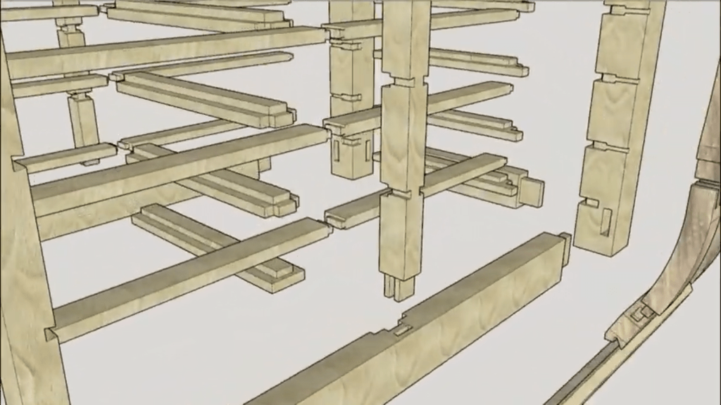

Surtout avec un double tenons on double la surface de collage

Marco2b Roanlucas Entre deux tenons rikiki, et un gros tenon bien robuste, ça se discute...
Il faudrait faire des analyses, des calculs, des expériences pour aller au delà des a priori.
Et si le système du double tenons était mieux, pourquoi pas aussi pour les assemblages entre les pieds et les traverses où là, il y a pourtant de la place et de la matière pour les faire ?

Kentaro tout à fait d’accord avec toi double tenons/mortaises dans une section plus ou moins carrée dans l’assemblage de cette établi il n’y a pas d’intérêt sauf pour faire class
Je n’ai pas souvenir dans avoir fait, par contre double enfourchement sur des dormants (rectangulaires) de largeur importante la oui

Sans vouloir remettre en cause ce qui as été dit , qui est juste, je voulais te partager une considération pratico-pratique a ce propos.
Je dispose de mèches à mortaiser et de bédanes en 6, 8 et 10.
Si je veux pas me compliquer la tache il faut que je reste dans ces tailles
En respectant la règles des tiers ça donne :
18 : mortaise de 6
24 : mortaise de 8
30 : mortaise de 10
40 : double mortaise de 8
50 : double mortaise de 10
Au passage le tenon double me permet d’allonger le tenon extérieur en cas de croisement de tenons.
Par exemple sur une structure de meuble en 50/50 le tenon interne est limité par son copain à 20 et est épaulé sur la zone de croisement quand l’extérieur peut faire 30 ou 40 épaulé

Pour le concepteur sur ls chaîne ci-dessus : augmenter la surface de collage
