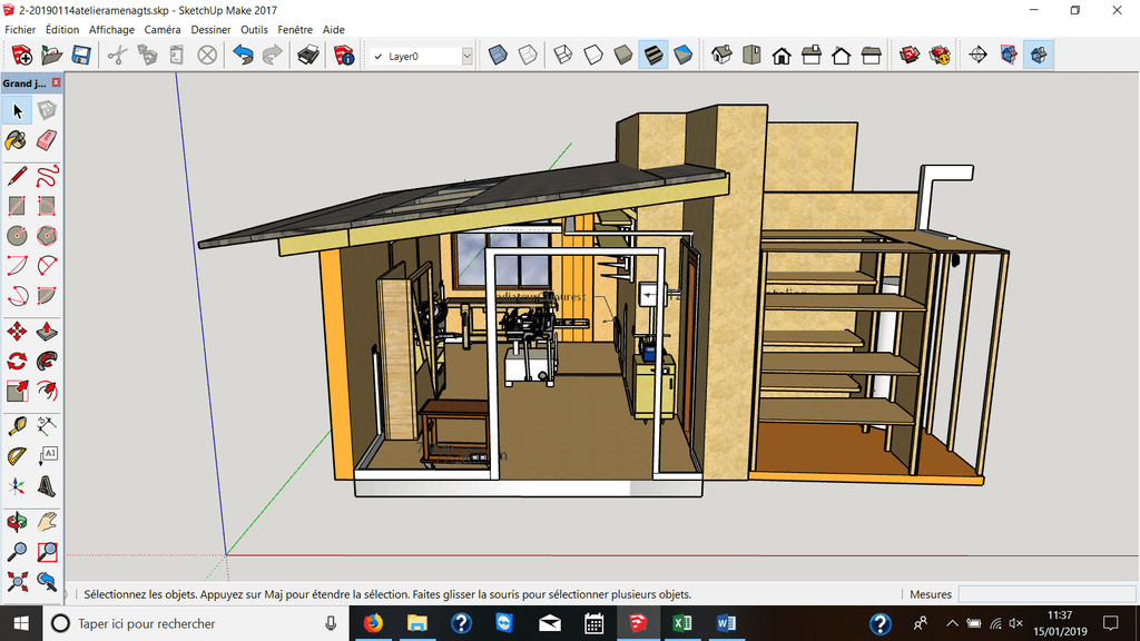

Aménagement intérieur de mon atelier : vos avis notamment éclairage, chauffage..
J'ai un atelier d'environ 26 m2 avec une annexe non dédiée totalement à la menuiserie (j'ai l'intention d'un installer un aspirateur à copeaux le moment venu) avec une forte capacité de rangement. Mon équipement actuellement n'est que de l'électroportatif (de qualité globalement). J'ai utilisé pour la première fois sketchup (quel outil extraordinaire même si j'ai ramé) pour réfléchir à son aménagement intérieur pour aboutir à un plan d'équipements électriques (compteur dédié,prises, radiateurs, éclairage) car quasiment tout est virtuel sur la capture d'écran jointe sauf l'atelier, l'annexe, le tormek et la scie radiale...
Mon atelier est entièrement en bois (avec un vide sanitaire) et isolé (un peu déçue par la non performance de ce côté là). J'habite en Normandie (Caen), pas loin de la mer, donc climat tempéré (cette année, par exemple, il n'y a qu'une semaine où il faisait trop froid pour y travailler). J'ai un éclairage zénithal naturel plus une grande fenêtre côté sud qui apporte un confort visuel de jour de grande qualité.
J'ai lu attentivement vos témoignages d'ateliers et encore plus attentivement les superbes tutos de Mig sur l'électricité et l'éclairage. J'ai prévu tous les meubles sur roulettes car je m'aperçois qu'il est difficile de tout prévoir et qu'il est important de pouvoir libérer de l'espace (par exemple, ma pergola en cours fait 2 m 50 de haut!). Je ne sais pas si je pourrais un jour m'acheter un combiné donc j'ai prévu une dimension un peu au pif.
MES QUESTIONS

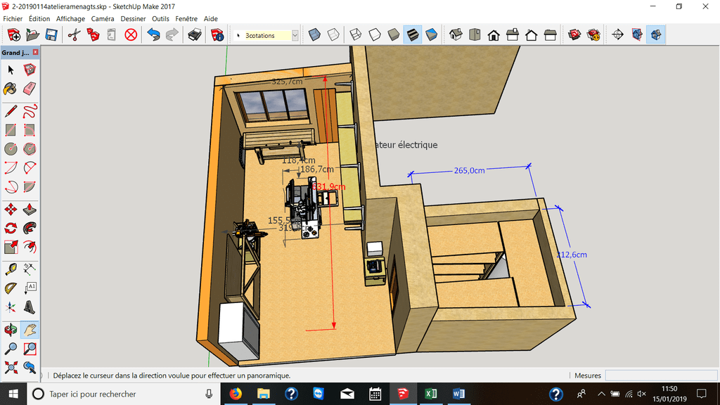

  1. votre avis général sur l'aménagement prévisionnel (l'établi est au Sud)

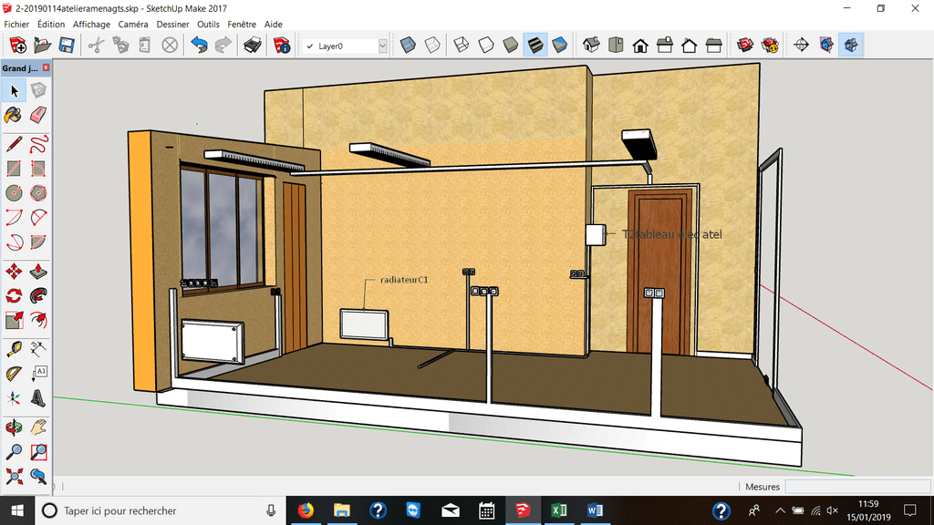

  2. en éclairage, je prévois des 'réglettes (doubles?)LED'. Considérant la surface 26 m2, la hauteur (2,80m), mon âge (!), je suis partie sur 500 lux (avec 65% réception), j'arrive à 20 000 lumen. J'ai prévu de les répartir en 3 blocs. Des observations?
  3. en électricité, je resterais en monophasé . J'ai prévu un compteur spécifique à l'atelier, des blocs de prises répartis selon l'aménagement virtuel et une alimentation pour le combiné (je n'ai pas envie de réouvrir le plancher!) ou alors je l'alimente par le haut en suivant le plafond ?(ah oui, sur le projet, j'ai eu la flemme de représenter le plafond (tout est en OSB à l'intérieur)
  4. Le chauffage : alors là, je suis très dubitative j'y connais encore moins qu'en élec! et j'ai fait mes calculs comme j'ai pu avec des tutos internet.
    • Chauffage par air chaud (j'arrive à 2500 W) (mais quel comportement avec la poussière)?
    • Chauffage par convecteur (à inertie?) et j'arrive à 6500 W (sic la facture).
    • chauffage en bas? en haut?
      Merci par avance de vos conseils et avis...

Pour la partie électrique puisque j'ai rajouté pas mal de prises dans mon atelier:
  • une prise proche de la porte extérieure: si tu dois déligner des planches dehors, ne pas avoir de rallonge est vraiment pratique.
  • des blocs prise sur tous les murs. Il m'en manque sur un mur et c'est l'endroit où j'aimerai en avoir...
    Bref pour ton schéma, je rajouterai 2 blocs de 2 prises de chaque côté de la porte extérieure.
Pour l'éclairage, tu pourras rajouter des mini spot LED si nécessaire une fois tes prises de courant en nombre suffisant. Tu les montes sur french cleat et ensuite tu les déplaces à l'envi.
Pour le chauffage je ne suis pas persuadé de l'intérêt.

Merci pour ta réponse. Pour le chauffage, voir ma réponse plus haut. Pour les prises, ça ne se voit pas sur les plans que j'ai mis sur la plate forme mais j'ai deux prises en entrant à gauche de la porte. Je vais en rajouter à droite suite à ton conseil. Sinon, j'en ai mis par blocs de deux ou trois sur tous les murs. Ce que tu me conseilles pour l'éclairage c'est en plus de ce que je prévois?
Et pour l'alimentation de la combiné future (?) ça te parait pertinent d'alimenter par le haut? (je n'ai pas envie de ré-ouvrir mon plancher)

Pour l'éclairage, j'ai 1 rampe à tube LED plus une cloche avec ampoule LED pour la partie haute sous plafond, plus 2 rampes à tube LED sous la mezzanine (et un spot triple au dessus de la mezzanine, mais je n'y bosse pas, je stocke juste des affaires. Quand je bosse au centre de l'atelier (sur combiné), c'est parfait. Mais dès que je vais sur ma perceuse à colonne, mes établis, etc... qui sont en périphérie, je trouve ça un peu juste. Du coup j'ai ajouté des petits spots LED (simples, doubles ou triples montés sur french-cleat que je peux déplacer au mur en fonction de ma zone de travail.
Il faut bien penser en plus que chaque arrivée de nouvelle machine risque de te forcer à revoir l'emplacement des précédentes (mon aspiration avait été prévue à un endroit quand elle est arrivée avec ma combiné mais a finalement déménagé depuis, ce qui m'a obligé à remettre une nouvelle prise. Fort heureusement j'avais gardé de la longueur de câble pour mettre une dérivation sur une ligne tirée un peu plus tôt).
Pour mon atelier, je n'avais pas "prévu" de place spécifique pour les établis de mes fils... qui sont du coup sur le mur où il n'y a pas de prise de courant; mais en contrepartie ils squattent mes autres prises pour leurs visseuses; et je ne sais pas encore où je vais pouvoir mettre ma scie a ruban.
Bref, tout est une histoire de compromis. Il faut anticiper les contraintes et prévoir un peu de marge sans générer de risques de sécurité.

Pour l'éclairage, essaies de choisir un indice de rendu des couleurs (IRC) assez élevé (au moins 80, 90 c'est mieux).
Réfléchis aussi si tu as besoin d'allumer tout l'éclairage avec un seul bouton, ou séparer l'allumage de chaque réglette séparément.
Je prendrai en plus des 3 réglettes : 1 ou 2 éclairages d'appoint avec une température différente (plus vers le jaune). L'oeil apprécie d'avoir différentes températures de couleur. Pour des meubles destinés à un salon par ex. c'est bien de pouvoir éclairer de la même façon dans l'atelier pour voir ce que ça donnera. J'hésiterai à ta place à rajouter une 4ème réglette. Dans mon atelier de 18m² j'en ai installé 4.
Les 20000 lumens ça semble pas mal, après il y a des facteurs à considérer/ajuster comme la couleur des murs, la hauteur d'installation des réglettes, les zones d'ombre en fonction d'où tu te positionnes (pour l'établi tu sembles avoir bien positionné).
Si tu es dans un milieu humide, penses aussi à vérifier l'humidité de ta pièce. Si elle est trop élevée tes outils risquent de rouiller plus vite. Il faudra alors p-e voir pour installer un déshumidificateur.

  • il ne s'agira probablement pas d'un compteur mais d'un tableau électrique que tu vas poser dans l'atelier. Un "tableau divisionnaire" alimenté depuis ton installation principale si j'ai bien compris. Dans ce cas, il faut simplement respecter quelques règles concernant la section du câble et sa protection mécanique.
  • Pour l'éclairage, il faut penser à le positionner de sorte à éviter les zones d'ombres et d'éblouissement. Je suggère une température d'éclairage de 6500K (ou plus) pour avoir une belle lumière blanche plus adaptée aux environnements de travail.
  • Pour le chauffage, quelque soit la puissance de chauffage installée (qui se paye forcément à l'achat), la consommation dépend essentiellement de la consigne de température, s'ils sont suffisamment bien répartis et dimensionnés. (on ne parle ni de mettre 1000W pour un bâtiment de 100m² ni de mettre 5000W pour 5m² bien sûr)
Comme dit plus haut, il fait rarement très froid dans un atelier, quand on y travail.
Mais il y a un minimum de température à atteindre et il est possible de ne garder qu'un petit appareil d'appoint à roulette que tu gardes rangé 6/8mois dans l'année. C'est le choix que j'ai fais : un appoint de 2000W à bain d'huile qui chauffe 30m² sans problème.
En faisant cela, tu évite de monopoliser la place au mur pour de grands établis et autres colonnes de rangement.
