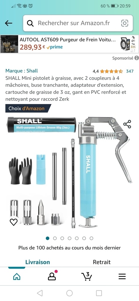

Salut, tu as des graisseurs sur l'axe de la table de chaque côté, il faut utiliser une pompe à graisse avec un embout fin qui vient appuyer sur la bille du graisseur, de la graisse pour roulement ça fait l'affaire. Peut être que cet axe est grippé et empêche le réglage? Moi aussi j'ai les tiges filetées coudée avec le ressort sur la mienne
Master12
Est ce que ce modèle de pompe et embouts ferait l'affaire?
Guigui2B
Oui j'ai la même et ça convient pour le graissage
Master12
Super merci pour ton retour
