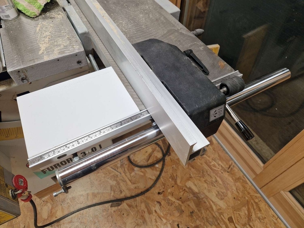

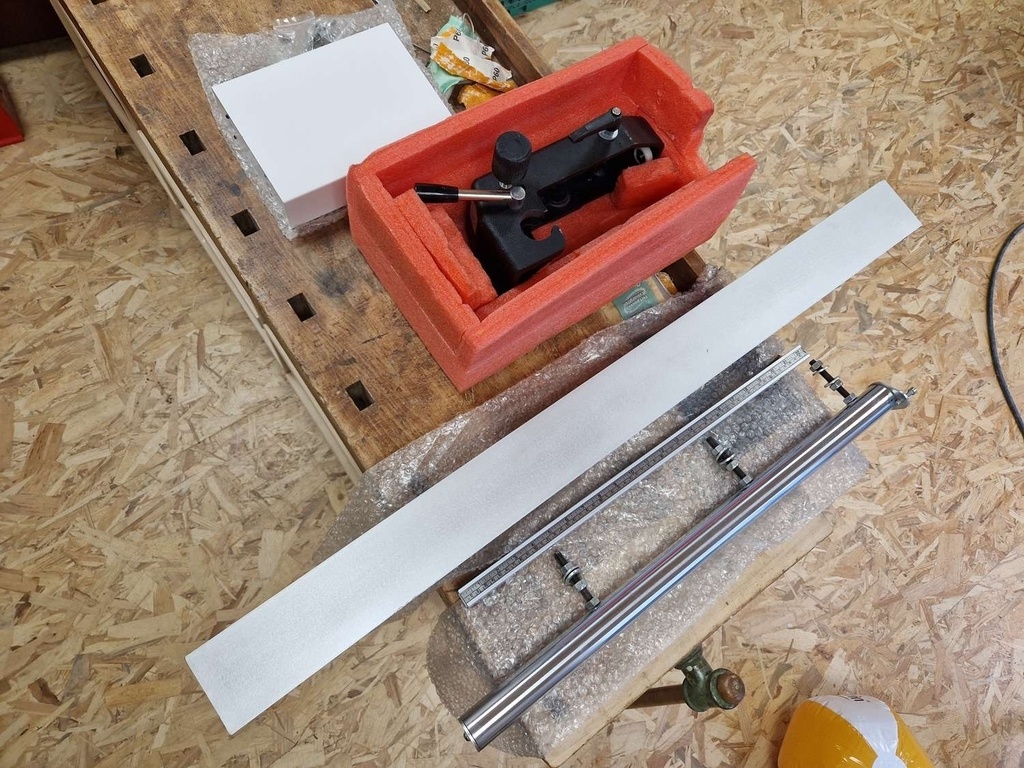

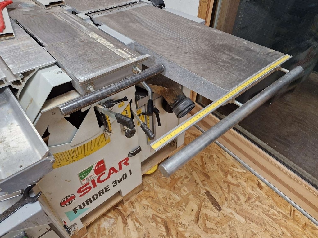

De mon côté, j'ai acheté ce produit et ne suis pas déçu. ça demande un peu de boulot de montage:
  • Démontage de l'ancien guide
  • Percement de la table de sortie de la R/D frontalement (pour nouvelle règle millimétrique et nouveau tube) et côté scie (pour rallonge de table blanche).

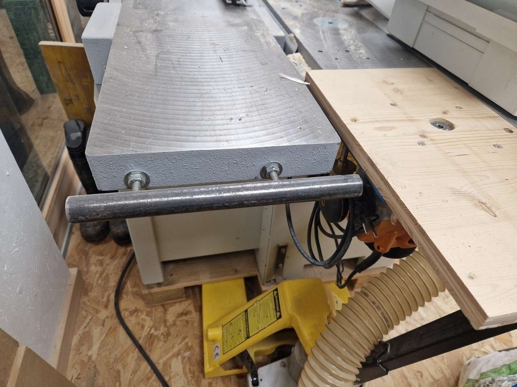

  • Percement frontal de la table d'entrée de la R/D pour la fixation d'un tube de guidage "maison" qui sert à utiliser l'ancien guide parallèle comme guide de la R/D.
Les percements sur la fonte sont faciles avec un bon foret pour acier.
Je me retrouve avec un guide beaucoup plus lourd, qui coulisse très facilement, avec réglage millimétrique, et réglable (axe coupe). Tu pourras mettre mettre le tube d'origine sur la table d'entrée de la R/D mais ça t'empêchera de faire le montage de la défonceuse sous table. j'en avais un autre "maison" plus court fixé au bloc de fonte de la scie alors j'ai placé celui-ci.

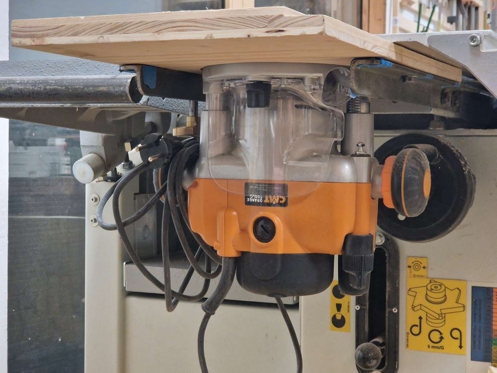

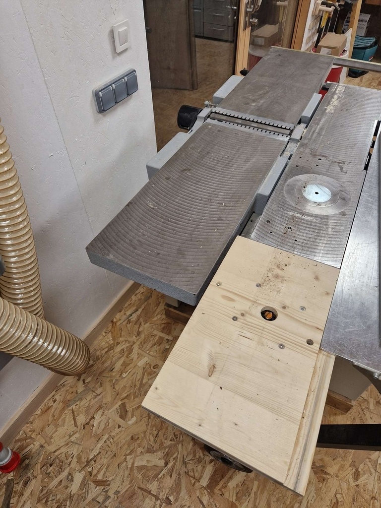

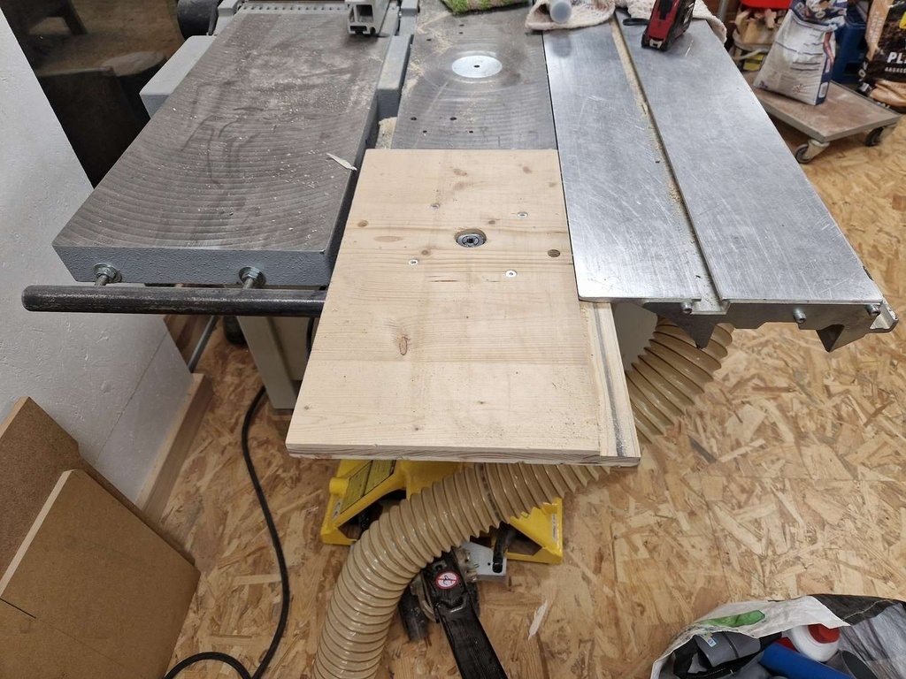

Une autre optimisation est l'ajout d'une défonceuse sous table dans le prolongement de la toupie pour fraiser des pièces avec le chariot. ça fonctionne à merveille. Le montage du 3plis est provisoire mais ça fait le boulot pour l'instant.
Par contre avec cette machine en plus, le guide la la R/D bute contre. Je peux donc toujours bien dégauchir pleine largeur, mais pour dégauchir la seconde face en appuyant sur le guide parallèle, on perd presque la moitié de la largeur de travail. 15cm de champ y'a déjà de quoi faire alors ça me va ainsi pour l'instant.
Et pour la douloureuse pour info, c'était 280€ + 45€ de transport + TVA. C’est pas donné mais j'ai cherché un moment et n'ai rien trouvé d'autre. Sinon faut être mécano et usiner quelque chose. Par contre attention, ça devait être livré dans une caisse en bois et c'est arrivé dans un gros paquet de film à bulles pas terrible. J'avais aussi cassé un peigne de la R/D et un nouveau est 25€ HT.

Oui et ce que j'ai oublié de préciser est le gain de temps au réglage d'une coupe. Je lui fait maintenant confiance et c'est efficace!
J'ai oublié de spécifier que j'ai pris le tube guide de 685mm (coupe utile de 560mm) et il y a un plus long de 870mm (coupe utile de 785mm).
