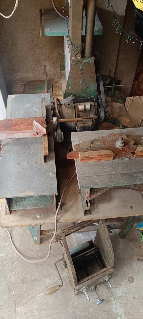

Bonjour a tous
je suis nouveau sur le forum et j'aurai une question
On m'a offert pour mon anniversaire un combiné bois avec plusieurs Kity dessus
Scie à ruban dégauchisseuse toupie et mortaiseuse
Cependant avec j'ai un accessoire que je ne sais pas du tout à quoi il sert est-ce que vous pourriez me renseigner à ce sujet
merci

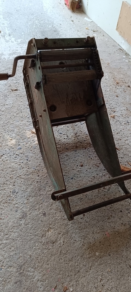

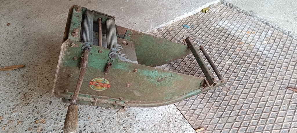

Je viens d'acheter un combiné Electroli qui j'ai remis en état. J'ai le même accessoire.
Il s'agit du "Dispositif à raboter" Electroli 631.
Entrainement du bois manuellement par la manivelle.
Il se monte à la place de la table de sortie de la dégauchisseuse 630 pour la transformer en raboteuse. A part 2 écrous à oreille, je crois que c'est complet.

Bonsoir, j'avoue ne pas être sur d'avoir la réponse, cependant, ca ressemble beaucoup à un accessoire de raboteuse. On voit les rouleaux crantés qui ressemblent beaucoup à des rouleaux d'aménage de la table d'entrée d'une raboteuse ( ceux de la sortie sont lisses pour ne pas marquer la pièce, de plus on voit que la table est escamotable et il semble y avoir une chaine. Ce n'es qu'une simple réflexion mais pour moi, c'est un accessoire de raboteuse. Navré de ne pas vous apporter de réponse plus complète ! belle soirée

Ce n'est pas un accessoire mais un morceau de la dégauchisseuse-raboteuse. En fait tu as là la table de raboteuse, les rouleaux entraîneurs et l'axe de l'arbre de dégauchisseuse. J'ai l'impression que ton combiné n'est pas au complet. As-tu d'autres pièces ? Si ce n'est pas le cas, il va falloir que tu partes en quête de ce qui manque. À défaut il faudra investir dans une machine à part. J'espère ne pas plomber ta soirée malgré tout😕
Edit : après avoir re-regardé la photo et relu ta question, il apparaît que c'est un morceau de machine qu'on t'a offert en plus et qui ne fait pas partie du combi Kity (on lit la marque Electroli). Donc tout va bien ! Tu pourras faire ce que tu veux de cette pièce détachée...
Electroli, c’est Kity…
(Édit) ça ressemble à une table de raboteuse, … avec un entraînement manuel du bois.
Si ton rabot est fonctionnel ça ne servira pas à grand-chose. De but en blanc j’ai l’impression que ça aurait pu servir de pièce d’amenage du bois dans le rabot sans déposer la table d’entrée de la machine, mais ce n’est qu’une hypothèse.

Fabien R Electroli, c'est l'ancien nom des machines Kity ?
Je me demandais à quoi servait la manivelle sur le côté... Un entraînement manuel du bois, je n'y avais pas pensé, mais ça semble logique.
Marco2b merci pour la réponse qui vient de croiser mon message !😁
JG70
electroli c'était le fabricant de machines et les vendait sous la marque kity

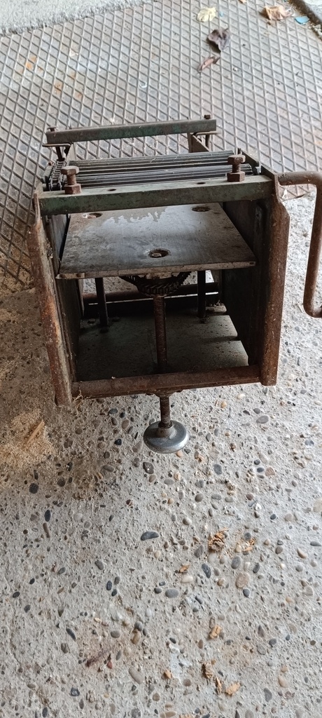

Est-ce que ça ne serait plutôt un dispositif pour tirer d'épaisseur les planches ?
Ça se monte sur le dessus de la degau et ça permet en quelque sorte de raboter en placant la planche sur lz table mobile. La hauteut de la table donne l'épaisseur de lz planche après "rabotage".
Si tu as le combo rabot/degau ça n'est pas très utile
andrefy
Impossible,sur la dégau la référence est la table en prolongement de la lame ; sur la rabo, elle est opposée à la lame !
Les rouleaux s'écarteront plus ou mois de la table, main tu ne feras jamais deux faces parallèles sur tes planches.
A la rigueur, ça peut faire un dispositif d'avance manuelle pour dégau !😉
benjams
Et pourtant ce genre de dispositif a existé. La reference n'est plus la table de sortie maid justement la table mobile qu'on voit sur le système. On fait appuyer la face opposée a l'arbre de degau sur la table mobile via les rouleaux. On fait avancer la planche en tournant la manivelle et ça usine une face "parallèle" à la face du dessud. Je dis pas que le résultat est "génial", c'est pas pour rien que ce genre de truc ne se fait plus. 😅

Je n'ai qu'une dégauchisseuse 630 je crois si j'ai bien regardé sur le net
A gauche sur la photo
Mais je pense que je vais la remplacer part une deguauchisse/rabot 635
Et pour la toupie aussi sûrement a changé je ne trouve pas le capot de protection sur le net
Avec un bon gros nettoyage et restauration
Steeff Eh bien je pense que cette pièce vient se positionner sous l'arbre de degau et te permet de raboter. La table de sortie est elle amovible?

J'ai eu exactement la même machine, Electroli c'est bien Kity, c'était le nom qu'ils avaient avant Kity (oui elle est pas jeune jeune :-)
LK’accessoire en question est bien la raboteuse
En pratique une fois ton bois dégauchi , tu enlèves la table de sortie (je crois) de la dégauchisseuse et tu la remplaces par cet objet, à ajuster, puis le vernier te permet de régler l'épasseur de rabotage, et l'entraînement est manuel.
Bon courage
Adrien
andrefy
Ah, là, d'accord, je veux bien !
La fin de l'entrainement, ça doit être un peu sport !
