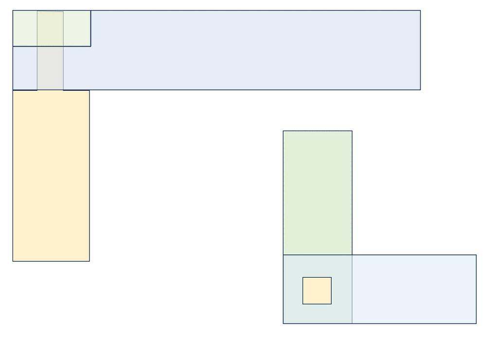

merci a tout les deux pour votre retour, du coup pensez vous qu'un assemblage tel que sur l'image serait pertinent (en jaune le pied et en vert et bleu le cadre haut).
Pour le cadre bas qui ne sera pas au niveau du sol je ne sais pas quel type d'assemblage faire par contre
AnthonyV15 C'est la qualité de la réalisation qui importe. S'il y a du jeu, cela bloblotera, et la rigidité ne sera pas au rendez-vous.
J'ai un grand établi que j'ai assemblé simplement avec des chevilles, et il est extrêmeent stable et rigide.
Il vaut mieux relier les pieds par des traverses en haut en bas, et poser /fixer ensuite le plateau dessus.
+1 et j'ajouterais que oui ton assemblage est valide.
