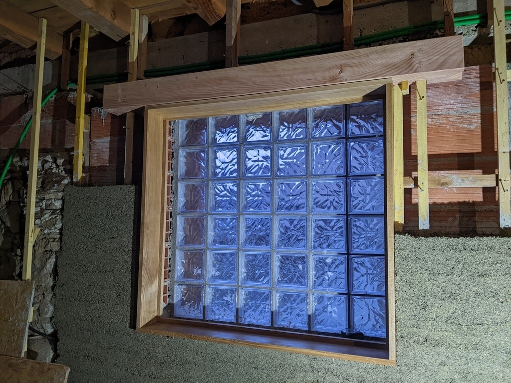

en pleine rénovation de mon rez-de-chaussée, j'isole par l'intérieur avec un béton de chanvre banché, c'est très cool !
Une de mes ouvertures est faite de pavés de verre sur une surface de 120x120cm. C'est moins cool mais pas le choix...
Pour habiller cela à l'intérieur et pour tenter d'améliorer l'isolation de cette ouverture, j'envisageais la pose d'un simple vitrage à l'intérieur, ménageant ainsi un volume d'air conséquent entre ce vitrage et les pavés de verre. Les parements du mur entre les deux seront a priori en béton chaux chanvre, sans finition, pour qu'on puisse apercevoir la structure du mur, considération esthétique mais aussi thermique.

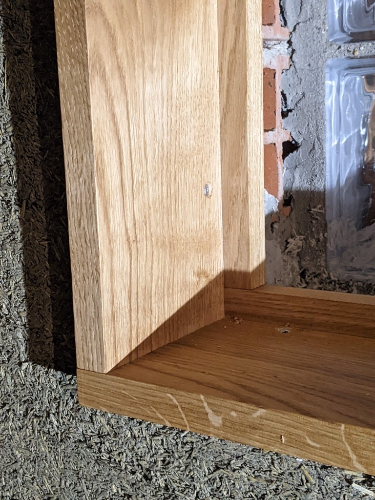

Impatient que je suis de continuer de bancher du chanvre, de voir le mur monter et au passage me faire un peu plaisir à l'atelier bois, j'ai fait un cadre en chêne prêt à recevoir un vitrage. C'est une boîte de 16cm de profondeur, 24mm d'épaisseur et 120cm de côté environ.
Mais en me renseignant sur le verre à la coupe près de chez moi en petite surface de bricolage, on me déconseille de le faire car le risque de condensation serait très élevé... Ou alors il faudrait prévoir un ouvrant pour ventiler régulièrement cette grosse lame d'air...
Qu'en pensez-vous ? Vrai risque ?

Merci etiennedesthuilliers ! Je suppose qu'il faut ainsi soigner l'étanchéité à l'air des deux parois, pour que la lame d'air soit "isolée".
Est-ce que mon cadre peut accueillir un double vitrage ?
Les dimensions n'étant pas standard (1116 x 1190 mm en comptant un jeu de 3mm en périphérie), aurai-je une chance de me procurer un double vitrage sur mesure facilement ? Ce sera la première fois...

Merci Fabien R ! De toute façon tant que le béton de chanvre n'est pas totalement sec (et ça va prendre des mois!), je ne fermerai pas. Et une fois habitable, on avisera. Il s'agira donc sûrement d'un double vitrage fixe avec des parecloses que je pourrai toujours retirer en cas de déconvenue, au risque d'avoir gaspillé un vitrage tout de même...

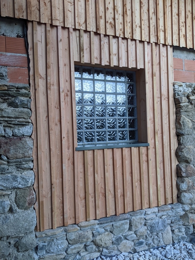

Fabien R je ne vois pas bien comment ventiler vue la configuration.
En haut il y a un défaut d'étanchéité à l'air entre les pavés de verre et le bardage. J'envisageais un joint acrylique ou autre. Ca ressemble à ça avec de l'extérieur vers l'intérieur : bardage douglas verticale à couvre joint, lame d'air, film pare-pluie, laine de bois, brique creuse, béton de chanvre :
