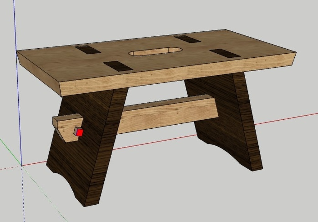

Bonjour tout le monde,
Je souhaite fabriquer un petit marchepied comme ci-dessous.
Je voulais le faire en chêne et noyer mais impossible de trouver du noyer près de chez moi (Nice) donc ça sera du chêne avec du brou de noix pour la partie sombre. J'espère que le résultat sera esthétique.
J'aurais une question, selon-vous, cet assemblage semble-t-il assez solide pour supporter 80kg max ?
Je me doute que la pièce rouge subira beaucoup de pression, faut-il que je l'agrandisse, la renforce...
Si oui, quelle est la meilleure manière ?
Merci d'avance pour vos réponses !
ps : je me doute que faire des pieds verticaux règlerait le problème mais je souhaiterais, si elles existent, trouver des solutions pour garder au maximum ce design.
DînerChocolat
J’aurais mis le fil des pieds vertical plutôt qu’horizontal.
CutchySmecta
En effet c'est ce que je comptais faire mais je n'ai pas trouvé comment tourner un motif... (version online de sketchup)
Mais merci il faut que j'y pense si je partage le plan.

CutchySmecta
Merci à tous les deux, je vais corriger mon plan pour que le débord soit moins long.
Si j'aligne le débord avec les points de contact au sol comme me le conseille Padou, pensez-vous que c'est suffisant pour "stabiliser" le marchepied ?
marche pied pour le camping? écarter bcp les pieds car sol instable, marche pied pour une biblio pas vraiment d'obligation de trop en faire, mais la visuellement ca parassait casse gueule, il y a des tabourets marche pied avec petit retrait, a utiliser en connaissance de cause, pour un usage fréquent dans une cuisine par exemple je priviliègerai la sécurité

Hervé-71
en toute logique, c'est la traverse qui travaille, pas le coin. le tabouret tient même sans, si la traverse est de bonne section et bien ajustée, et les pieds assez épais
j'ai réalisé une table sur ce principe et aucun Pb (plus grand bras de levier)
bonne soirée
Hervé
CutchySmecta
En effet, je n'avais pas pensé à ça mais j'imagine mieux les forces exercés sur quels éléments maintenant, merci !
Je comprends que les coins sont là pour bloquer la traverse.
résistant oui,
l'inclinaison en triangle apporte d la solidité.
pour resserer au dessus tu peux scier le tenon et insérer un coin, collé ca ne bougera plus.
la tablette déborde des pieds, c'est quand même casse gueule comme marche pied
après tout dépend de la précision des assemblages, pas simple avec tous ces angles, mais ce n'est pas une pièce trop volumineuse: ca fait un bon exercice de tracage et taille.
si tu n'as pas encore fait ce type de coupe, c'est peut être bien de faire un premier tenon mortaise de ce genre sur des chutes? ca te permettra aussi de vérifier la solidité
Padou
Pour être sûr de la stabilité, il faut que les points de contact des pieds au sol soient à la verticale des extrémités de la tablette. C'est là tout l'intérêt des pieds inclinés.
CutchySmecta
Merci pour l'idée des coins, je n'y avais pas pensé, je vais essayé de rajouter ça au projet.
Pour ce qui est du débord, si les points de contact sont alignés à l'extrémité, ça reste casse gueule selon vous ?
En effet ça va être un bon exercice de taille, j'espère réussir à ne pas avoir de jeu.

edit: par contre, fil vertical pour les pieds marrons!
CutchySmecta
Merci, c'était mon plan, c'est juste que je n'ai pas réussi à tourner le motif sur sketchup !
