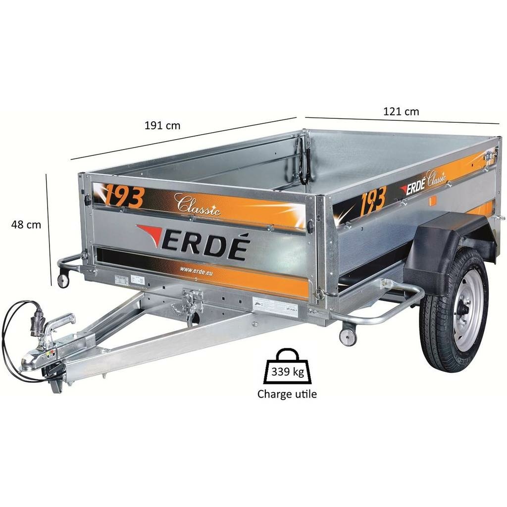

Boris Beaulant Tu saurais nous dire les dimensions de ta remorque? Tes supports pour la remorque sont vraiment bien mais il faut déjà une bonne remorque a la base?

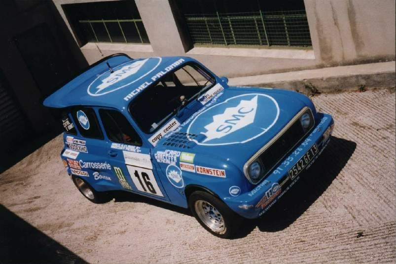

Et pour les interventions urgentes sur chantier, il y a celle-la...320 CH :crazy_face:

Et une remorque ? Pas très chère et bien pratique ..
