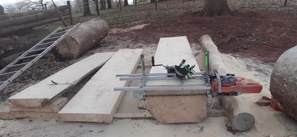

la surprise du jour, un bout de ferraille dans un tronc, à plus de 10 cm de l'écorce.
c'est apparemment courant dans la région du "Grand Nord-Est" (Verdun....)
et les scieries sont équipées pour détecter les éclats d'obus, et autres balles.
ça arrive aussi avec les clotures de près, des bouts de barbelés et crampillons autour des arbres, et recouverts par l’écorce au fil des ans.

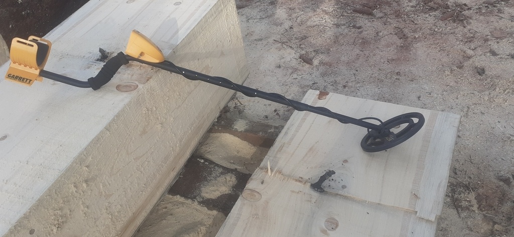

bon, j'ai pris le détecteur de métaux, mais trop tard, le mal était fait, la chaîne de tronçonneuse n'a pas aimé (je coupe à la gruminette)
le détecteur que j'ai n'est pas top, plutôt un jouet pour enfant.
donc, si vous pouvez me conseiller, je suis preneur.

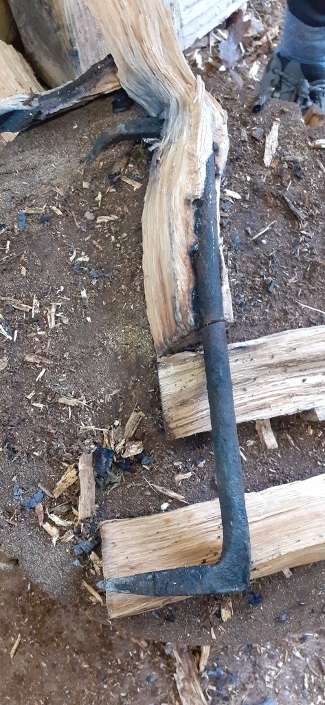

ps: j'avais déjà eu le problème dans un gros chêne (photo 5)

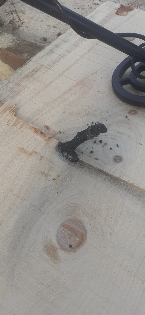

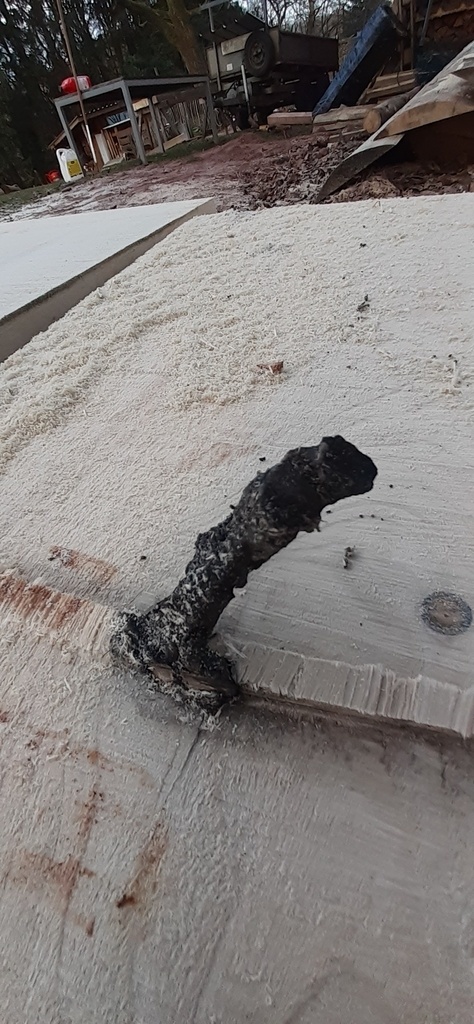

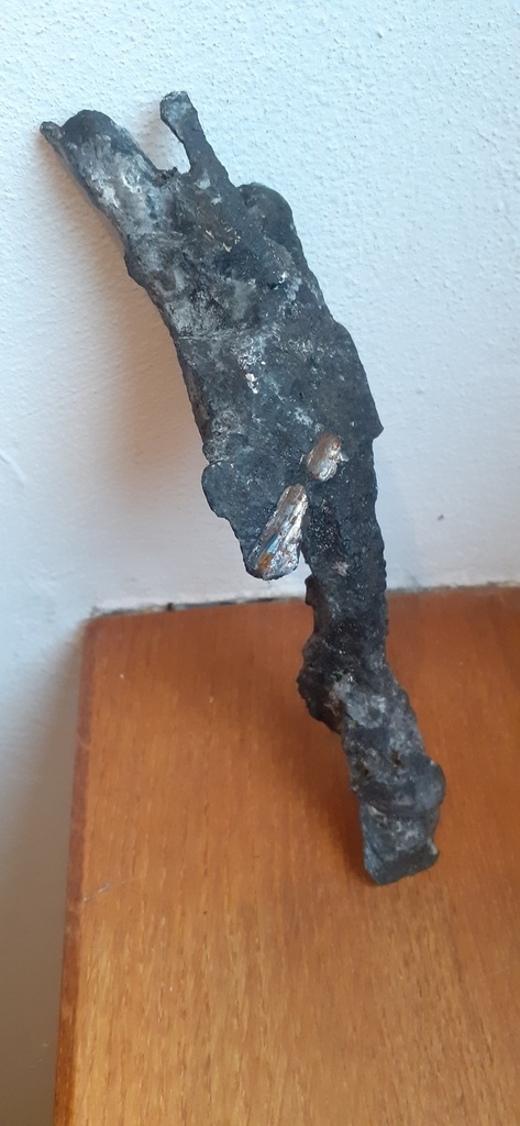

suite:
je pense qu'il s'agit bien d'un éclat d'obus, le bois autour étant carbonisé, et la forme avec 2 faces et une rainure
de plus, l'arbre, le Douglas, j'ai compté 101 cernes, donc environ 110 ans, le fer perpendiculaire au tronc, donc long à être recouvert.
la partie brillante, c'est la chaîne de tronçonneuse 😭
le lieu est également une piste , Deux-Ponts (en allemand : Zweibrücken ), largement bombardé lors de la dernière guerre.

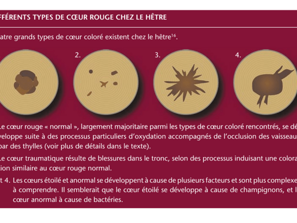

l' ardenne belge connait bien le problème

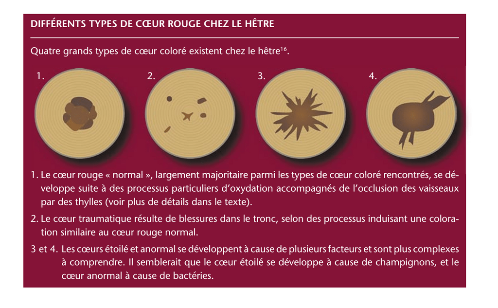

j'ai eu des petits éclats de grenade j'imagine, dans du hêtre, le scieur a dû pleurer pour les dégats sur sa lame, moi c'était visible: le hêtre a fait des taches rouges autour des éclats qui étaient donc simples retrouver, taches de types " coeur traumatique" 😃 d'après le doc que tu as partagé cette semaine (voir question hêtre au coeur rouge)
effectivement les zones de guerre présentent des risques mais pas que. Les arbres de bordure car on y accroche après les barbelés des parcs. Je me suis avoir avec un très beau chêne issu de pleine forêt. On y regardant de plus prêt, mais après coup, il y avait des vestiges de charbonniers.
Ta pièce ressemble à une griffe d'immobilisation de pièces de bois que l'on travaille, le nom exact m'échappe.
Les arbres de parc et jardins sont également exposés comme les arbres de bord de route.
Lucien le Forestier
Cette griffe se nomme un « clameau » si je ne me trompe pas.
Bonne soirée
vous avez raison un clameau utilisé par le charpentiers, les scieurs de long
mais n a aucun rapport avec la guerre a l' endroit ou il est
il est assez rare aujourd'hui d' avoir des restants de guerre quelque balles, des clous , des attaches de barbelé des fixation de cabane dans les arbres
