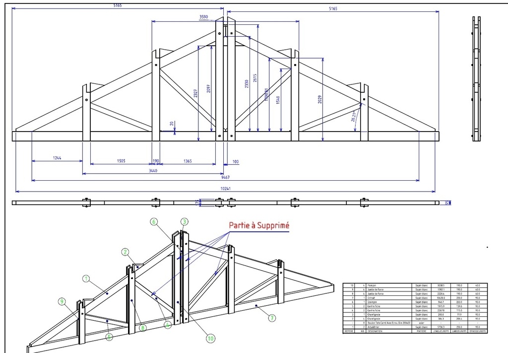

J'aimerais modifier les deux ferme de ma charpente afin de libérer de l'espace dans mes combles.
suivant les differente information que j'ai a ce jour, si je retire les 2 jamnbes de force du mileux il faudrait que remforce les fermes.
Je recheche donc quelq'un qui pourais m'aidé dans l'analyse et les Calcule RDM de ce proget

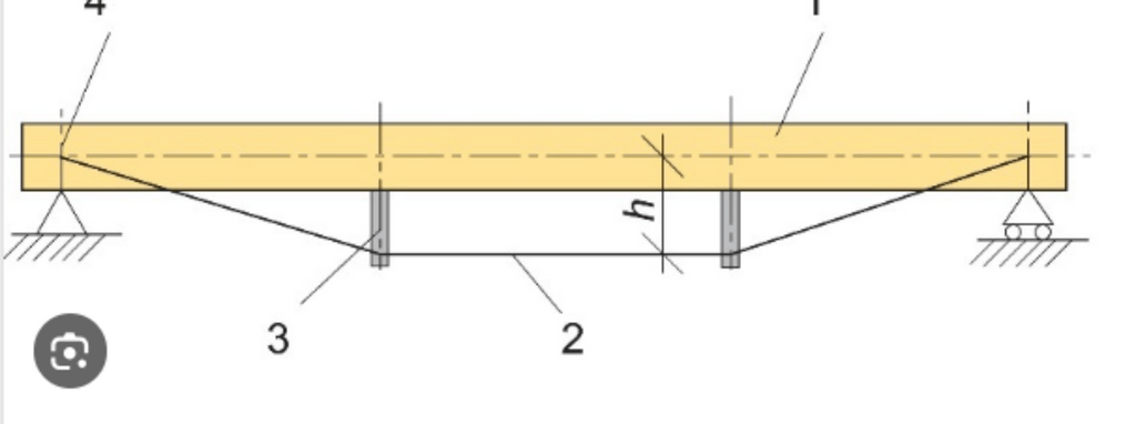

renforcer les arbalétriers en les doublant (moisés) et tirants anti-fléchissement en acier (photo 1), et virer toutes les jambes de force, l'entrait étant soutenu par les poteaux ajoutés (contrairement à une idée fausse, le poinçon n'appuie pas sur l'entrait, mais au contraire le soutient pour l'empêcher de fléchir)

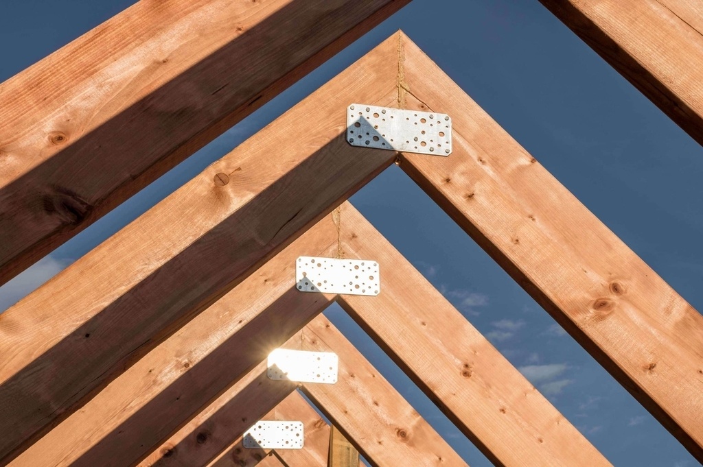

autre option, la méthode Allemande (photo 2)
à la place des chevrons, directement des pannes verticales tout les 60 cm, pas de ferme, pas de pannes transversales.

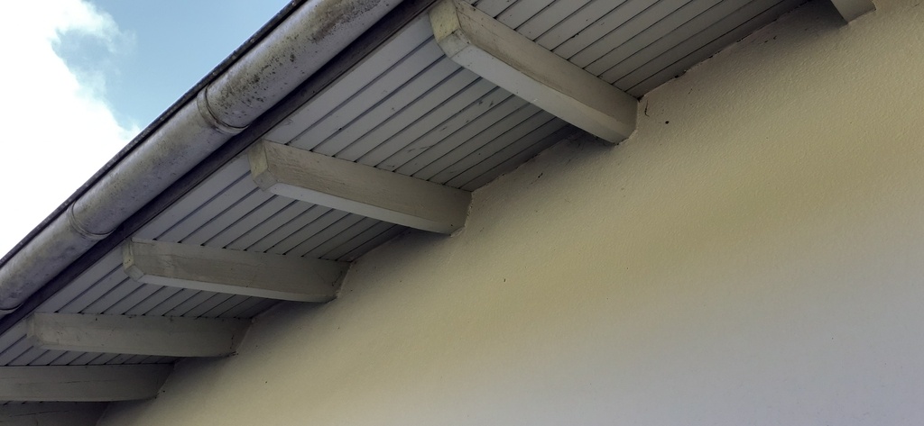

donc, dans votre cas, remplacer les 2 fermes par X fermettes avec entrait en acier (fer plat) caché dans le sol, de façon à répartir la charge (photo 3)
voila, idée à creuser, mais faisable
