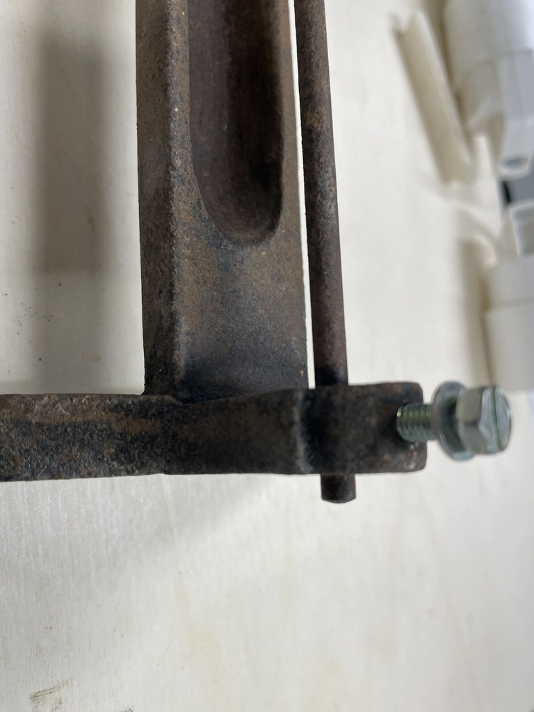

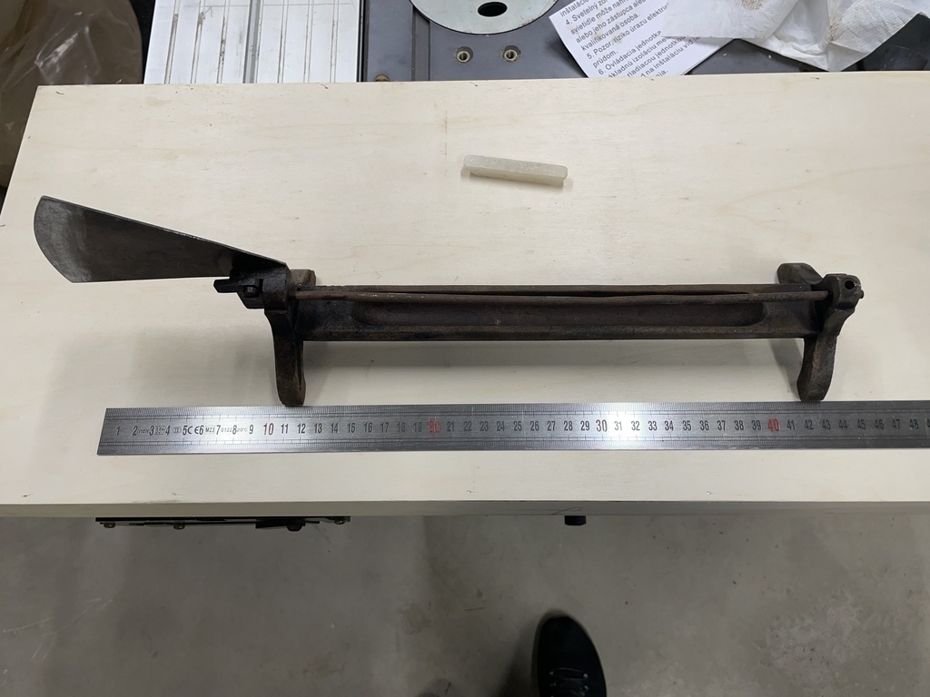

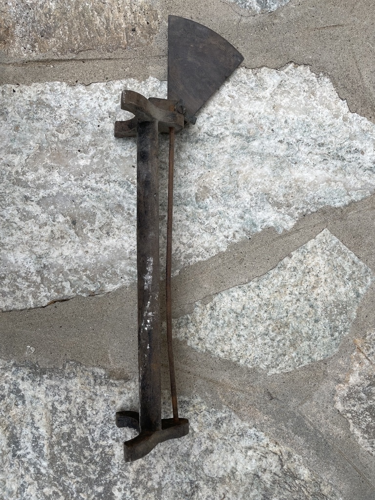

À quoi pouvait servir cet objet pour ne pas le nommer chose, truc ,machin, les choses ont un nom mais là je bloque
Il était dans les combles de la maison des grands parents de ma femme qui étaient épiciers jusque dans les années 1950 indice ou pas

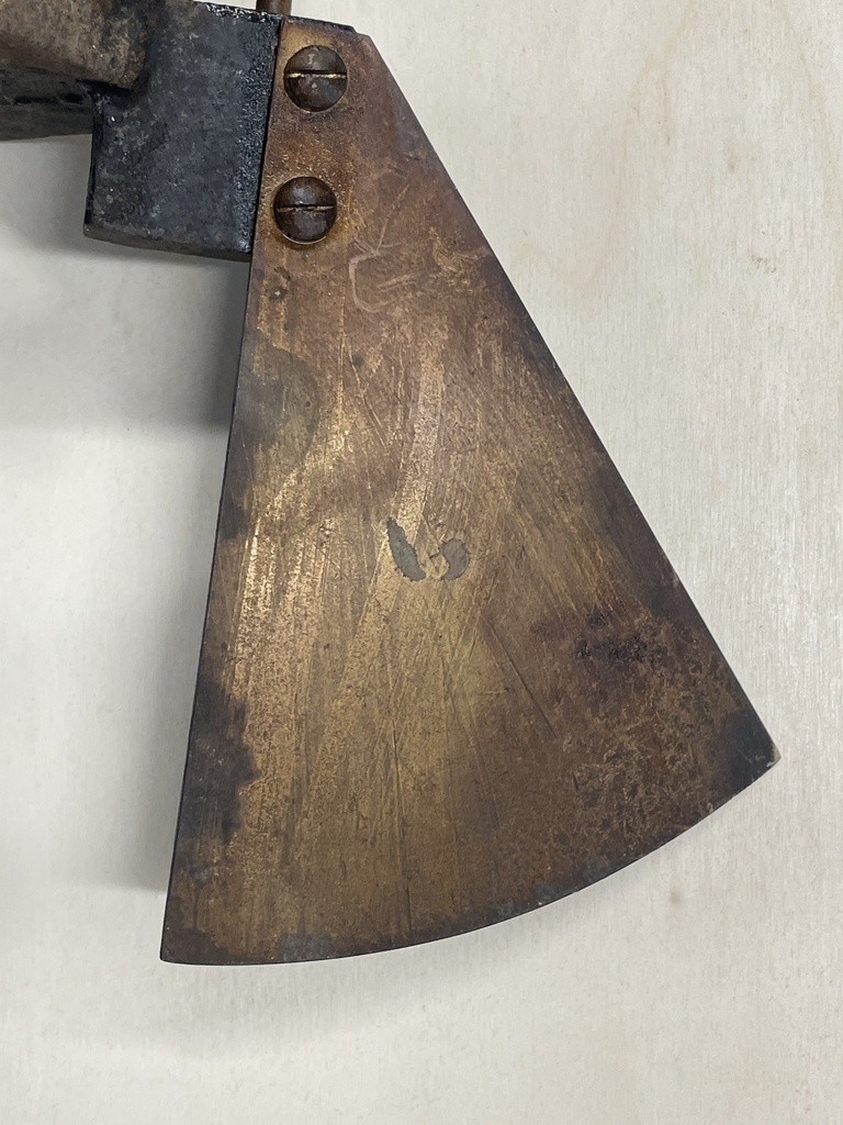

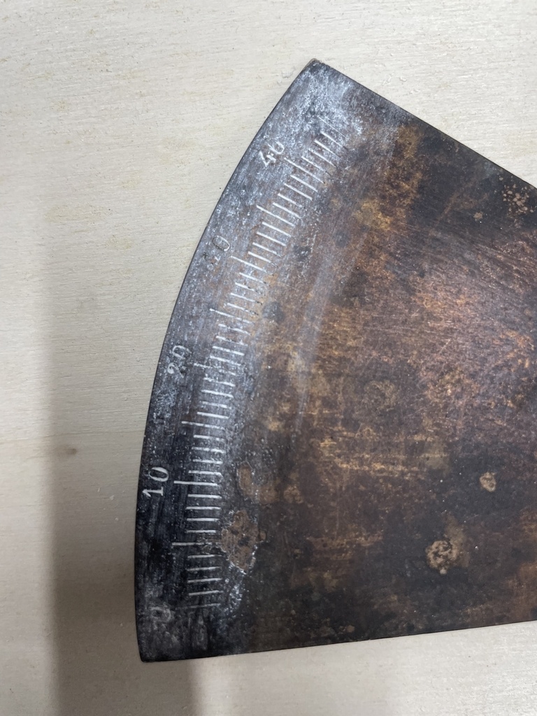

Sur la plaque en forme de hache en cuivre ( ) il y a une graduation de 0 à 50 , sur le retour d’angle on devine le reste d’une tige qui aurait pu servir d’aiguille

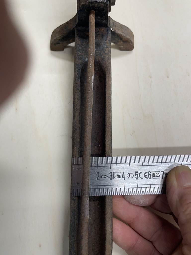

La tige ronde est bloquée à l’extrémité par un boulon et libre à l’autre
Cette tige ronde est en métal ferreux tendre (je l’ai redressé avec les doigts )
Le support est en fonte ( enfin ça y ressemble)
L’engin me laisse penser qu’il mesure une dilatation de la tige ronde comme si c’était un thermomètre, pour un four ? Mais la graduation ne correspond pas
Je suis conscient que ce n’est pas un outil pour le travail du bois ( du moins je pense)
Si vous avez déjà vu ou savez à quoi il pouvait servir merci de m’en faire part
Vidéo

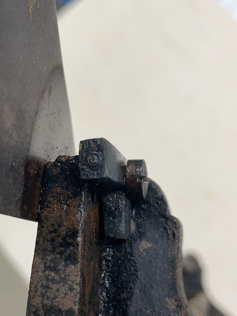

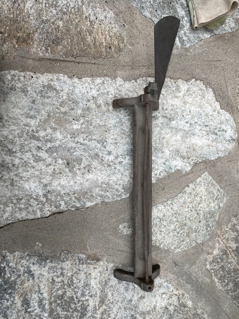

Sur la 2eme photo la tige qui pointe vers les chiffres est cassée a la base (proche de la vis de serrage).
Direct j'ai pensé aussi a une balance. Peut-être manque t il d'autres éléments également.
oui c'est probablement une balance, incomplète.

J’ai essayé de faire des recherches sur le net, en reconnaissance d’images ça n’a rien donné la forme de hache avec la graduation l’emporte ,vielle balance et thermomètre aussi rien qui y ressemble
alors c'est peut être un thermomètre ? la plage numéraire aurait du sens, s'il s'agit de mesurer la température d'une pièce servant à conserver les aliments. as tu essayé de l'étalonner, avec la vis toute neuve, en remettant une aiguille ? tu verrouilles à 20°C, puis le mets au congel voir comment ça se déplace...

Bonne idée je vais tester en chaud et froid
UnAdrien
Bonjour, c'est un instrument qui permet de mesurer la dilation d'une tige métallique, un pyromètre à alcool.
florian Garreau
Bravo ça correspond ! Je me triture aussi le cerveau depuis ce matin pour savoir ce que c'est ! Marco2b
rien à voir avec le métier d'épicier alors...
Marco2b
Merci beaucoup UnAdrien
Un pyromètre à alcool ! en gros un instrument d’école
Rien à voir avec l’épicerie !
Par contre il y a des instituteurs et professeurs dans la famille
Ça colle !
Merci pour la découverte de cet instrument pas courant 👍
foal
appareil de prof de physique pour démonstration de la dilatation des corps👍

C'est juste une hypothèse, je me demande si ce n'est pas un appareil pour mesurer une inclinaison. La gouttière est remplie d'eau pour le mettre de niveau. Après, la tige pouvait servir à mesurer une pente.
Bonjour chez vous,
Brut de Pomme
Marco2b
Merci BrutDePomme !
Bonjour chez vous aussi
Ça fait un moment que je me torture le cerveau et les derniers neurones survivants n’y ont pas pensé à un inclinomètre ou assimilé
je pencherai aussi pour :-)
tu le mets dans un contenant, même mou, tu remplis d'eau jusqu'a une jauge zéro et tu n'as plus qu'a lire l'inclinaison du support des pieds dans l'absolu
