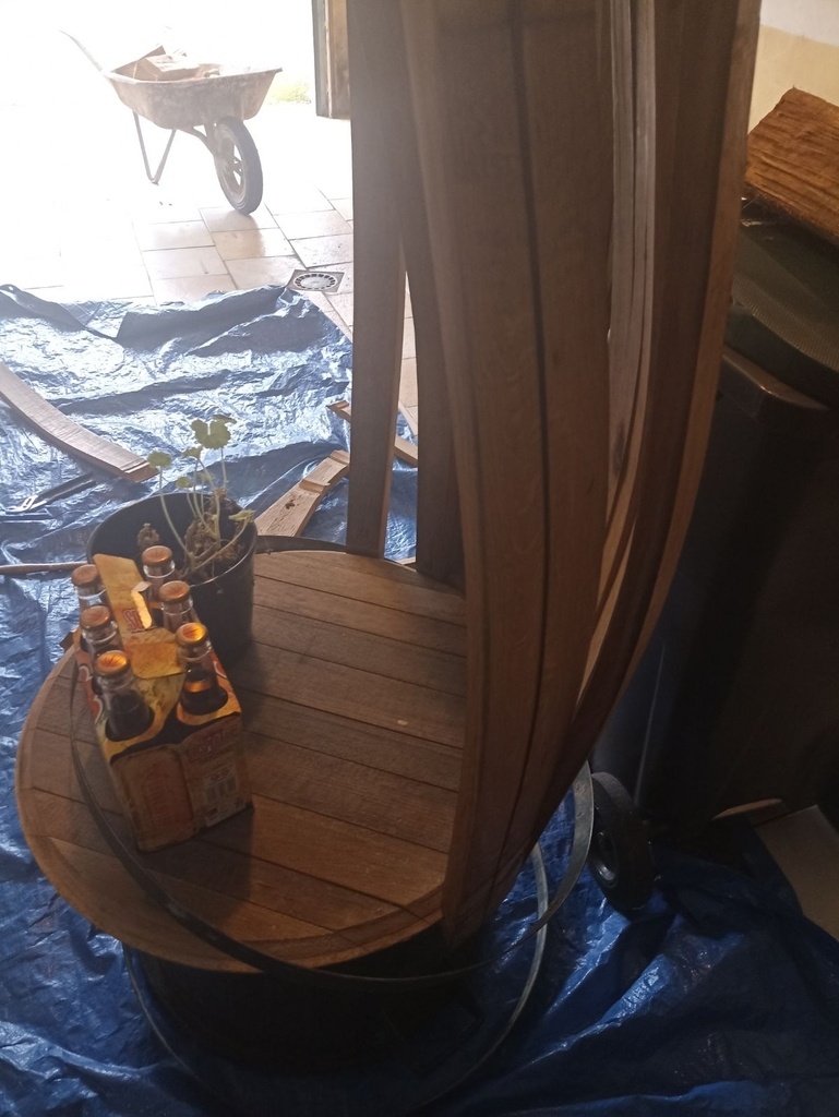

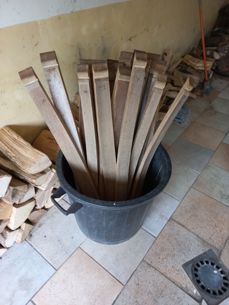

Je pense avoir fait une bêtise en démontant entièrement un gros tonneau pour le poncer et le vernir, je n'arrive pas à le remonter.
Les lattes sont lourdes je n'arrive pas à les faire tenir. Avez vous une astuce?

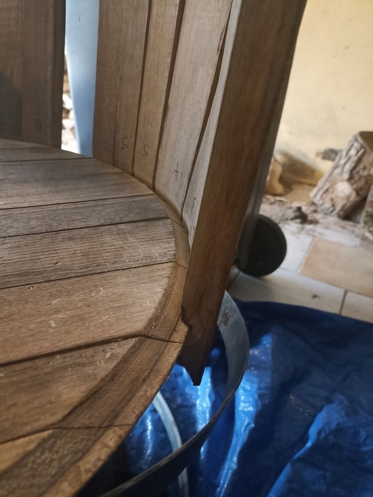

La clé pour réussir à remonter votre tonneau c'est de ne pas s'occuper des fonds. D'abord vous remontez le fût en suivant les conseils de cette vidéo, ensuite vous prenez soin de bien aligner le jable (la rainure où les fonds viennent se loger) et seulement après vous remettez les fonds en place.

La vidéo est très explicite. Bien la suivre et tout rentra dans l'ordre. Petit conseil : positionner les fonds du tonneau en dernier.
dBPs
Le 1er fond est assemble avec les douelles en le positionnant en haut et non au sol comme on a tendance a vouloir le faire spontanement. Ainsi les douelles sont maintenues en haut avec le plateau et un cerclage, et en bas par frottement.

je prend mon livre sur la tonnellerie et je fait de même j espère que vous avez repérez les douelles sans quoi il avoir des surprises
l' amateur de bon vin
Jen
Oui je les aient numérotées, merci pour votre aide!!!!!
