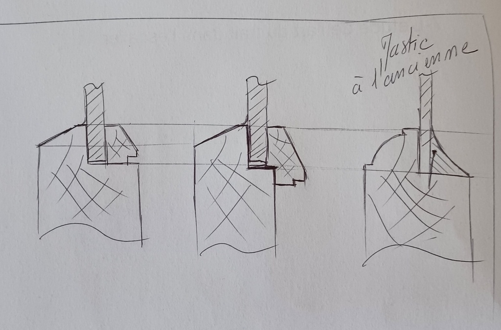

Au choix

Merci, dans mon cas c'est le second profil que je choisirai si mon idée de rainure n'est pas realisable. J'ai peur que sur le 1er je n'aie pas assez de prise. Encore plus de travail 😅

Hello le mieux c'est mastique sinon comme dessiné par kaj pour le triangle il faut l'agrafeuse.

lairdubois.fr/...nnel-du-vitrage
Un excellent pas à pas d'une fenêtre traditionnelle. A voir pour la pose du vitrage avec mastic.

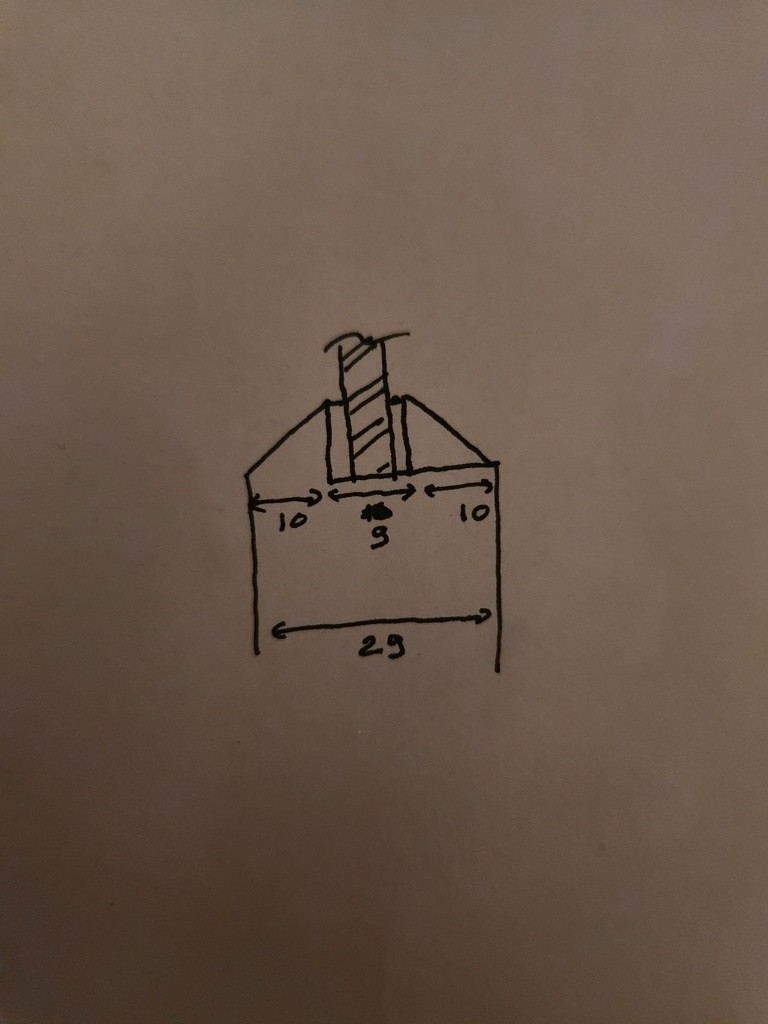

Je n'y comprends toujours rien... Si tu nous faisais un petit dessin avec les cotes, cela irait mieux, je crois.
FDA
Voilà le schéma du profil (avec parclose mais ça ne change rien au probleme)
Pour expliquer la faible profondeur de la feuillure:
Mes bois degauchis font 29 d'epaisseur. Sachant que mon verre fait 6 mm, en laissant 1,5 mm de chaque côté pour les joints, il ne me reste que 10mm pour mes moulures (à 45°, donc 10mm de profondeur aussi)
Bonsoir
Il n'est pas normal de n'avoir que 9 mm de feuillure car dans le temps quand on fabriquait des fenêtres à la française il avait deux séries 32/51 et 37/61 pour les plus jeunes le premier chiffre donne l'épaisseur des ouvrants le second l'épaisseur des dormants.
Or cela nous donnait des feuillures de 12 à 13 mm pour la série 32 et 15 à 16 mm pour la série 37.
Soit vos épaisseur de bois sont insuffisantes soit il y un problème dans le plan sur règle.
Mettre les verres en rainure n'est pas une très bonne idée car cela rend le verre irremplaçable et l'étanchéité de l'ensemble peu facile (silicone après Montage ?).
La feuillure va demander des parcloses avec contre feuillure et il faudra ne pas oublier les deux joints ainsi que le drainage, ou alors monter au silicone ce n'est pas la panacée non plus.
Dans votre cas je pense que il ne faut réinventer la roue pour les croisées à simple vitrage à petite section mastic extérieur à fait ses preuves. L'alternative c'est des menuiseries plus épaisses à étanchéité renforcée.

Effectivement vous avez mis le doigt sur la base du problème. Mes bois degauchis font 29 d'epaisseur. Sachant que mon verre fait 6 mm, en laissant 1,5 mm de chaque côté pour les joints, il ne me reste que 10mm pour mes moulures (à 45°, donc 10mm de profondeur aussi)
La rainure me permettait d'obtenir une plus grande securité vis à vis de la fixation de la vitre en supprimant le possible arrachement de la pare close qui me fait un peu peur.
il me semble que la feuillure est plus adaptée en termes d'étanchéité de la menuiserie, rien n'empêche d'ailleurs de les monter parcloses extérieures du coup le verre est plaqué par le courant d'air extérieur est ne sollicite pas la parclose, le problème d'effraction ne rentre pas en ligne de compte car de toute façon le voleur brisera le verre mais ne s'amusera pas à démonter la parclose. elle peut être à contre feuillure. Mais je le redit le mastic reste le plus adapté dans votre cas de figure.

FDA Si on reprend ton shéma... à gauche tu as 11 mm pour le bois, le verre va contre ce bois, et à droite, tu as 12 mm pour mettre du mastic. C'est bien suffisant, non ? de plus, sur mes fenêtres qui ont 60 ans, y a pas de joint, la vitre est contre le bois à l'intérieur, et à l'extérieur, c'est le mastic.
Je pense que tu te compliques la vie et que tu devrais sortir de ta boite logique...
FDA
Effectivement si tu enleves les joints il y a de la place. Mais c'est surtout la hauteur de la feuillure/rainure qui me pose souci, seulement 10mm. Par contre ces fenêtres sont destinées à fermer un spa donc condensation à l'intérieur plus que probable, je me vois pas trop me passer du joint.
Après je pense que tu as entièrement raison, je me complique trop la vie. Mais bon il s'agit de mes premières fenêtres (et de mon 1er "vrai" projet de menuiserie accessoirement) et j'ai pas envie de me prendre un verre sur la tête 😅.

Bonjour, d'accord avec Kentaro, le joint n'a aucun intérêt dans ce cas de figure et la condensation du spa non plus.
10mm de hauteur de feuillure pour un 6mm sur des petites fenêtres pas de soucis. pointé en biais avec ton profil 45 ça va pas s'envoler.
FDA
Eldupe merci pour ta réponse, je suis rassuré pour la solidité.
Mais peut tu éclairer ma lanterne par rapport au joint? Je voyais ça indispensable afin d'empêcher l'eau de s'infiltrer entre le vitrage et le bois, que ce soit du côté parclose ou parement (en mettant du mastic à la place de la parclose la question ne se pose pas mais du côté parement je peux laisser comme ça?)
Eldupe
La face parement est normalement à l'interieur, la parclose (ou le mastic) permettant le drainage, si il y a de l'eau.
Tu peux au pire faire un petit cordon de silicone transparent sur côté et bas de vitrage mais je ne pense pas que ce soit indispensable dans ton cas de figure ou de toute manière avec la condensation tu as un sujet sur les faces
