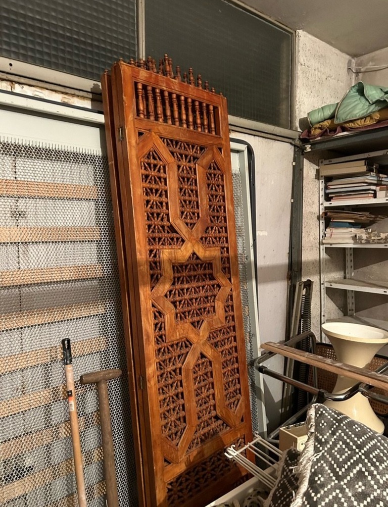

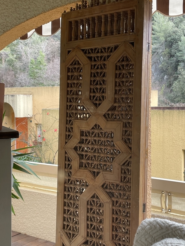

Bonjour à tous!
J’ai acheté un paravent jusque la pas de souci… Il ne sentait pas lors du transport dans ma voiture.
J’ai voulu enlever la couche de rouge et de poussière surtout donc je l’ai passé au savon doux et au jet d eau et là mais là il a commencé à puer le fumier mais très fort! Il est resté sur le balcon et sincèrement impossible de passer devant tellement ça sentait fort!!
Maintenant qu il est sec ça sent encore si j’approche mon nez et c est pour faire une tête de lit donc il faut que je trouve une solution pour enlever cette odeur….
Merci de votre aide!
Emma

peut-être du koto il a un grain fin d'une couleur gris argenté, au ponçage il est agressif au nez avec une odeur de ...

C'est un bois exotique. Ces bois ont parfois des odeurs étonnantes pour un nez "raffiné" élévé sous bulle...

Peut être ça,
Goupia glabra ou bois caca...
La décoction de l'écorce de Goupia glabra est employée en bain de bouche, comme analgésique dentaire 😂🤣
JPLegno
Quelle culture ! Je ne connaissais pas, tu l'as déjà utilisé pour un client ch...t ?😀
Par curiosité je suis allé voir la fiche CIRAD : tropix.cirad.f...que/CUPIUBA.pdf
Où il est dit la chose suivante, qui répond à la question :
«L'odeur désagréable peut limiter l'emploi de ce bois. Si utilisation meuble envisagée bouche-porage et vernis nécessaires.»
