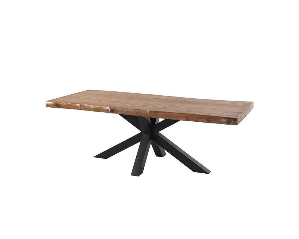

Bonjour à tous, je me lance dans le projet de faire une table avec un plateau de cèdre massif de 2m50 de long sur 1m de large et 6cm d'épaisseur et un pied spider.
Auriez vous des conseils à me donner pour la réalisation ( séchage du bois, usinage, protection) et toutes autres conseils sera toujours le bien venue.

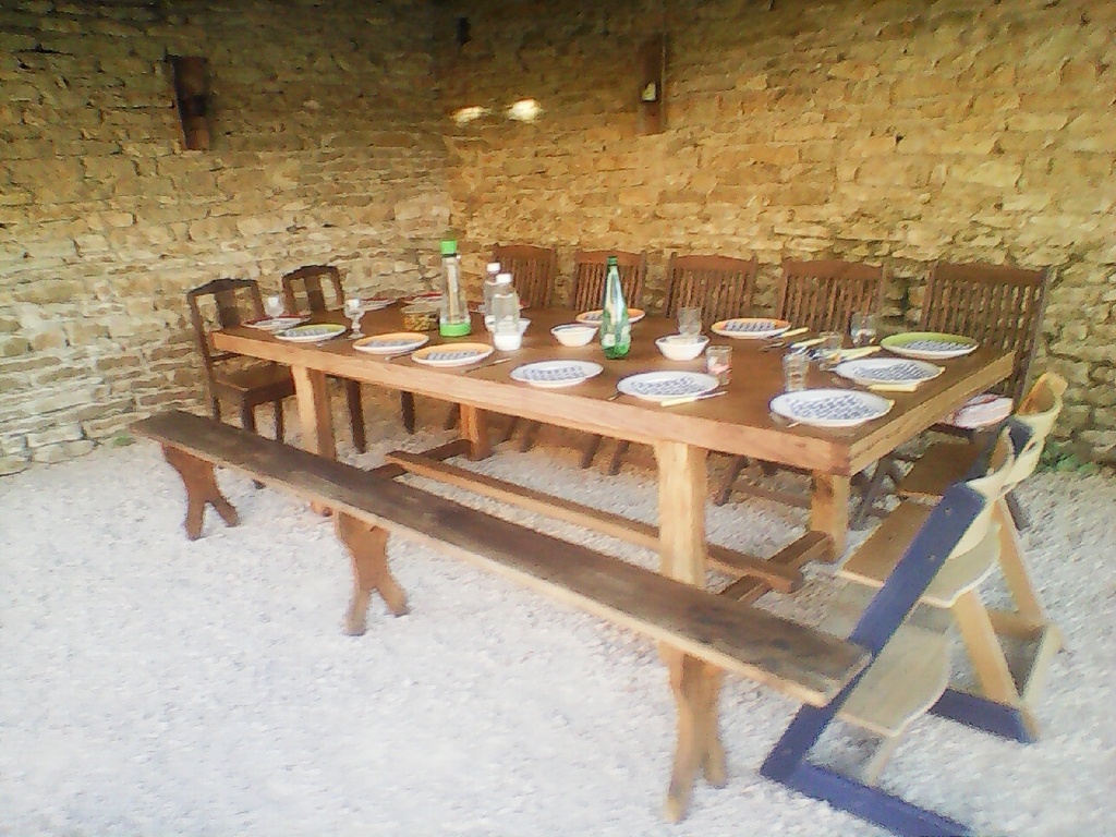

Hervé-71
j'ai réalisé une table de ferme en chêne massif il y a 3 ans maintenant, elle reste toute l'année dehors sous une sorte de préau ouvert et n'a quasi pas bougé. juste un peu d'huile au printemps.
à la base, les plateaux de 60/80 cm de large, je les ai coupés en 20 cm, et enlevé le cœur. à l'époque, j'avais une toupie Lurem (paix à son âme), donc assemblage classique languette+rainure
également ajouté une traverse à chaque extrémité, tenon+mortaise pour limiter la deformation
bon courage
Hervé
ps: réalisation de charpentier, pas de menuisier 🙂
