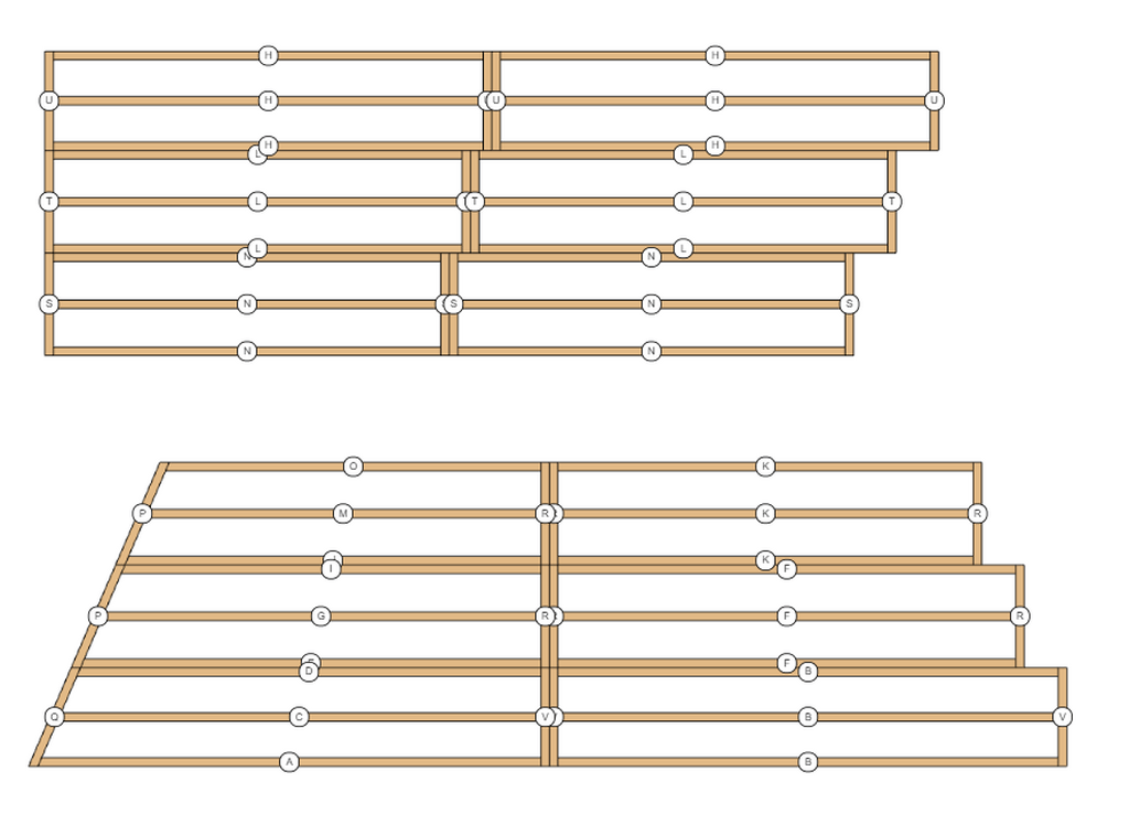

Voilà, j'ai une question ! Lorsque nous dessinons sur SketchUp et que nous utilisons OpenCutList, il attribue automatiquement des désignations aux pièces. Cependant, lorsque j'utilise OpenCutList sur seulement une partie du dessin, il réinitialise les désignations à zéro !
J'espère être assez clair... Comme sur l'exemple ci-dessous :
Quand je clique sur "dessiner", alors la désignation est automatique et prend en compte toutes les pièces ! (ce qui est génial !)

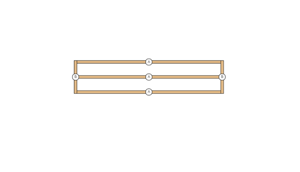

Mais quand je sélectionne qu'un groupe de pièces, alors la désignation se remet à zéro !
Ma question est donc la suivante : y a-t-il un moyen de sauvegarder les désignations afin qu'elles ne bougent pas ?

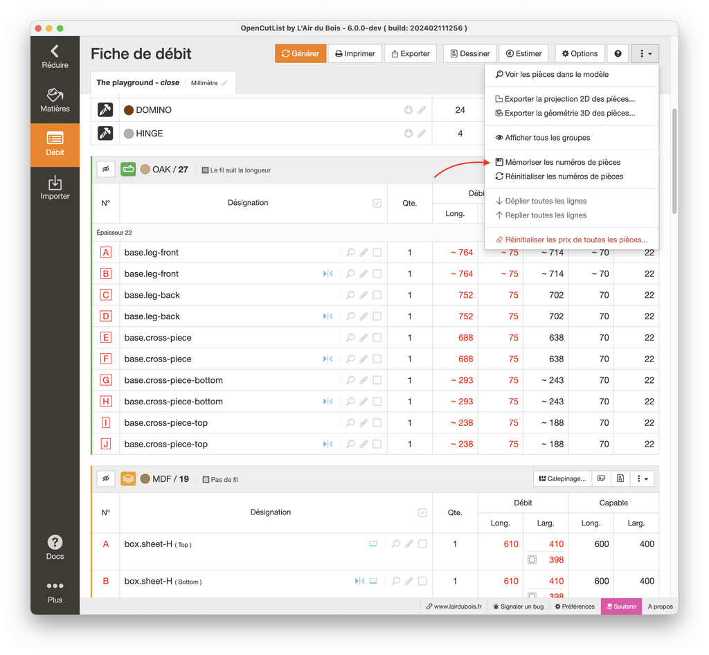

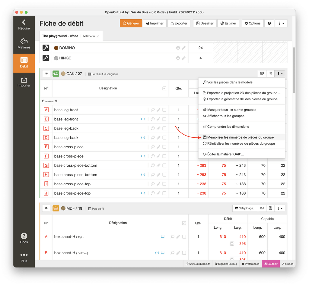

Les numéros de pièces peuvent être mémorisé. Pour cela utiliser le menu déroulant en haut à droite de chaque titre de groupe (une flèche vers le bas).
Dans les options générales, on peut aussi définir si la numérotation se fait sur l'ensemble des pièces ou si elle doit redémarrer à chaque groupe.
Et les numéros de pièce enregistrés sont entouré d'un carré dans la fiche de débit :)
