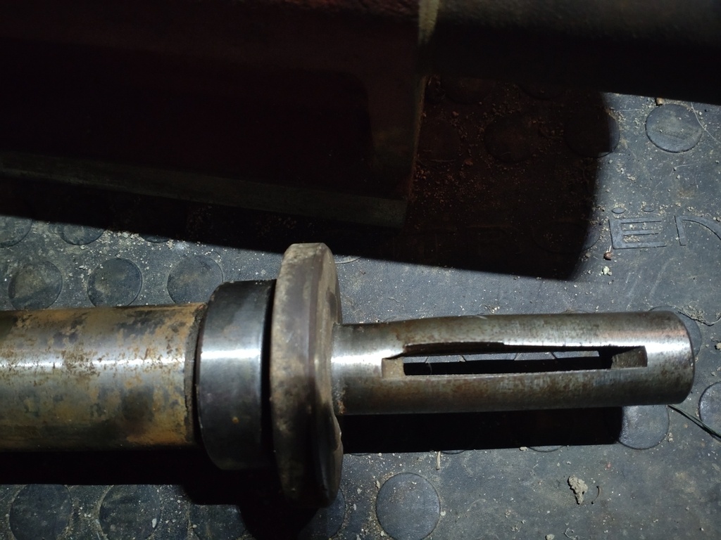

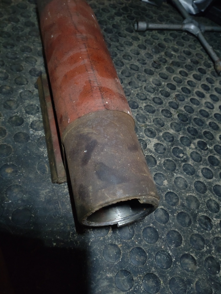

Voici des photos des pièces endommagées

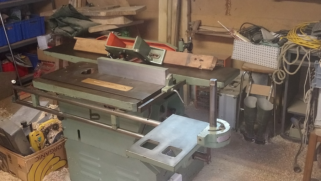

Photos du combiné avant l'incident...

merci bien pour les photos, effectivement tu as pris cher et tant mieux que cela soit incident sur ta personne.
Au risque de paraitre direct, l'arbre de toupie est à mon sens mort, il est déformé.
Les solutions qui existent:
avec le vieux comme modèle, refaire un autre arbre chez un tourneur fraiseur,
trouver la pièce à l'occasion mais la marque de machine n'est pas des plus fréquentes, sauf peut être à chercher en Italie ou chez le fabricant s'il existe encore.
mettre en parallèle de la combinée, une nouvelle toupie dans la mesure où tu as la place.
Dans tous les cas les frais risquent d'être important, sauf si tu as la chance de trouver la pièce.
Désolé pour cette réponse qui parait négative mais abandonne définitivement cet arbre de toupie qui ne fonctionnera jamais plus correctement.
