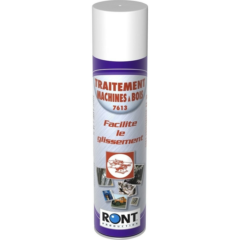

PLab
moi c'est silbergleit en pot et ca marche tres bien ... apres si c'etait a refaire je prendrais un truc en aerosol car c'est plus simple a l'emploi
J'ai utiliser ce produit un temps. J'ai eu l'impression que ça finissait pas encrasser la table. Tu notes ça ?

Moi, j'utilise celui de LM, efficace sur la dégau mais aussi sur la scie sous table et la scie à chantourner, seul problème, l'odeur quand on le passe, à vaporiser avec un masque.
Copeaux And Co
je l'ai aussi, ça glisse bien je trouve

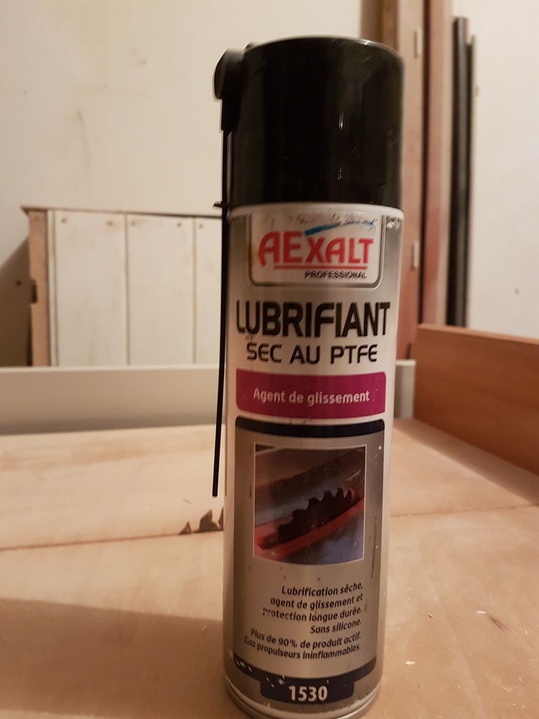

Aricorouge
Moi j aime bien celui que j ai mis en photo mais glisse bois de chez Jelt est tres bien aussi c est celui que j utilise d habitude le aexalt est un cadeau fournisseur
