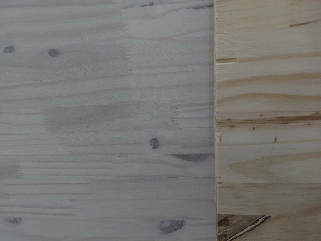

J'ai dernièrement fabriqué un lit coffre avec des tablettes sapin lamellées collées et je voulais également blanchir le bois que je trouvais trop jaune avec une lasure incolore.
J'ai donc mis une lasure blanche brico dépôt en 2 couches avec égrainage entre 2.
Tu peux voir le résultat en photo par rapport au même bois non traité.

Merci pour ta réponse ! Si je saisis bien tu as mélangé ta lasure incolore avec une lasure blanche pour réduire son opacité ?
Erasmus
Non la lasure est vendue prête à l'emploi, il existe différentes teintés.
