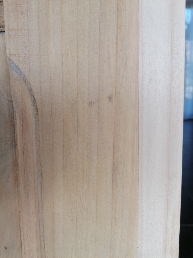

J'ai une porte ancienne en peuplier dont le bois a été "jauni" par le temps, sur laquelle j'ai fait des ajouts également en peuplier.
Les parties ajoutées sont donc plus claires que les anciennes.
Comment puis-je vieillir le bois prématurément ?
Merci d'avance de vos réponses et conseils.

Prendre le problème à l'envers, un coup de ponceuse orbitale sur le bois plus ancien

J'allais suggérer une teinte à l'eau très diluée. Dans un premier temps tu pourras ajuster. En revanche, tu n'auras pas de garantie sur le vieillissement
foal
on peut passer un petit jus composé de brou de noix plus ou moins dilué d'eau suivant :a teinte désirée + un soupçon d'alcali pour le mordant ;ça devrait atténuer les différences de teinte;passer plusieurs fois sur les parties neuves.

Mettre les bois neufs dans une cabine de bronzage, les UV vont jaunir le bois plus rapidement. Aucune idée du temps que ça va prendre, mais je sais que ça a été fait avec succès avec du résineux.

L'exposition aux vapeurs d'ammoniac est réputée donner un aspect vieilli au chêne mais usage dangereux (irritant puissant poumons et peau). Ne pas improviser donc...
Guilh63
Jamais essayé avec le peuplier, mais a priori ça ne marche pas avec les bois blancs. C'est même un des intérêts de la technique: j'ai déjà fumé des projets chêne/hêtre ou chêne/frêne pour accentuer le contraste.
ca ne marche qu'avec les bois tanniques
