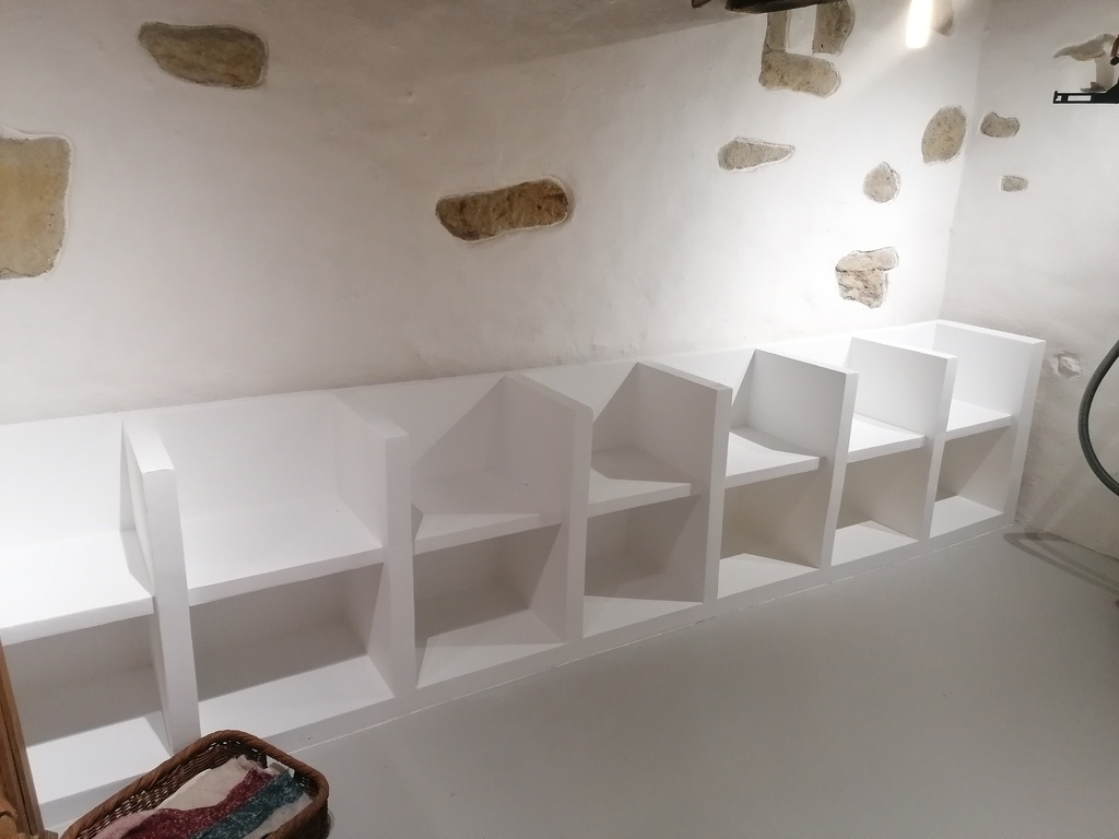

J'ai construit en siporex la structure d'un meuble destiné à stocker du linge. Ce meuble est dans la buanderie.Il mesure 4m50 de long sur 64 de large. Je souhaiterais y installer un plan de travail.
Ma question est de savoir si je tente de trouver un plateau en un seul tenant, ou si la solution serait de mettre bout à bout plusieurs pièces de bois.
Je n'ai jamais travaillé une si grande pièce, je n'ai pas un budget immense, il y a une scierie près de chez moi et enfin, la pièce n'est pas chauffée, donc des écarts de température important.
Je ne sais quelle essence choisir, mais je ne souhaite pas un plan de travail standard que l'on peux trouver dans certaines grandes surfaces.
Merci à tous pour votre aide.

Pour une largeur de 64 cm, il faudra faire le plan en plusieurs planches dans la largeur. Autant faire un montage, avec des planches courtes alternées, comme un parquet.
Exactement, soit en scierie, encore mieux s’ils ont une parqueteuse, soit en gsb, ce genre de plancher.
Pas de problème de transport, assemblage à façon sur place…
Sinon des planches brutes ou corroyées, rainures fausses languettes à la défonceuse, sur le même principe.

bonjour Fabien R , merci beaucoup d'avoir pris le temps de me répondre. C'est une tres bonne idée que d'utiliser des lattes de plancher. Pensez vous qu'il soit nécessaire de les coller sur une surface préalablement? Et en bout, pour la face avant comment procéderiez vous? Encore merci pour cette super idée, belle journée, cordialement, Sébastien
Bonjour, bonne fête 😉!
Je ne pense pas qu’il soit nécessaire de les coller sur un support.
Par contre ne pas se méprendre, il vaut mieux les mettre dans le sens de la longueur (sinon l’amplitude des mouvements saisonniers sera trop importante, sur 4,5m) et cela résout le problème du bois de bout, qu’on ne verra pas.

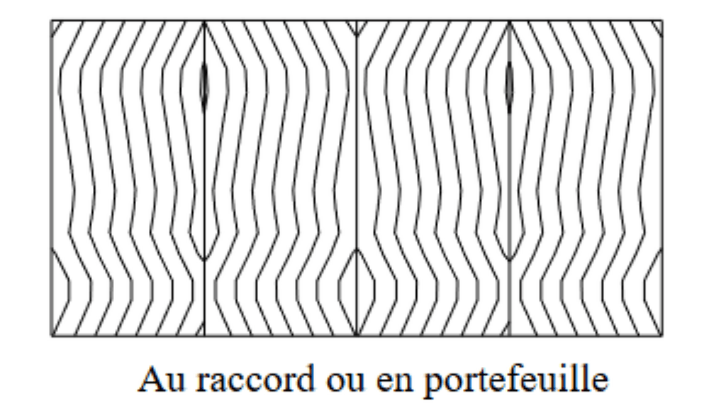

Il est peut être possible de faire quelque chose de joli avec plusieurs pièces (a voir avec la scierie aussi) pour faire un plan de travail avec le veinage du bois en miroir (je pense au frisage en portefeuille ou en bout de fil) ?

Je possède un camion plateau, le transport n'est donc pas un soucis.L'idée de mélanger des essences me parait tres plaisante en effet.Etant novice , pourriez vous m'expliquer ce qu'est le fraisage en portefeuille ou en bout de fil?

L'idée d'une sorte de frisage n'est peut être pas adaptée pour la surface et le lieu, mais ça consiste à jouer avec les veines du bois, et ça ressemble à ça:
