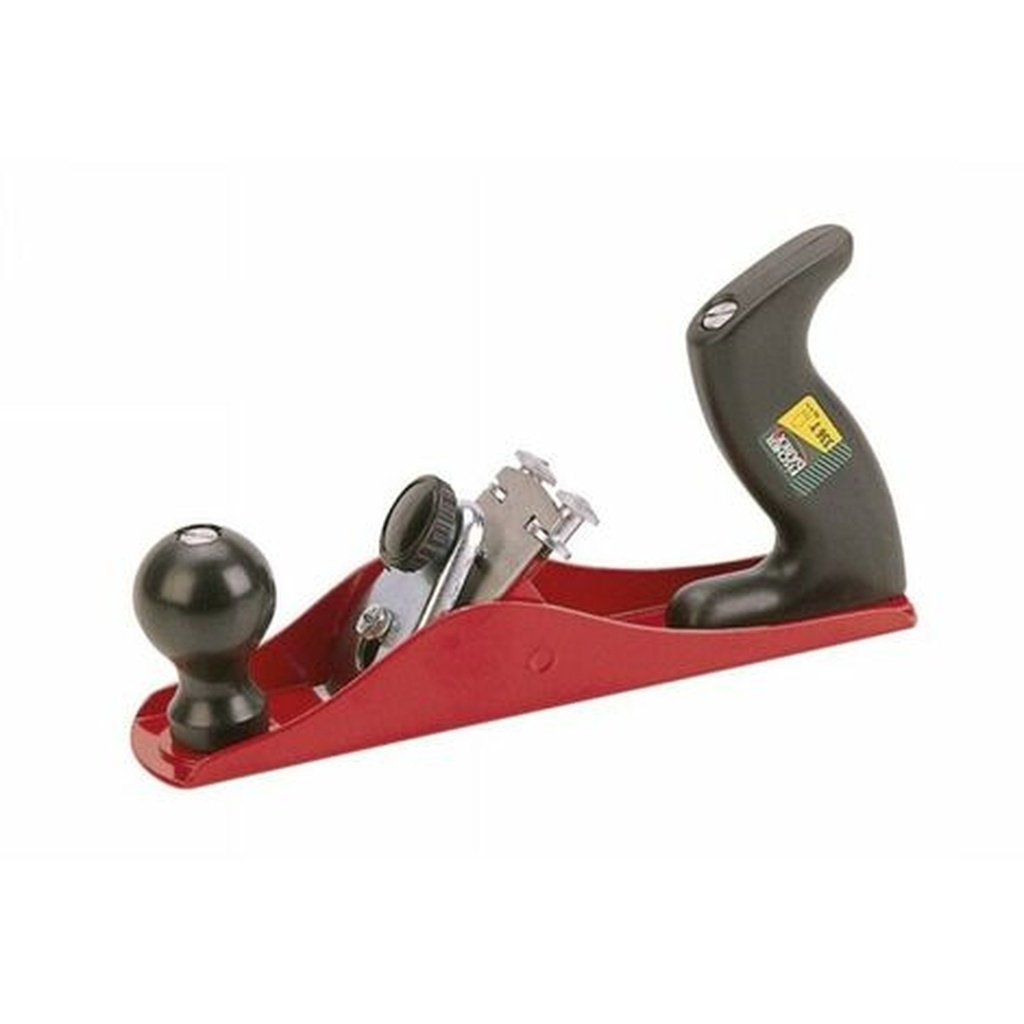

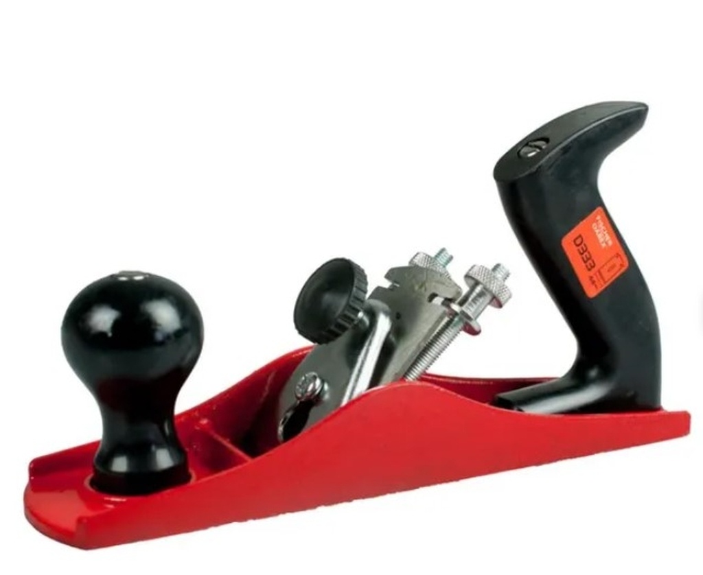

C'est ce rabot là ??
Au bon vieux rabot en bois ferait mieux l'affaire 😉

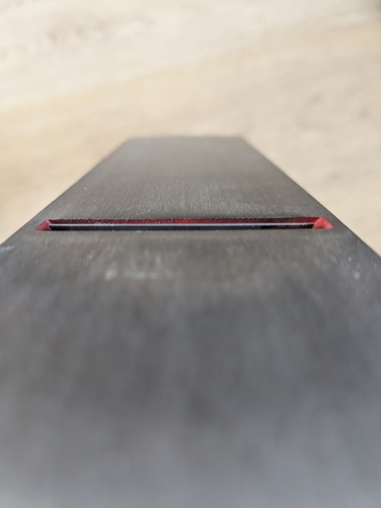

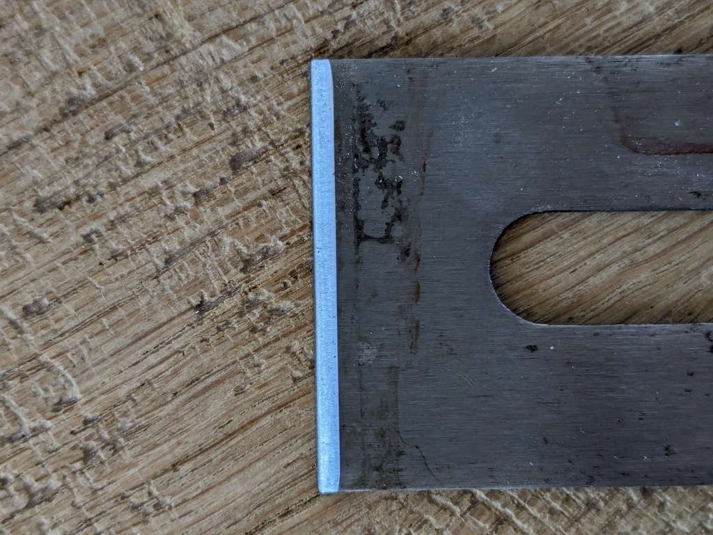

Voici des photos, je pense avoir aggravé les choses en tentant de reprendre le fer.
Chatongris
Difficile de juger d'après les photos, mais il me semble que le fil de ton fer est plat, donc... Qu'il ne coupera pas. Il faut reprendre l'affûtage !
DînerChocolat
Je suis d’accord avec Chatongris , tu ne devrais pas voir de reflet sur le bout du biseau.
Tu peux essayer d’affûter avec un guide, une fois que tu auras une référence de “ça coupe !”, tu pourras passer à la main levée.

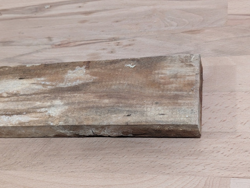

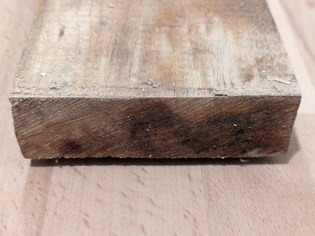

VinzzZZzz
Voila le bois, on voit sur la 2nd le bout qui est tenté d'être attaqué mais sans plus.

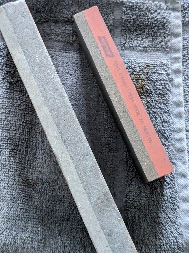

Et les pierres que j'ai utilisé, je les laisse tremper plusieurs heures dans l'eau avant d'affuter, et je les mets sur une serviette pour 1. éviter de tremper la table 2. éviter qu'elle ne bouge. Après coup je me demande si c'est l'idée du siècle en terme de "résistance" et de d'action de la pierre sur le fer ...

Ça m’a tout l’air de pierres à huile, mais je ne connais pas ce genre de pierres, je peux me tromper.

La serviette c'est pas l'idéal sous la pierre, simplement parce que c'est épaisse et mou, donc quand tu vas appuyer sur un bout de ta pierre avec ton fer, elle va légèrement basculer. C'est pas grand chose, mais ça suffit à modifier l'angle d'attaque et ça fout en l'air ton affûtage. Préfère un support solide dédié qui ne craint pas trop la flotte.

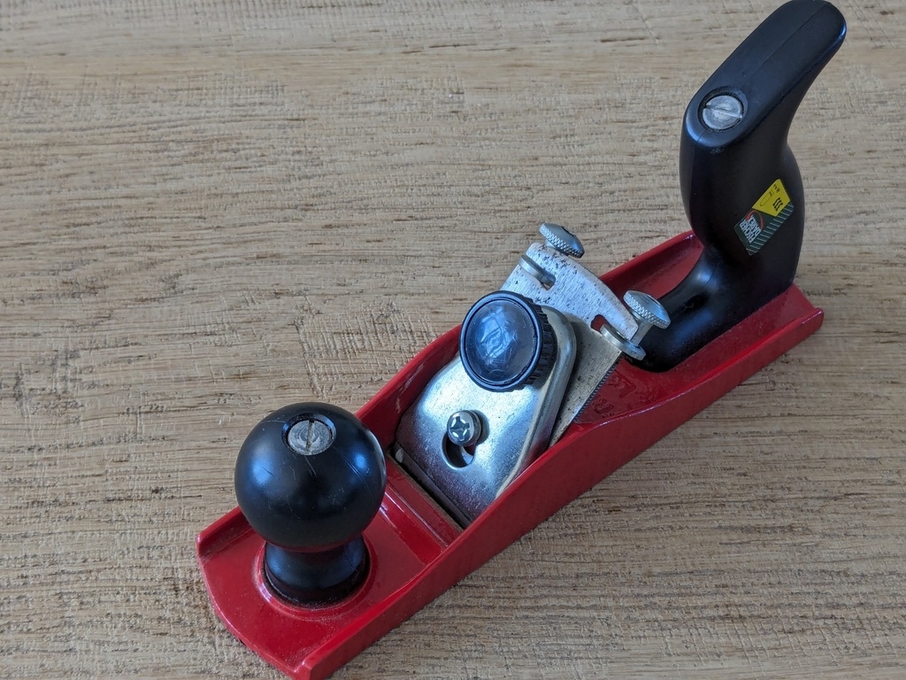

quel modèle de rabot c'est? celui avec les deux petites vis de chaque coté, ou celui avec la grosse vis de réglage au centre ? et es-tu sur que le fer est positionné dans le bon sens ?
Je mets la photo en pièce jointe. je mets le fer biseau vers le bas.

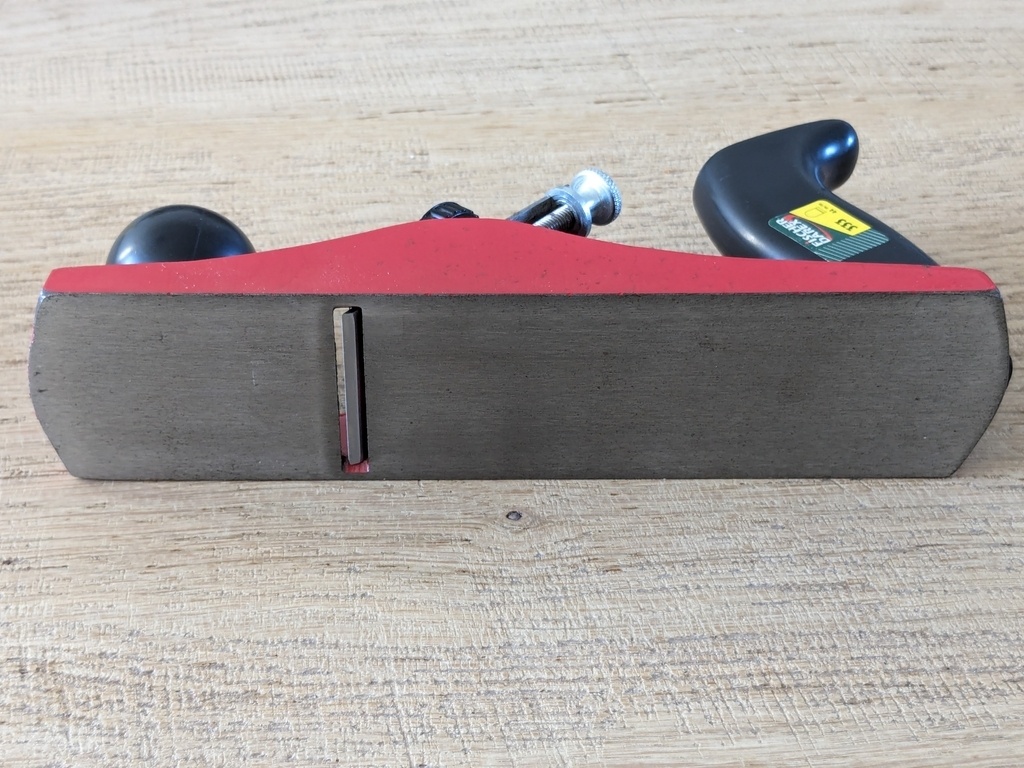

Si ton rabot accroche au bout de ta pièce, vérifie aussi la planéité de la semelle de ton rabot. Si elle est arquée ça peut expliquer que ton rabot n'attaque qu'en bout de planche.

VinzzZZzz
Merci de ta réponse, problème, ce rabot ne possède pas de contrefer, et ne permet pas de régler la lumière, le porte fer ne bouge pas
Chatongris
Ah oui, je n'étais pas allé voir le rabot en image. Donc le problème ne vient sans doute pas de là. Vérifie quand même la planéité de la semelle.
Karmasurbois
Bonjour , ce genre de rabot est assez compliqué a utilisé et vraiment bas de gamme , je vous propose ce rabot : "Silverline 508824 Rabot manuel Lame 50 x 2 mm" l'ayant moi même depuis quelques années j'en suis très satisfais et le prix reste très abordable voici ou vous pouvez le trouvez :https://www.amazon.fr/Silverline-508824-Rabot-manuel-Lame/dp/B000LFXJOS/ref=sr_1_3?__mk_fr_FR=%C3%85M%C3%85%C5%BD%C3%95%C3%91&crid=X2TA38FOT4CP&keywords=rabot+silverline&qid=1705406927&sprefix=rabot+silverline%2Caps%2C214&sr=8-3

benjams
Oui, il faut que la lame sorte a peine
VinzzZZzz
oui, c'est le cas, elle affleure juste. Si je la rentre plus, elle glisse sur le bout
