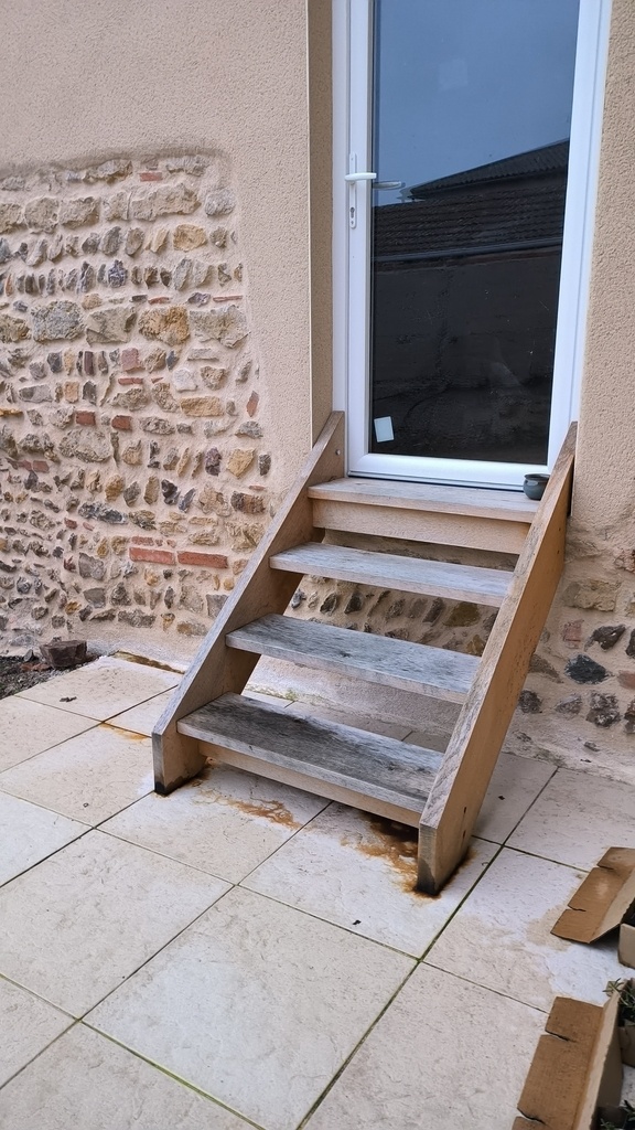

j'ai réalisé un petit escalier extérieur en chêne pour un copain.

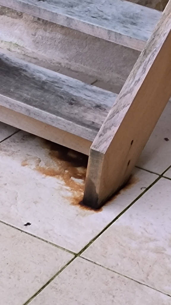

Seulement avec la pluie sur la terrasse blanche voilà ce qu'il se passe
Une idée de début de solution ?

A essayer: l'eau oxygénée concentrée sur le carrelage et rincer à l'eau claire
On peut aussi traiter le bois à l'acide oxalique ou avec un mélange eau oxygénée et ammoniaque pour accélérer son blanchiment suivi aussi d'un rinçage
Précautions indispensables (+ masque, gants, lunettes,...)

A chaque fois que j'ai préparé une solution eau oxygénée et ammoniaque on obtient bien un bel éclaircissement le temps de la réaction, ET dès qu'on passe ensuite l'alcool fin à vernir pour neutraliser le traitement, le tanin refait en partie surface et même avec un nouveau ponçage !

Je te conseille un nettoyage à l’eau de javel. C’est pas très écolo mais normalement c’est efficace sur la pierre et sur les enduits de façade. J’ai travaillé plusieurs années comme technico-commercial dans la finition du bois et c’est un problème qui arrivait de temps en temps, même chez les pros.
Le chêne va finir par être « lavé » de son tanin avec le temps mais l’idéal serait effectivement d’appliquer un saturateur en attendant.
C’est jamais agréable de reprendre un projet que l’on a terminé, donc bon courage!

C'est du carrelage ? Si oui un coup de nettoyeur haute pression de temps en temps. Au fil du temps les tanins seront enlevés du bois par la pluie en attendant il faut nettoyer.
Femto
Merci Erebor ! Je pense qu'on va opter pour la solution de prendre patience
