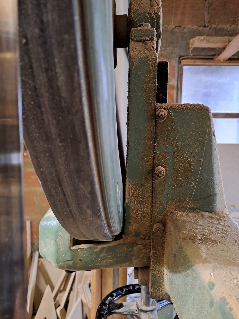

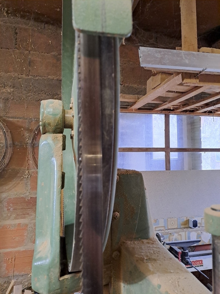

J'ai un problème de réglage avec une lame de scie à ruban.
Lorsque je met cette lame et que je veux régler la position de celle-ci pour que les dents dépassent du volant de quelques millimètres. J'incline (avec une molette dédié) le volant vers l'avant, mais il frotte derrière (sur le bas) quand j'arrive dans la position que je souhaite.
D'où peut venir le problème? Lame trop tendu? Lame trop longue? Tordu? ....
Merci de votre aide!

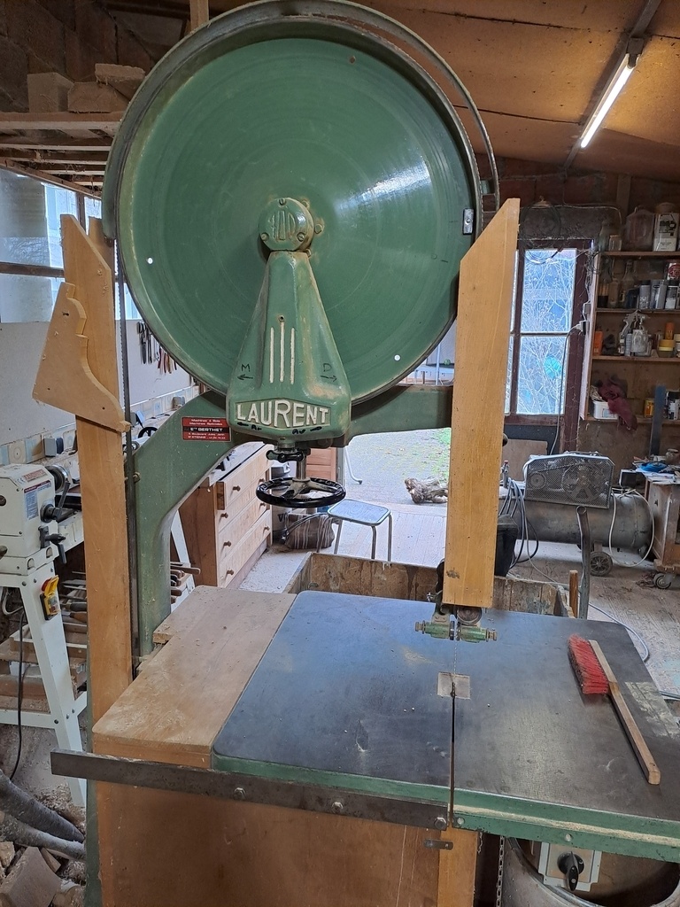

executionbois , je peux mettre les 2 volants de façon coplanaire. Sur la photo ils ne le sont pas, car j'ai incliné le volant du haut vers l'avant pour essayer de faire avancer ma lame...mais lorsque ma lame est dans la bonne position, ça frotte derrière!
J'ai le problème uniquement avec cette lame!
