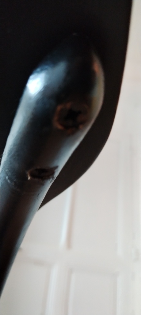

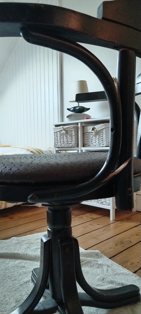

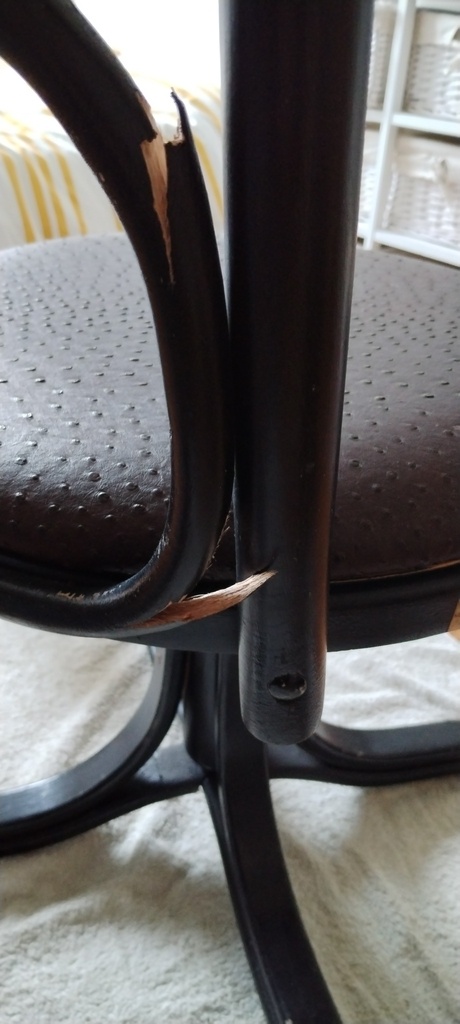

Jolamb
Oui ... voilà de quoi illustrer 😁
vu comme ça, le bois est propre au niveau de la cassure, je ne démonterais pas, et tenterais un recollage, avec un bon maintien le temps de la prise.
Ceci étant dit, quelle colle utiliser pour se donner un maximum de chance que ça tienne, ...?
