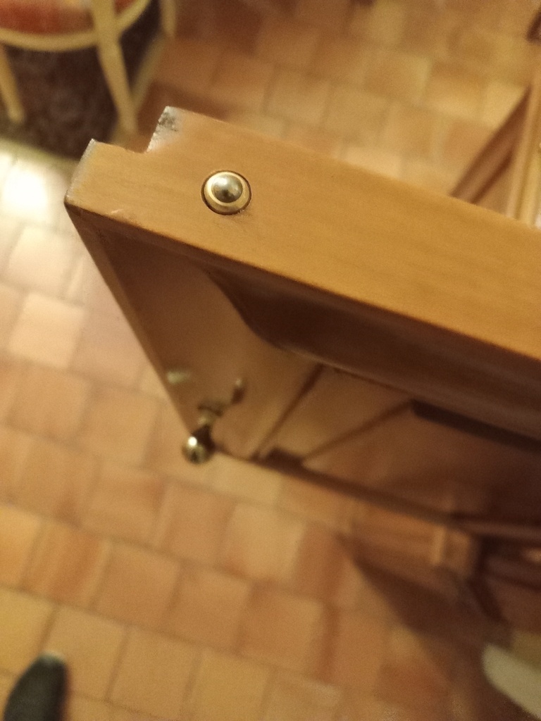

Bonjour trente six seb , je travaille avec des hettich sensys et je n'ai jamais eu besoin de loqueteaux. Si tes portes ne restent pas bien en applique, c'est soit un problème de compression trop importante côté charnières qui fait effet ressort ou de gauche. En effet, rien ne t'empêche de mettre des loqueteaux si tu en as besoin. Mais à Billes il faudra achever la fermeture à la main, l'avantage c'est que tu peux maintenir une porte gauche correctement en applique avec ce système 😉.

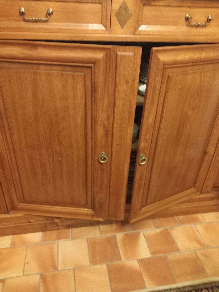

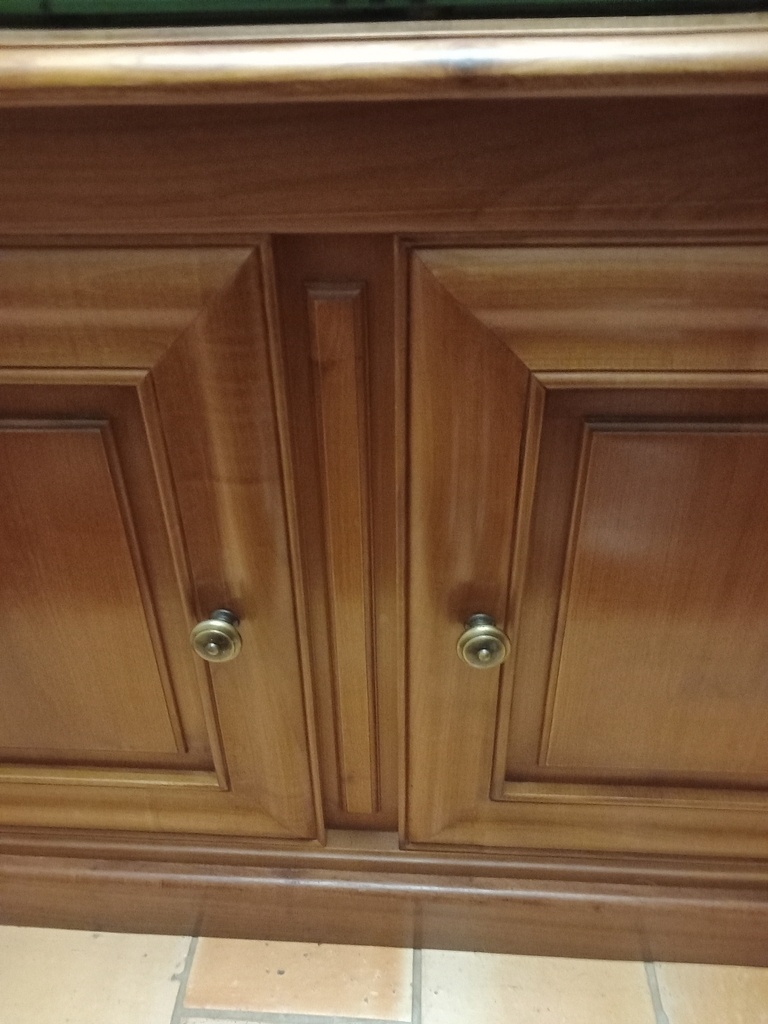

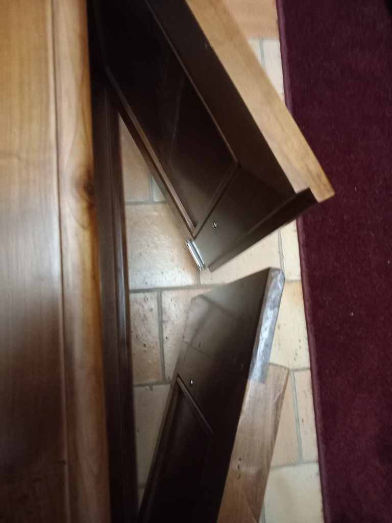

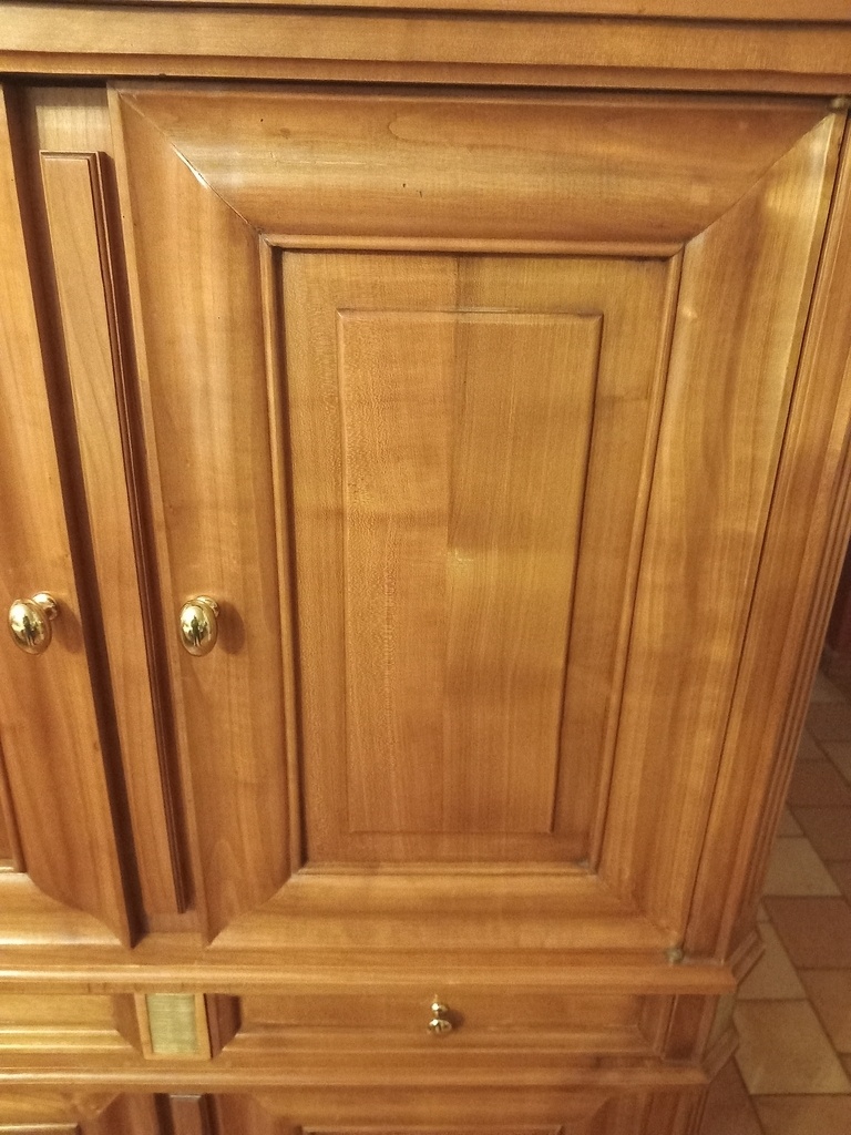

Tu as raison, "ça fait un bruit" à l'ouverture, et à la fermeture. Néanmoins cela reste acceptable. Concernant les articulations, pour les portes de meubles ma préférence va aux pivots et pour le portes d'entrée ou de communication les paumelles "picarde"

Il faudra que tu m'expliques ce qu'est un meneau en agencement et en quoi ça permet d'avoir une ouverture aussi large qu'une porte en applique.

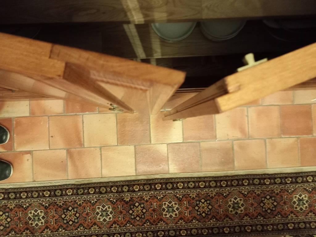

Tu as raison le terme que j'emploie, n'est pas celui qui convient, faux meneau est mieux adapte.
Cette méthode permet de s'affranchir d'un montant et donne libre accès à toute la largeur du meuble.
Effectivement côté ouverture et largeur d'ouverture, ça concurrence les charnières invisibles. Mais la question portait sur les charnières invisibles, avec amortisseur.
