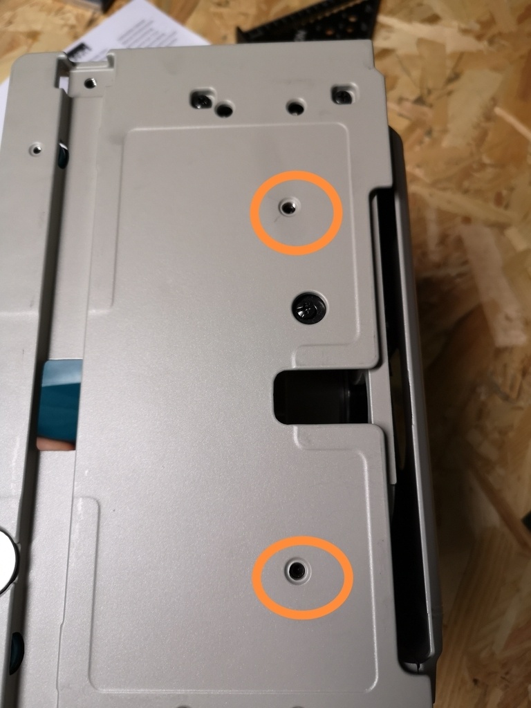

Je suis en train de régler la perpendicularité de la lame par rapport a la semelle de la scie , il n'est pas bon d'origine .
Sur la notice c'est écrit de toucher la vis de réglage du bas , ils ne montrent que celle là , mais il faut bien toucher à l'autre aussi pour regler le 90 ° de la semelle par rapport a la lame ?
On est bien d'accord qu'il faut toucher a 2 vis sous la semelle pas que celle du bas ?

Je confirme fait d'abord le réglage pour ta scie et fais très attention en entrée et en sortie de rail. Fait les à la fin. Car tu ne seras guidé que sur un guide et pas les 2 et ça peut dévier.

Je n'ai pas eu ce problème et n'ai pas touché à la semelle de ma scie. Je ne peux pas te répondre.
