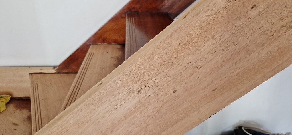

Je rénove mon escalier, qui était bien bien rouge jusque là et je ne suis pas sur de l'essence, de l'IROKO ??
Je suis en train de le poncer, d'ailleurs si vous avez des conseils sur une bonne ponceuse pour faire les angles (et passer entre les marches) je suis preneur.
Sinon je voudrais avoir une teinte claire, naturelle, je pensais peut etre à une huile, mais est-ce adapté à un escalier, faut-il mettre un vitrificateur?

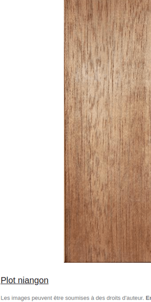

Pour l'essence je tente le niangon

Merci en tout cas. Je ne connaissais pas le niangon. Ça ressemble tout de même, mais peut être saurons nous de quelle essence il s'agit...
Hervé-71
bonjour,
bien que ne connaissant pas les bois exotiques, mon premier réflexe: NIANGON
il y a quelques année, j'ai réalisé un portail avec ce bois, et il me reste quelques chutes, et ça ressemble bien.
par contre, il va foncer, quelque soit la finition.
bonne journée

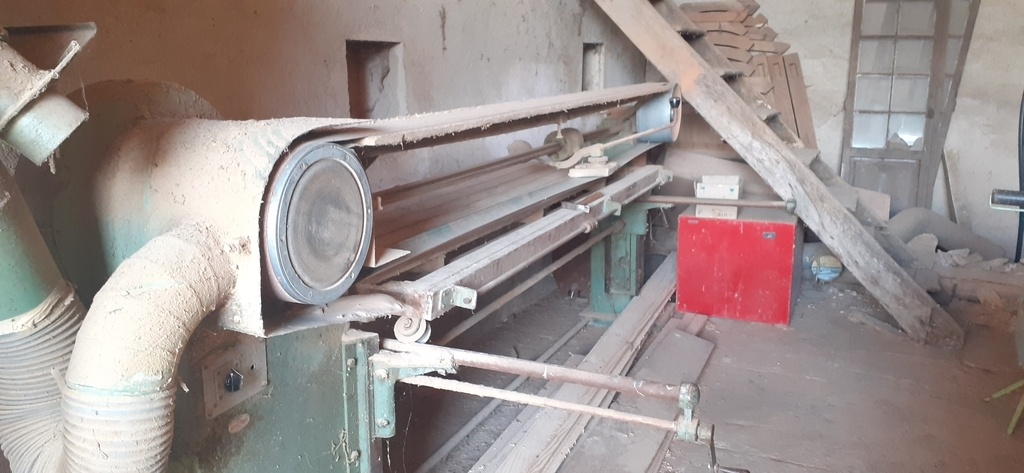

blague à 2 balles
j'ai la ponceuse qu'il te faut !!!!
Cedam
Une belle ponceuse effectivement !

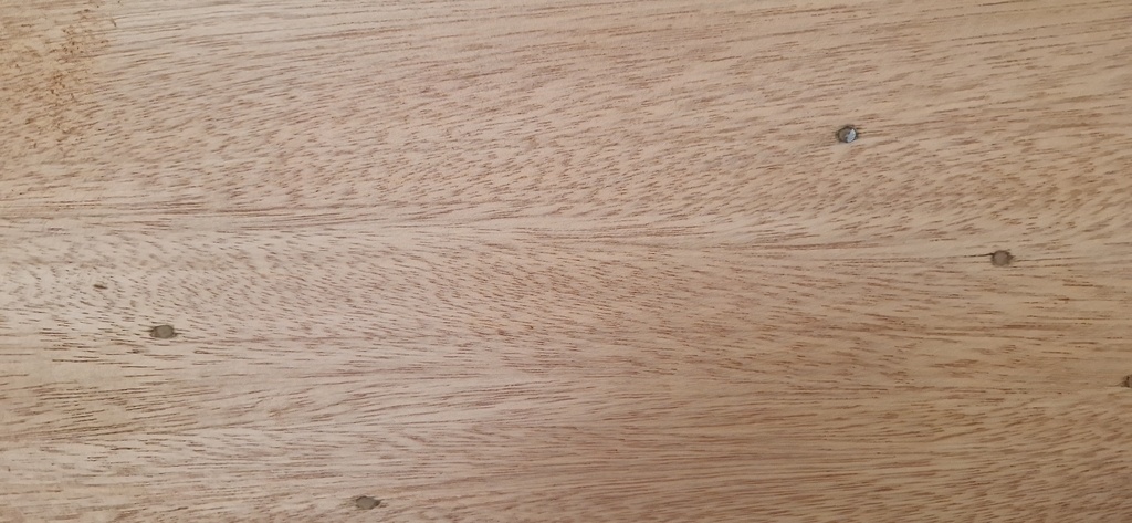

francoisB30
vue à travers mon écran je pense framiré ou fraké
mais du tout iroko
dans ma boule de cristal je ne voit pas ces essence
bonne soirée
Cedam
Merci francoisB30 !
le fraké me semble moins convaincant, non ?
mmahieu
le framiré semble correspondre
bonjour ne chercher plus a 8 contre un du dark red méranti
le parieur de service qui a eu un tuyau

Le meranti pourrait être un bon candidat, en tous cas je trouve. Voici un lien
Pour ce qui est du ponçage, la réponse de Marco2b est pas mal, mais trop tard vu tes photos.
Pour les angles, peut-être à la ponceuse delta, et le racloir va assez vite aussi.

pour fabien r le pense que vous avez gagner c est du dark red meranti bien amicalement etienne desthuiliers
etiennedesthuilliers merci pour ce retour Étienne, bien amicalement également.
