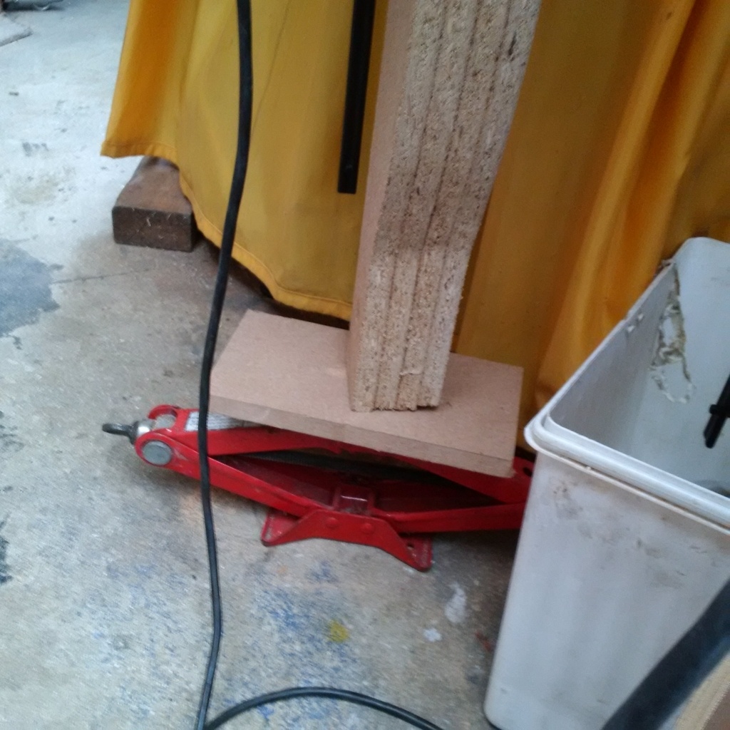

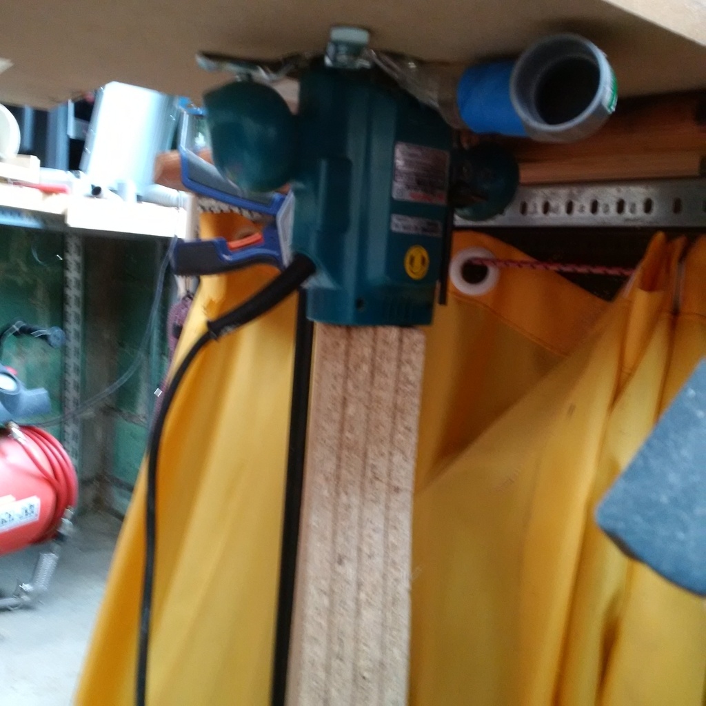

Olivier Vernhettes
En tant qu'amateur, au début tu ne sais pas forcement à quoi va te servir une défonceuse.
Du coup tu commences avec une défonceuse simple que tu utilises à la volée (pas trop la faire voler quand même 😇).
Et puis au fur et à mesure de ta maîtrise de l'outil et de tes besoins, un jour tu bricoles un truc pour l'utiliser comme une petite toupie.
A partir de là selon tes besoins, envies et moyens tu sauras ce qu'il te faut.
On adapte l'outil à ses besoins et pas le contraire.
En image ci-dessous mon premier montage, une planche, deux serre-joints sur l'établi et un cric pour le réglage.
Maintenant j'en ai une Bosch à demeure intégrée dans ma scie sous table Evolution rage V et ma petite Makita pour l'usage à la volée.
Olivier Vernhettes J'adoooorrre ton montage!
Olivier Vernhettes
Kentaro je te rassure j'ai sécurisé depuis.
Mais avant d'en avoir une sous table à demeure il m'a fallu un bon moment, le temps d'en évaluer l'intérêt.

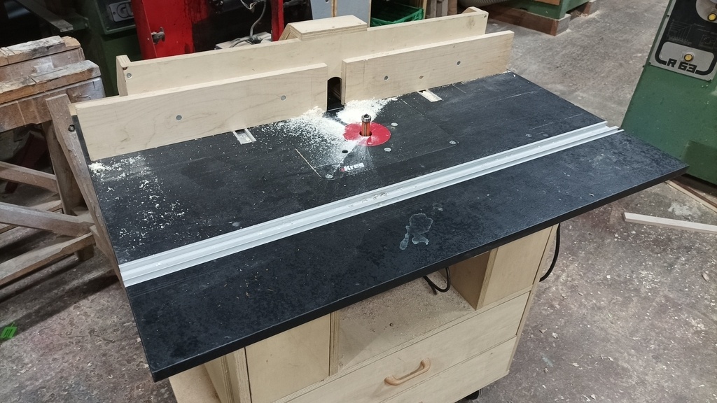

Dans les premiers outillages et la découverte du travail du bois, j'avais acheté la table triton et la défonceuse. Tout les accessoires, guide et sécuritées qui vont bien.
La table en question:
tritontools.co...entre/TWX7RT001

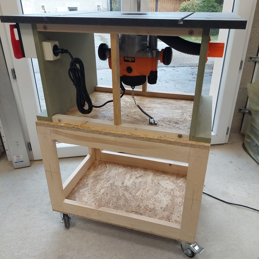

MrFred

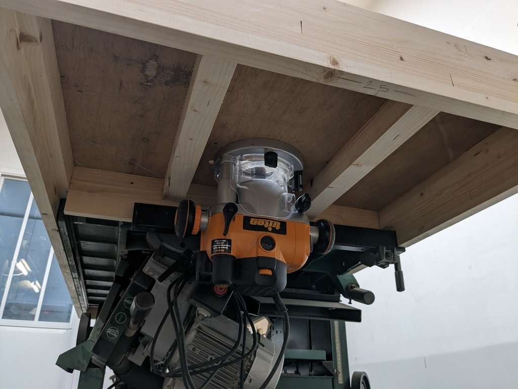

Il ne faut pas oublier que sur la triton, le systeme de réglage de hauteur est fait pour la mettre sous table, il n'y a rien a ajouter !!

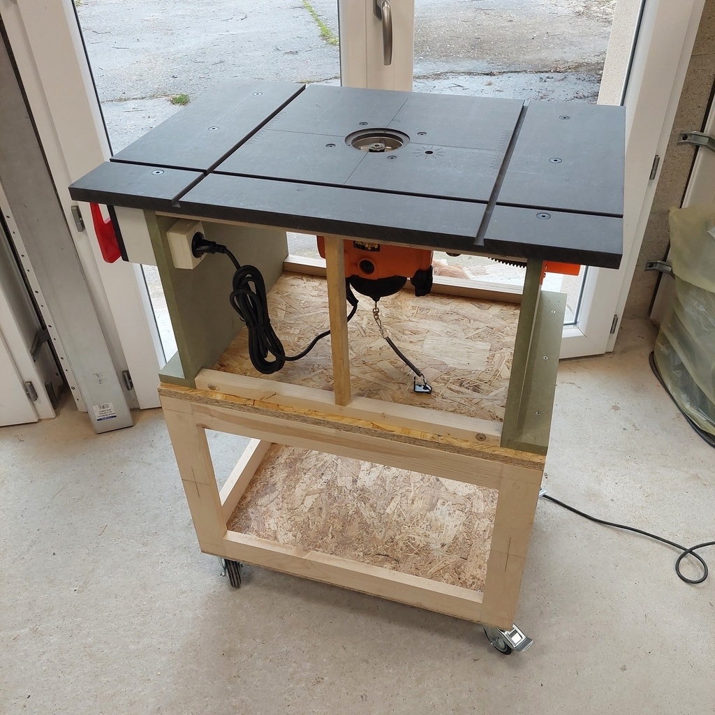

amiphyl
Salut MrFred et nos amis boiseux.
Good Job !
J'ai + une question qu'un commentaire...
Comment as-tu éliminé les vibrations ?
J'ai fais un plateau en valchromat fixé sur un bati en bois avec des roulettes pour ma TRA001 et je trouve que ça vibre trop !
Cordilement
Une photo du bati? parce qu'avec si peu d'infos difficile de répondre...
MrFred par exemple a une masse importante qui absorbe les vibrations.
amiphyl
Erebor Merci Erebor pour ta réponse.
2 ch'tites photos en PJ. C'est vrai que l'ensemble n'est pas lourd... J'ai mis 2 seaux remplis d'eau sur le niveau du bas; mais c'est pareil.
amiphyl ta structure du haut est pas folle question contreventement ça mériterai quelques renforts à 45° mais la structure rectangulaire avec roulettes plus le poids en haut c'est du genre à favoriser les mouvements du coup ça aura tendance à amplifier les vibrations.
Mais petite question quand même : pas montée elle vibre aussi ?
amiphyl
Erebor Elle ne vibre pas à vide; je l'ai vérifiée aux 5 vitesses à la réception. Pour la partie supérieure je peux fermer le fond avec une plaque d'OSB ou de MDF (ep 6, 10 ou 18 à ton avis ?) et voir à faire un X devant. Pour le bas, je vais essayer de fixer provisoirement 2 morceaux de plateau de frêne même plus long pour décupler le poids et voir...
MrFred
amiphyl Erebor a bien répondu, la triton est fixée sur mon plan de travail en bois, et le plan de travail et fixé sur ma combiné de 250kgs.
Ne Pourrai tu pas associer ta table de défonseuse a un autre éléments de ton atelier ou à un mur le temps de l'utilisation ?
amiphyl
Merci MrFred pour ta réponse. Comme le suggérait Erebor, par rapport à ta réalisation, j'ai renforcé le dessous du plateau avec un cadre en sapin de section suffisante. Cela diminue bien les vibrations mais il en reste encore du fait que le plateau n'est pas collé au cadre en sapin, mais fixé en 6 points. Je pense faire 2 choses:
1- Coller une bande de caoutchouc de 1mm d'épaisseur entre le cadre et le plateau,
2-Comme tu l'explique, trouver un moyen de fixer "le temps de l'utilisation" la table de défonceuse à ma combinée ou au mur.
Merci à vous deux pour ce partage de solutions et bons copeaux.

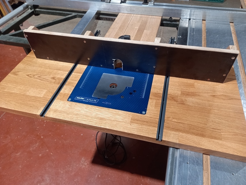

Comme le dit mon camarade Erebor , l'avantage de la Triton c'est de pouvoir être utilisé sous table ou à la volée.
J'ai également procédé à l'adaptation sous table de la Triton avec une plaque de chez Sauter shop et je dois admettre que c'est un plaisir de travailler avec.
Dans mon cas j'ai opté pour une version plateau amovible que je peux mettre sur deux tréteaux et ranger lorsque je ne m'en sers plus.
Tout est prévu pour simplifier la vie de l'utilisateur et cela représente tout de même peu de travail comparativement à l'utilité finale.
De plus, pour avoir déjà travaillé sur des machines toutes faites, la qualité est souvent moindre surtout lorsqu'elles sont bon marché. La quantité de plan et d'accessoires adapté à la Triton sont aussi un argument à prendre en considération.

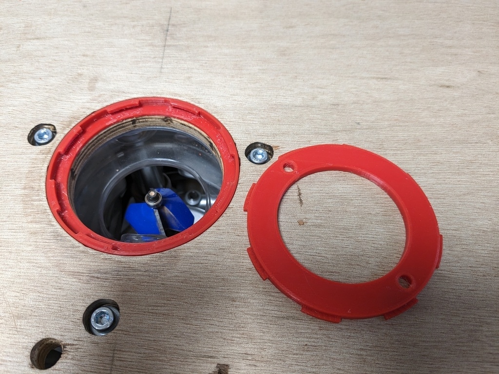

J'ai la Triton sous table depuis 2 ans et j'en suis très satisfait. Avec un petit meuble fabriqué par mes soins. J'y vois pas mal de points positifs déjà évoqués :
_elle est conçue pour ça, le système de montée / descente est vraiment pratique
_tu peux la sortir du meuble pour l'utiliser à la volée si besoin (lourde mais stable)
_tu auras la satisfaction d'avoir réalisé toi-même ton meuble, avec les petits détails qui t'iront bien
_dernière chose, j'ai 3 collets avec la défonceuse : 8mm, 12mm et 1/2" et c'est vraiment top de pouvoir utiliser des grosses fraises (une grosse fraise à copier en queue de 12mm sur la photo par exemple). Bon ça j'imagine que ça doit exister sur d'autres défonceuses, en tous cas ajouté au autres arguments ça en fait un choix assez judicieux à mon sens.
