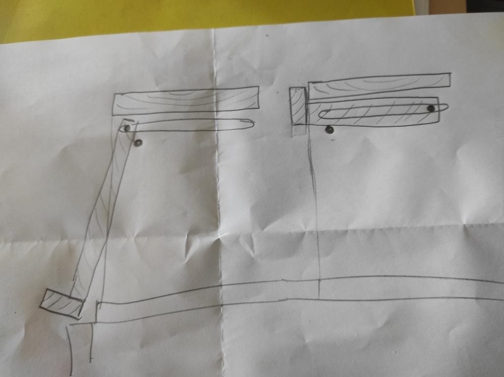

Je verrai bien ça ,j'espère que ce petit croquis est suffisamment parlent à droite ouvert à gauche fermé
Avec une petite défonceuse cela est très possible et 4 tourillons
Effectivement pas super compliqué et une petite affleureuse fera très bien l'affaire
c'est une rainure à faire dans la partie supérieure de chaque coté de l'étagère du dessous et ensuite pour la partie coulissante mettre deux petits tétons ou pivots sur le chant afin d'avoir la rotation en fin de course.

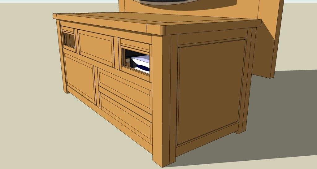

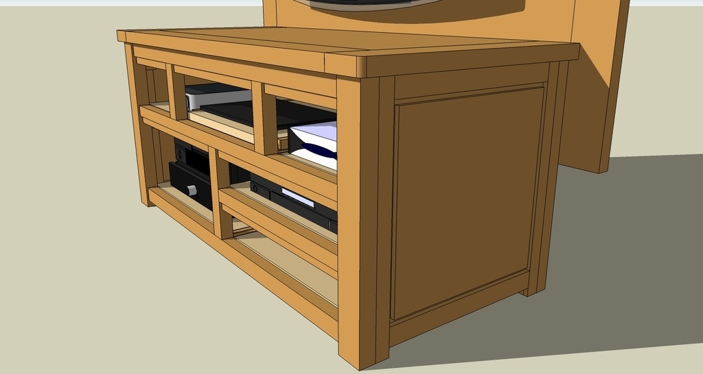

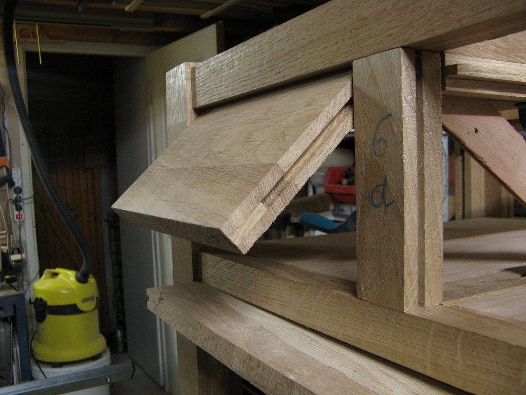

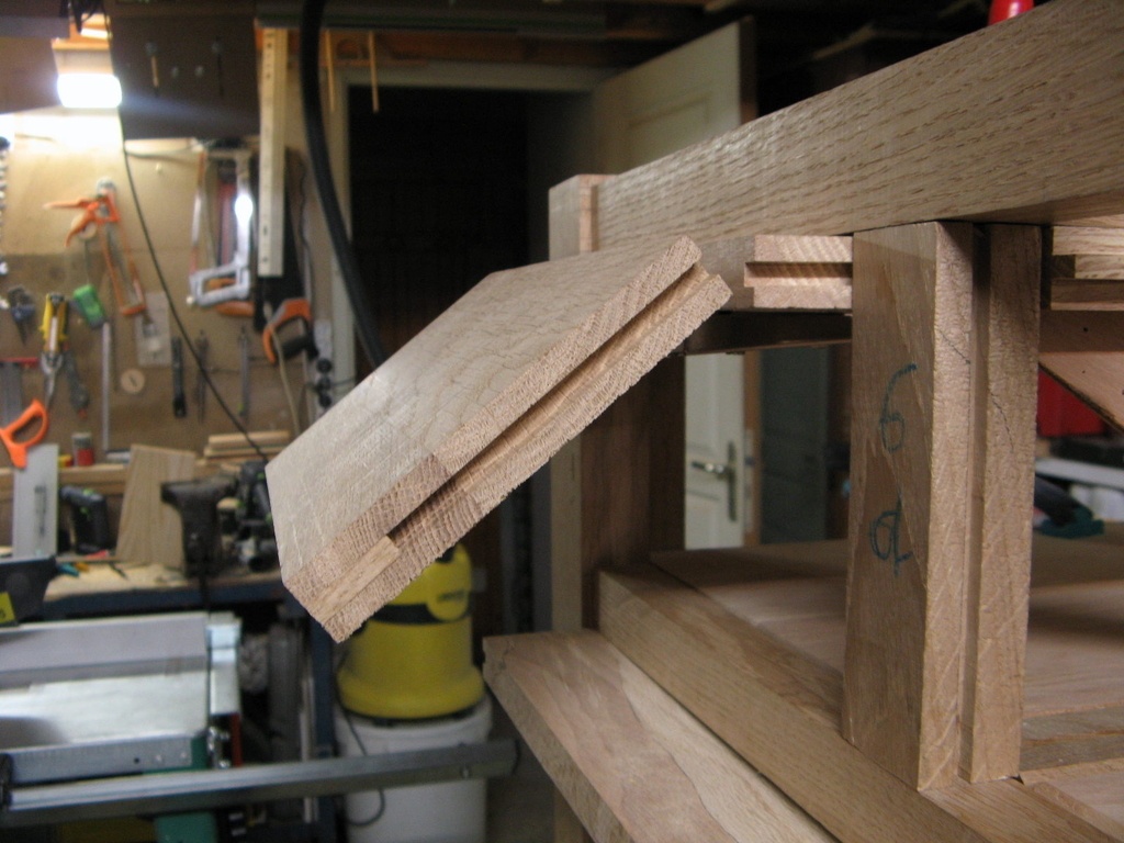

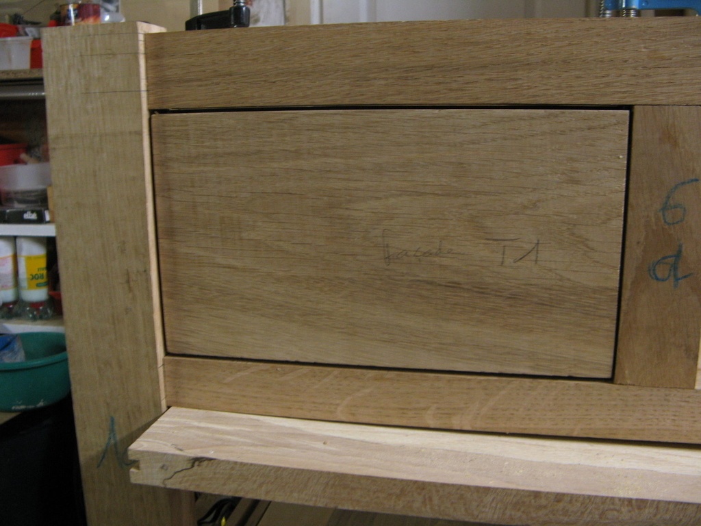

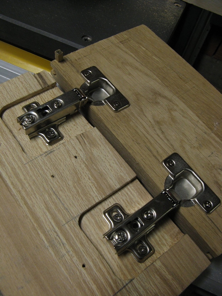

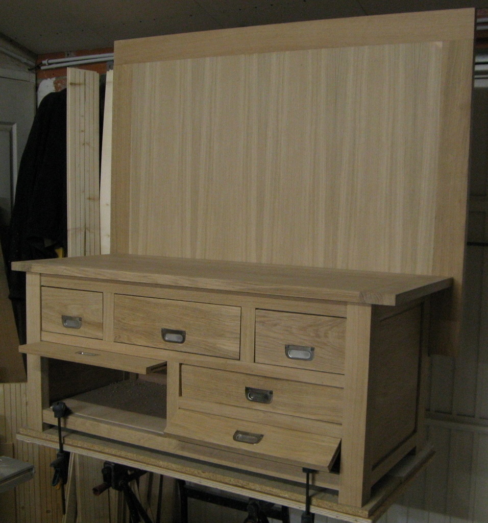

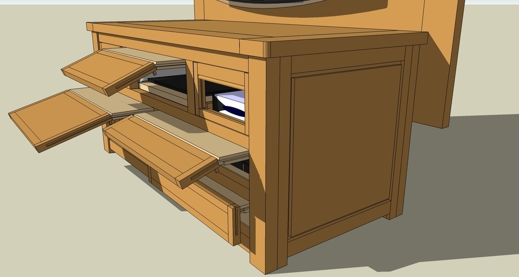

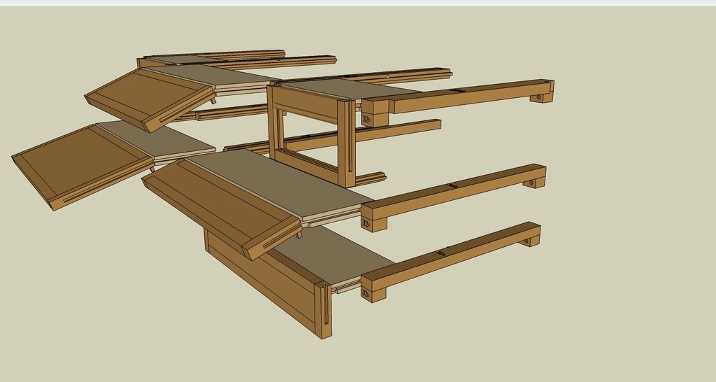

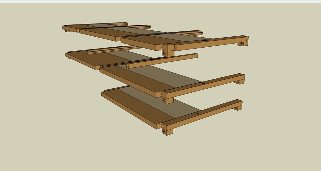

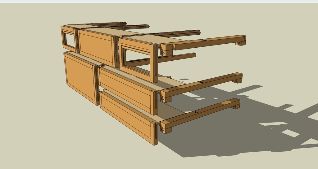

Voici ce que j'avais imaginé pour un meuble télé. Le principe était de libérer l'accès à du matériel audio sans avoir la gêne d'une façade ouverte.
A l'époque, j'utilisais Sketchup

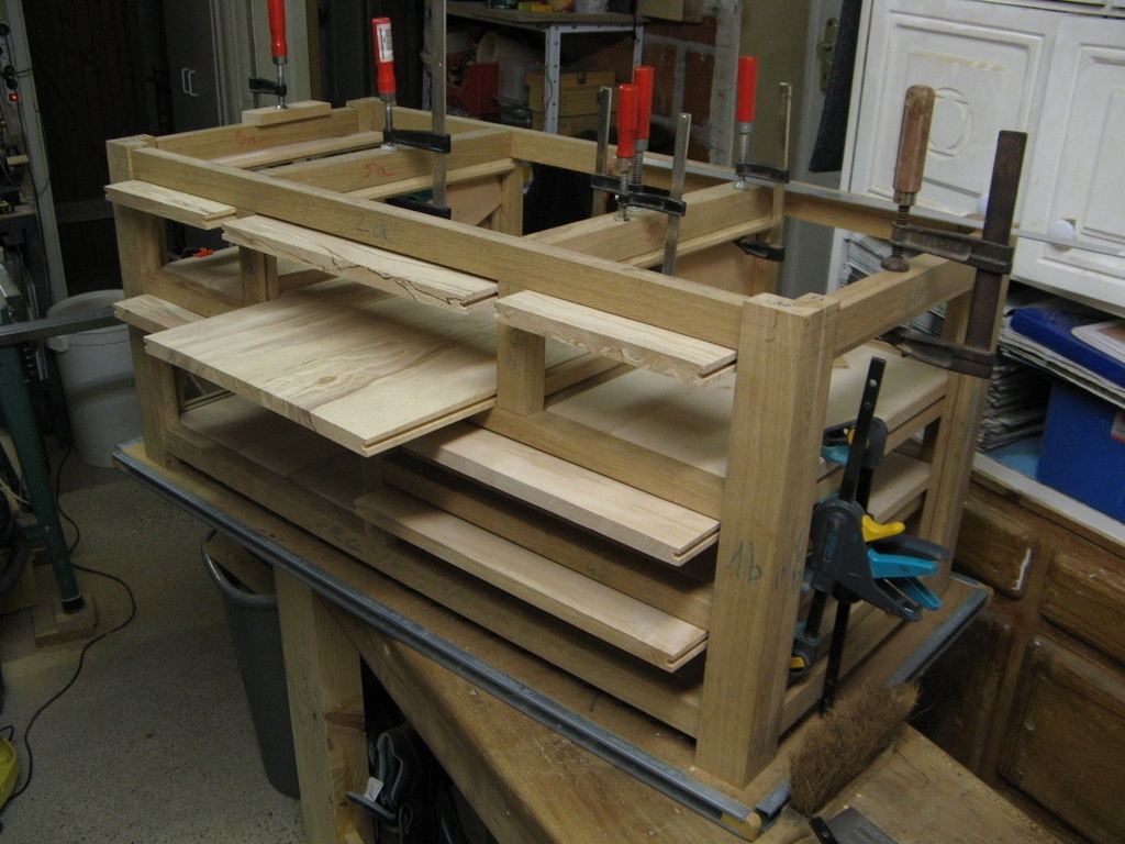

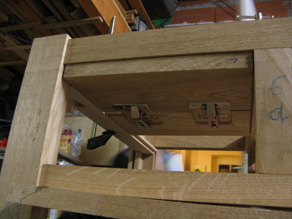

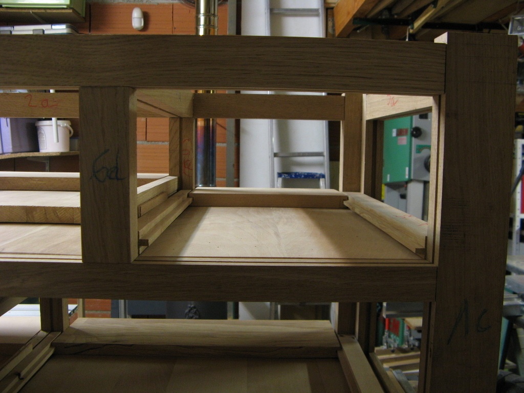

En réel ce que ça a donné
Au bilan, ça ne s'est pas révélé très pratique, ni des plus esthétiques.
Un copain m'avait demandé de lui faire le même meuble, mais on a opté pour des tirois et des façades à ouvertures classiques. ;-)
