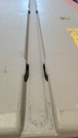

j'ai acheté il y a quelques mois l' AEG TS 250 K sur le bon coin à 100€, après avoir eu un scie circulaire bricolé sous table.
me concernant je la trouve vraiment très bien.
la seule difficulté que je rencontre est pour me faire des guides car les "rails" ont des petites formes en plus, qui ne simplifient pas la fabrication de guides (il ne sont pas totalement en U,je ne sais pas si je suis très clair...) après, en bricolant un peu, on y arrive.
je n'ai pas une grande expérience de ces machines, mais je trouve celle-ci vraiment bien niveau puissance et précision.
bengodi
avec une photo c'est surement mieux

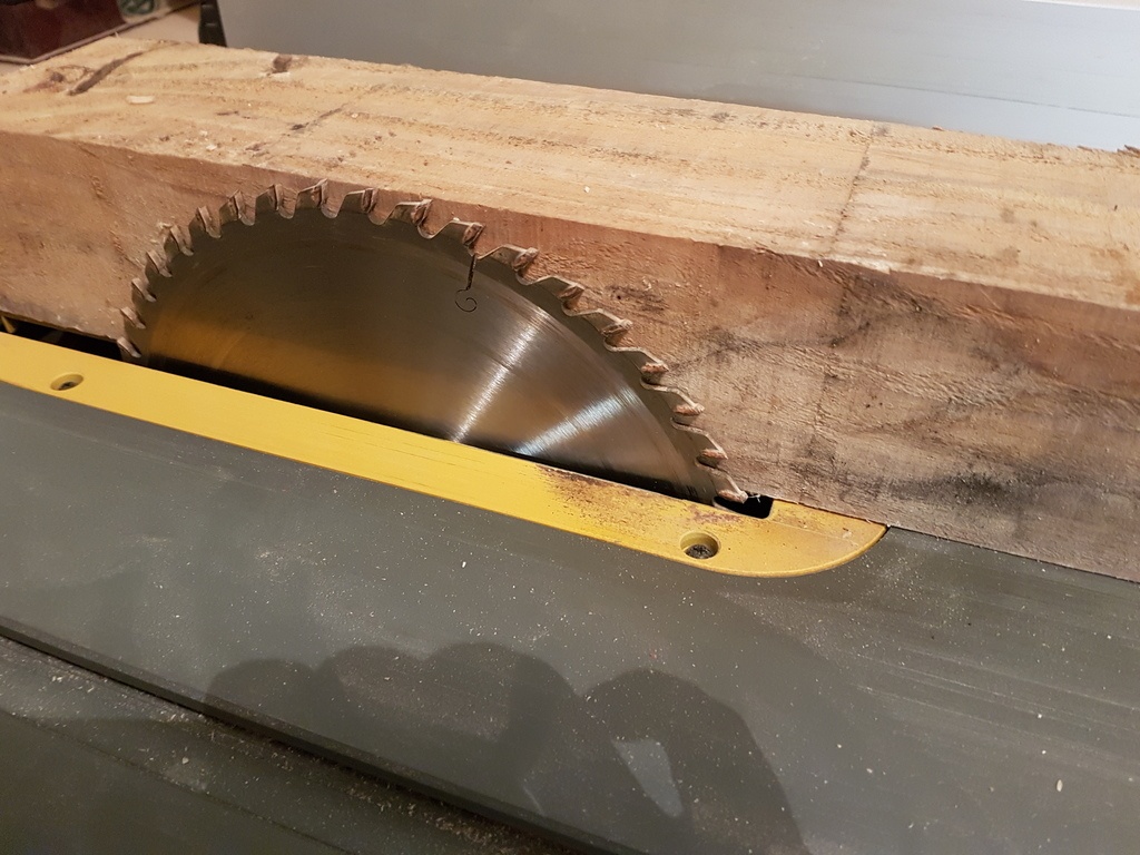

La dewalt dw745 est une tres bonne machine le guide parallèle est monté sur crémaillère.
Une fois les réglages effectués ( très simple avec la notice) la précision est au rendez-vous je la pratique depuis plus d un an et lorsque je deligne de gros basting pour faire des plateaux c est limite j utilise plus la rabot degau pour mettre a la bonne epaisseur

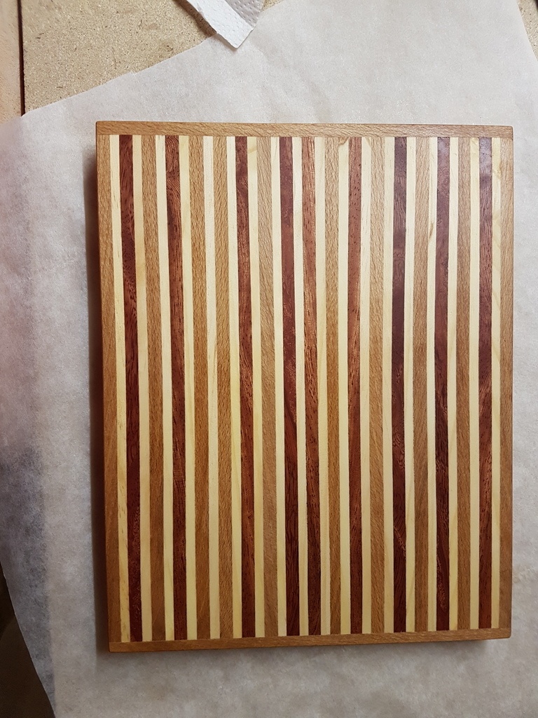

Decoupe bastaing pin 1400mm par 100 par 80mm la table est en fonte d alu et la table est fixé sur un meuble a roulette .A 80 mm d epaisseur je suis au max comme montre la photo mais vraiment rien a voir avec la petite kity que j avais avant.
Je l ai pris chez racetools c est la ou elle est le moins chers mais c est l une des moins onéreuse pour avoir une machine correcte sauf occasion bien sur.
Je suis responsable electroportatif dans une grande quincaillerie pro et j ai beaucoup hésité entre la bosch bleu et la ts254 metabo. Malgré que je ne vende pas la dewalt.
Si je devais recommencer je reprendrais la meme vu le boulot que je fais avec
