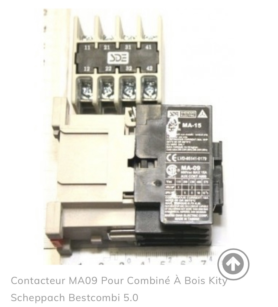

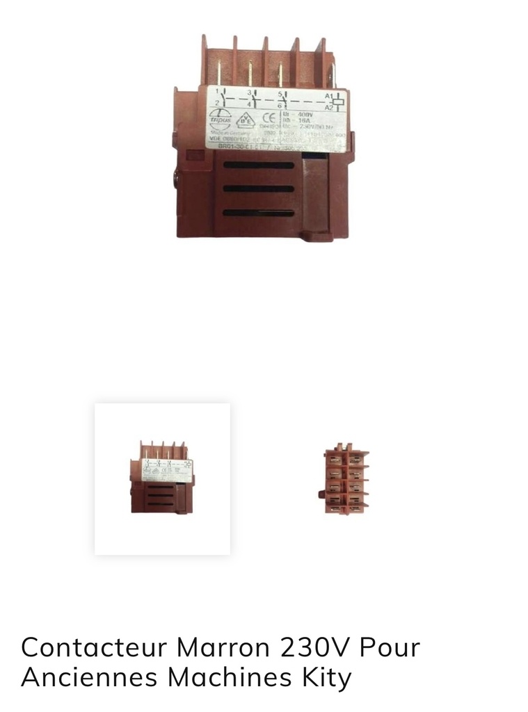

Marco2b
Relais de puissance ou contacteur devrait ressembler aux photos
Je viens de récupérer sur le net la doc de la kity 636 il ne devrait pas y avoir de sécurité
