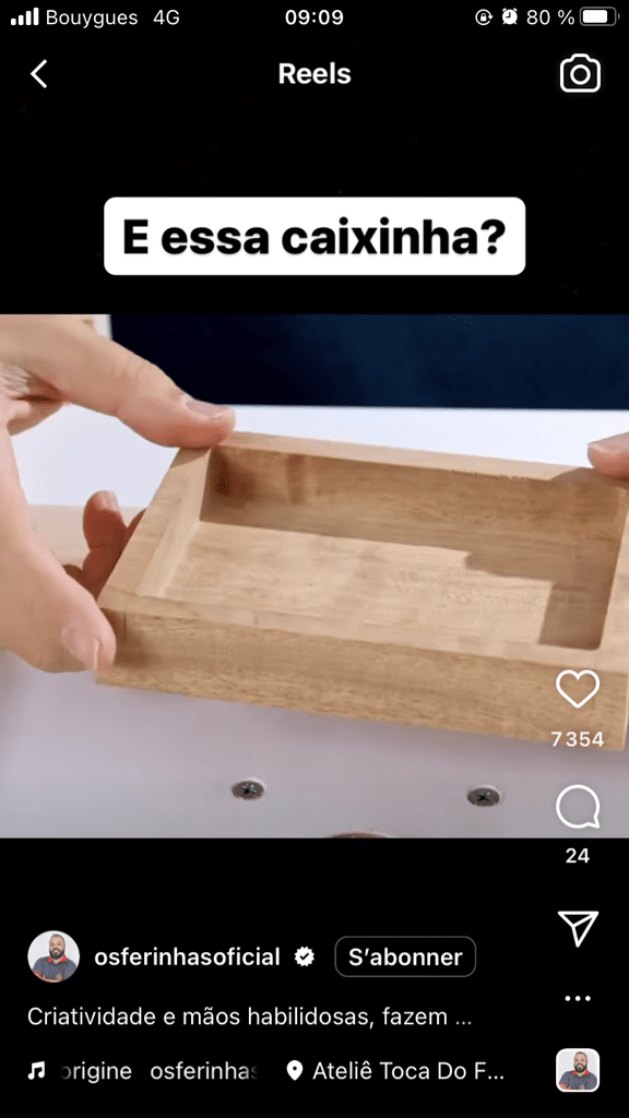

Donc je comprends que la meilleure option est de faire mes coupes 45• avec la défonceuse .
Sinon j’ai vu une vidéo où quelqu’un creuse directement dans du bois massif avec la fraise,
J’imagine que tous les bois ne peuvent pas supporter cela , à votre avis quelle est la viabilité de cette option là et quel genre de bois peut être utilisé pour ceci ?
Sachant que la boîte que je souhaite faire fait presque une vingtaine de cm, peut réduire jusqu’à 17!cm , est ce que le bois finira quand même par travailler ou alors les côtés de la boîte amène une résistance suffisante . Voici les photos de cette boîte .
