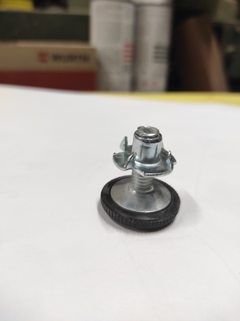

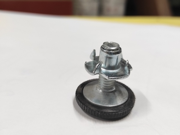

Tu peux aussi y glisser des petits vérins tel que ceci
Ça isole du sol et tu peux même régler le niveau

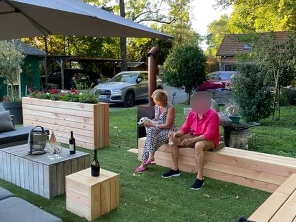

Ici, j'avais fait des patins en bois de fil et dur (ipé), vissé, avec du silicone dans le trou.
Ca ne sera pas une solution miraculeuse, mais c'est une amélioration parmi d'autres possibles.
