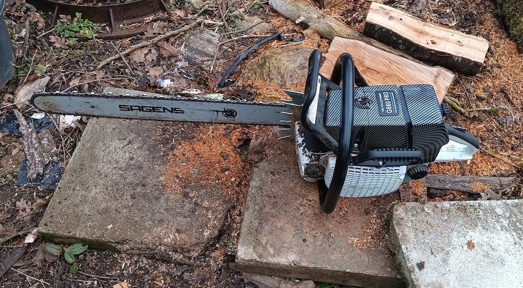

Bonjour, j'utilise une tronçonneuse thermique TIMBERPRO 62 cm³ guide 50 cm avec une chaine gouges carrées, pour la gruminette c'est une fabrication maison.
j'ai déligné beaucoup de cyprès, du cerisier, du noyer et de l'olivier.

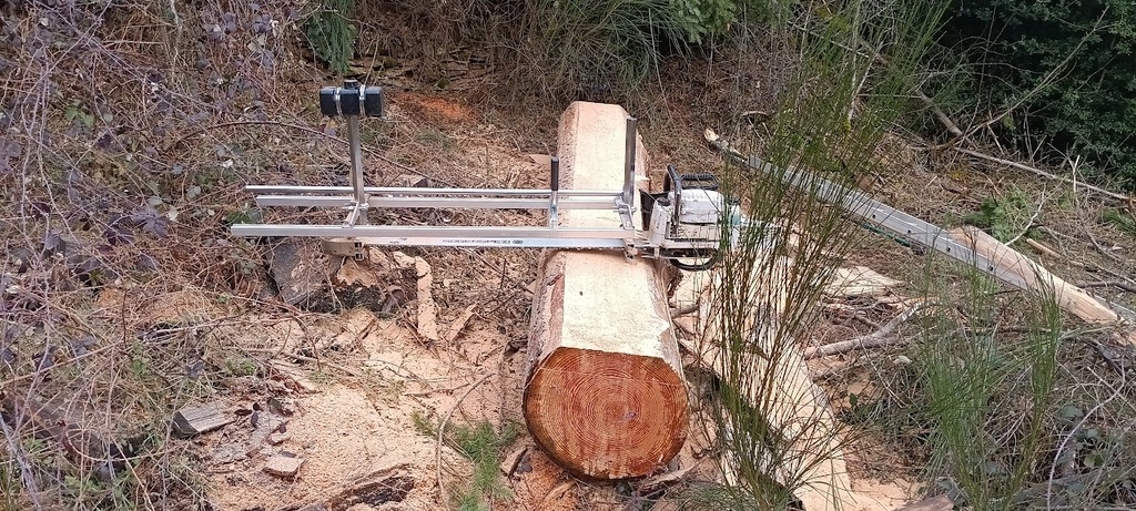

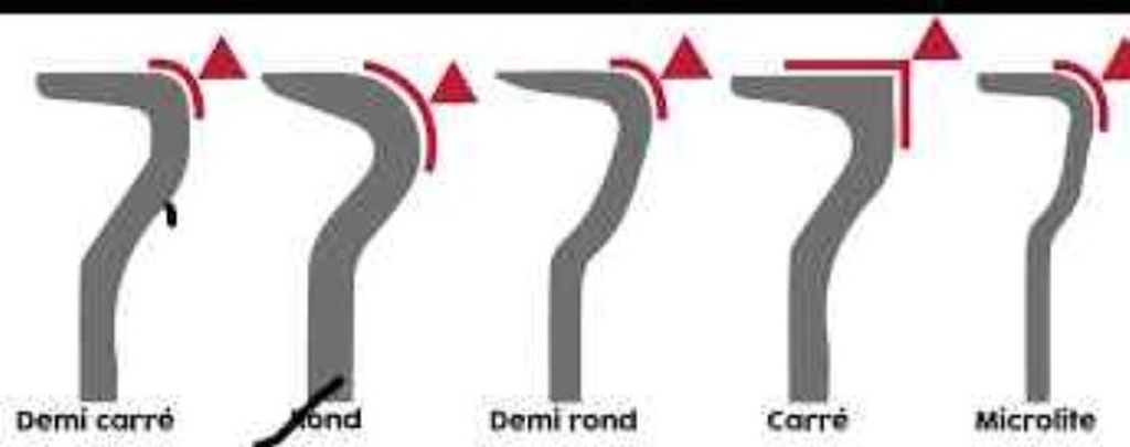

je ne te dirais pas que ça rentre comme dans du beurre, mais en prenant le temps, il me faut entre 3 à 5 mn pour un tronc de 30 cm de Ø et 2 m de long. la gouge carrée c'est la forme quelle a, voir dessin ,
Pour l'affutage, je le fait moi même.

Demi-rondes pour les chaînes de coupe longitudinales que j'ai essayées. Elles viennent de chez Kox et je ne crois pas qu'ils aient de gouges carrées pour ce type de chaînes.
C'est vrai que la finition est un poil meilleure, mais pour être franc je m'en fous un peu. Pour ce genre de travail, j'aurai tendance à privilégier une épaisseur constante et la vitesse de coupe.

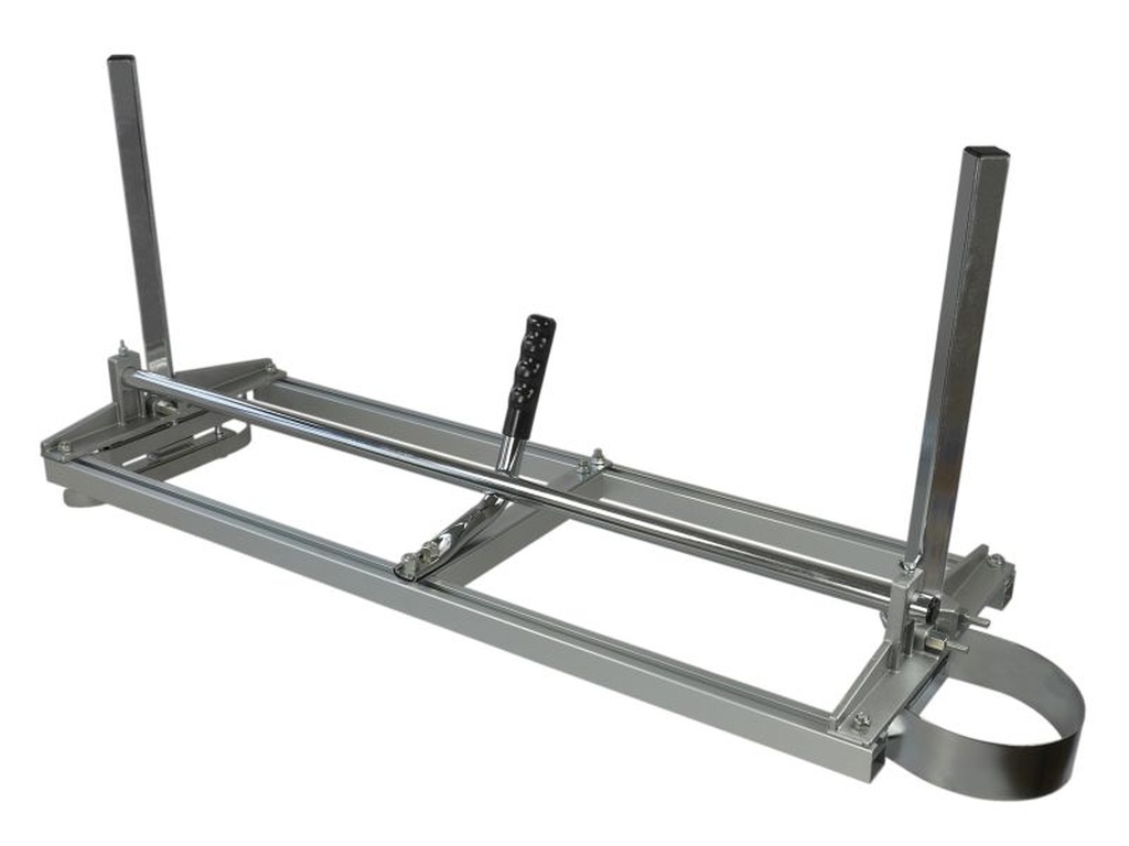

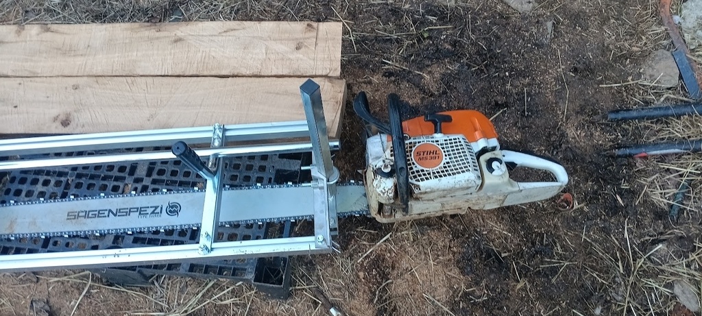

Tu trouvera les chaine et guide chez Kox ou saegenspezi
Pour ma part j'ai prise la gruminete chez saegenspezi
