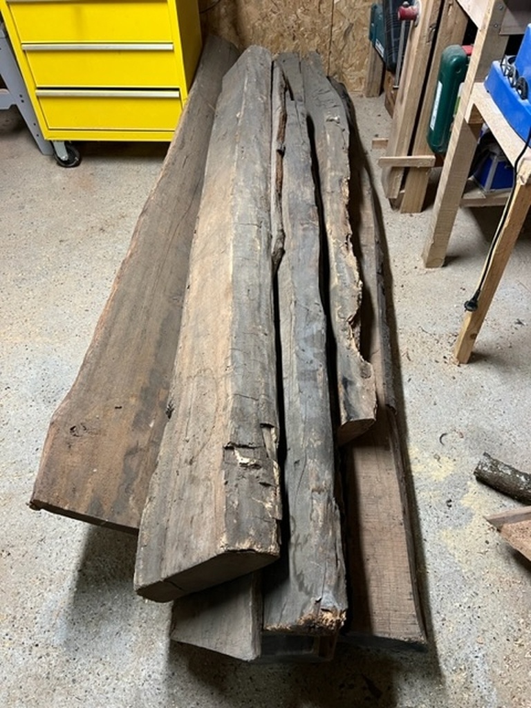

J’ai récupéré 2 m3 de plateaux pour 100€ donc autant dire une super affaire(tout n’est pas sur la photo)
Après un petit coup de rabot j’ai pu identifier du merisier et du châtaignier.
Je bloque sur un des plateaux que j’ai commencé à travailler ce matin.

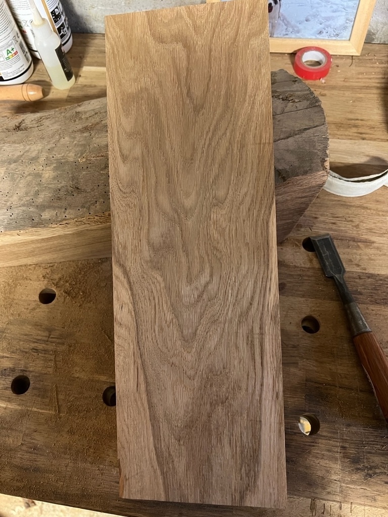

Ça ressemble bcp a du chêne mais n’ayant jamais travaillé de châtaignier ça me met un doute.
J’ai regardé sur la xylotheque et le châtaignier devrait être bien plus clair…
Pouvez vous me confirmer ma première impression ? (Chêne)

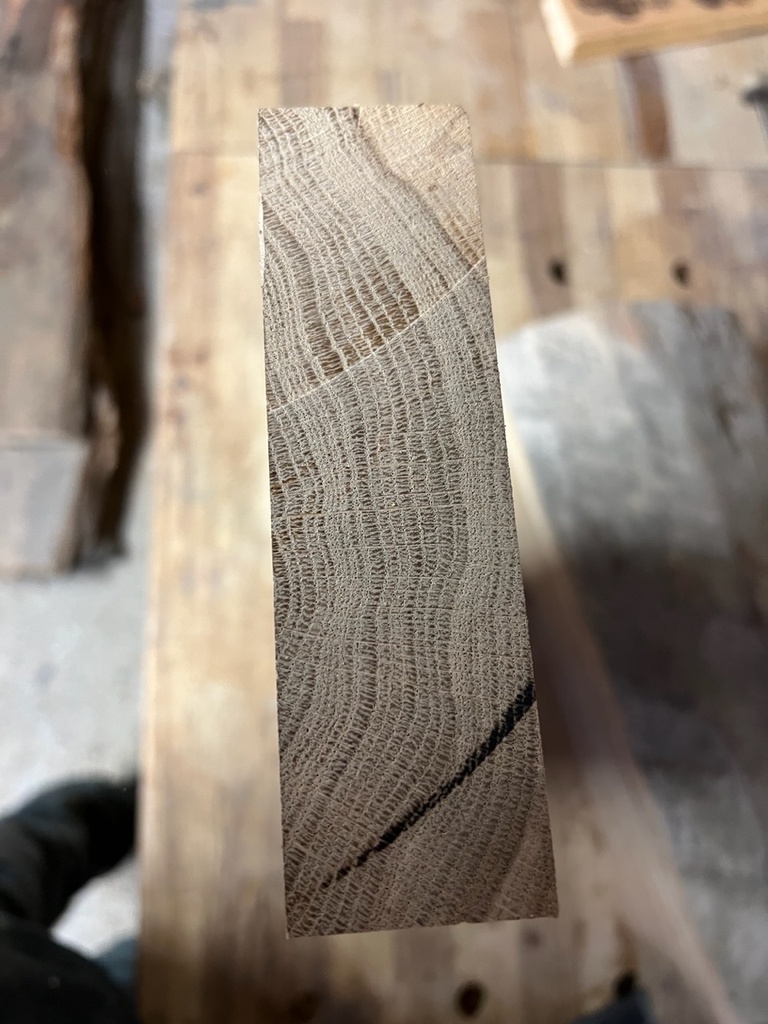

chêne oui je dirais. sur la première photo en coupe, on voit les rayons médullaires. plus dense, plus foncé que le châtaigner, plus "marron" (le châtaigner reste dans les "beiges")et aubier plus épais et plus marqué. (je mets des guillemets sur les noms de couleur, parce que c'est très subjectif)

Merci Copeaux d'aronde !
Je pensais également à ça mais pour la femme à qui je l’ai acheté y’avait que du châtaignier et du merisier du coup ça m’a mis le doute …
Bingo
Chêne pour la première et la seconde ! Aubier en haut à droite de ton morceau(photo une).
C'est plus difficile pour la troisième photo.
Le châtaignier est un bois mi-dur, tu peux plus facilement le marquer que du chêne. A la découpe, le châtaignier c'est littéralement du beurre, le chêne un beurre congelé (j'avais que ça en tête comme métaphore 😅)

La 3e photo sert juste à montrer l’état du bois quand je l’ai récupéré 😉
C’est du merisier.
Châtaignier du beurre, c'est quand même un peu exagéré ! Et c'est un bois très nerveux, avec des fentes fort vives, je pense qu'il y a beaucoup de tensions internes qui se libèrent quand tu l'usines.
Bingo
Par rapport à du beurre congelé !
J'étais essentiellement en manque de beurre pour ma tartine du matin, ceci explique une métaphore douteuse 😎
kaspieds
Castagnu
On dirait du chêne brun.
