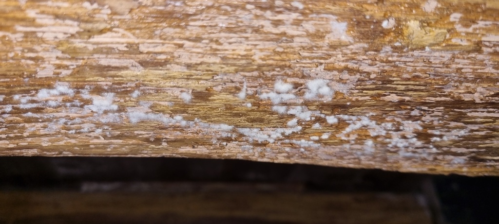

Voilà, j'habite dans une vieille maison des années 1700 et les anciens propriétaires ont eu la très bonne idée pour protéger les poutres de mettre une sorte de Lazure. Partiellement, évidemment.
La pièce où les poutres se trouvent, est la cave et c'est une partie qui est humide.
Je pense egrainer légèrement pour enlever la lazure, mettre du Xylophene.

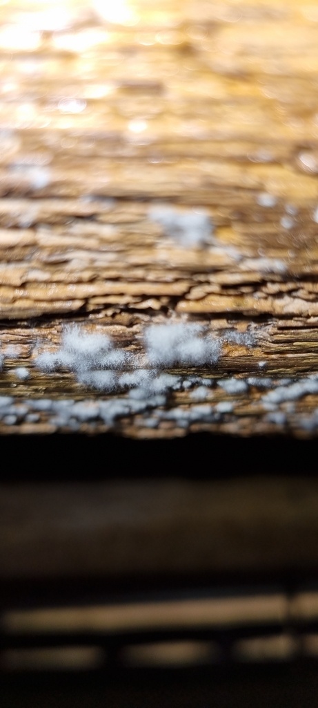

Mais, avec l'humidité j'ai de la moisissure blanche qui est apparu.
Et la, fichu doute.
J'ai peur que ça soit une moisissure qui risque de faire des ravages.
Pouvez vous me rassurer ?
Merci à tous !
Menuiseriescierieschmitt
Prendre un couteau rigide si la lame rentre c'est à virer !
nbsat
Merci pour ton commentaire, le bois a déjà été bouffé par les insectes, mais aucun est encore vivant et le bois tient bien pour le moment, il n'est pas friable. Mais je pense a bien le nettoyer lorsque je m'occuperais de cela effectivement.
Si c'est ok , prends un ventilateur air chaud et après 3,4 j brosse métallique.. .
