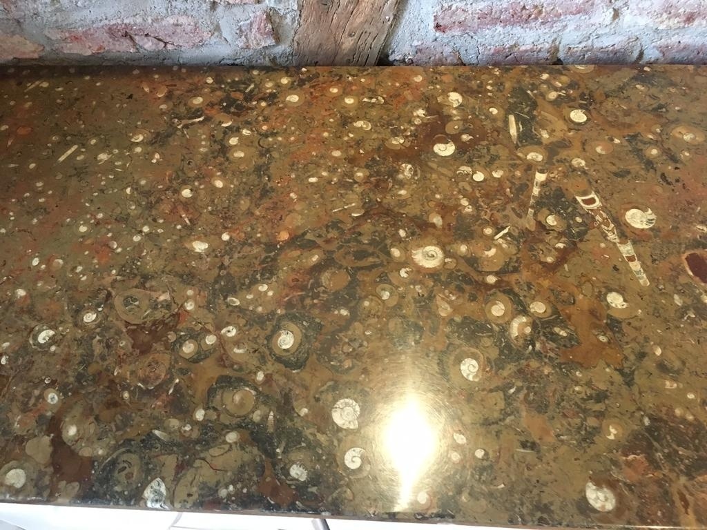

j'ai un plateau de marbre de 108/58 cm en 22mm. il est superbe, bcp de fossiles, de coquillages.
j'ai envie de le mettre en valeur et ai pensé a un piétement courbes douces, avec un effet suspendu entre le plateau et le piétement.

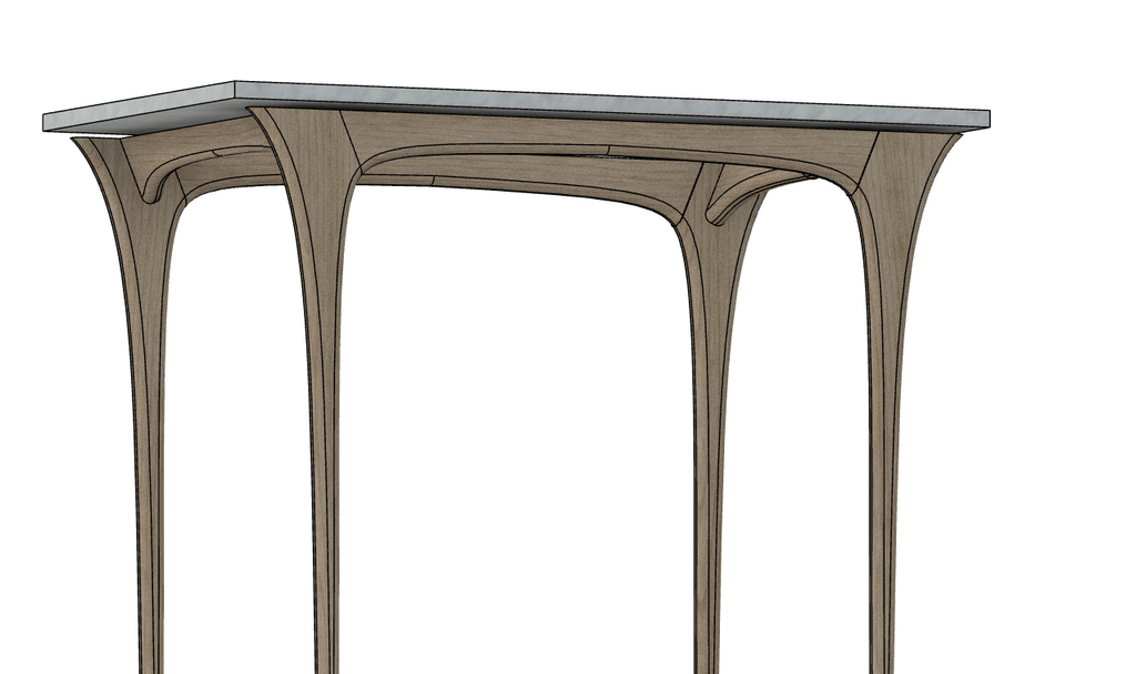

en effet racmterrof il servira de buffet, pas de table ni plan de travail, bon, sortit d'une première idée, faut que je reprenne tout ca posément, j'aime bien le style de portes de JPLegno je vais un peu plancher sur ca

Sur ton dessin, il fallait voir un buffet, pas une table?
Pardon. J'abandonne.
j'ajouterai 2 traverses à l'intérieur dans le sens de la largeur juste derrière ou proche de celles de la ceinture. Ces deux traverses seraient en surélévation et le marbre viendrait se poser dessus. Entre lui et les traverses un peu de mastic colle juste pour qu'il ne glisse pas
Merci glaude ! je vais modéliser ca, histoire de visualiser et préciser

Je ne vais pas répondre à la question... mais juste rappeler que le marbre résiste fort bien aux chocs, à l'écrasement, au chaud, etc. mais pas du tout à la flexion/torsion. Du coup (et je suppose que tu veux suspendre ton marbre sur 4 points au dessus des pieds) si tu veux éviter que quelqu'un te le casse, en s'appuyant au milieu de ta table... je te déconseille de le mettre réellement en lévitation. A ta place, je le poserai sur un cadre mis en retrait par rapport au bord de la table, et peint en noir pour le rendre très discret.
... oui, je sais, c'est plus le projet initial, mais j'aime bien les coquillages ;-)
Merci Tortuga007 ! oui ici faudra bien trouver des moyens de moyenner
JPLegno
Il me semble que pour que l'effet suspendu fonctionne visuellement, il faudrait que le marbre soit plus surélevé que ce qu’il a l’air d'être sur la vue (10mm?), d'autant que comme il va déborder par rapport au piètement, cela va atténuer l'effet en cachant l'espace vide.
Une solution, c'est de faire des essais avec une traverse et des tasseaux pour se rendre compte.
Merci JPLegno ! je revois plusgénéralement le projet mais en effet pour léviter il faut un peu plus que les 10 mm de la proposition initiale

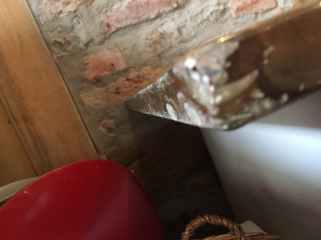

J'imagine qu'il d'agit d'un marbre de récupération, si c'est le cas est-ce que les bords sont coupés droits ou bordés d'une "moulure" bec de corbin ou autres?
Dans le cas où les bords de ton marbre, sont coupés droits, il peut être intéressant de l'encastrer dans un cadre de même essence que le piètement. En harmonie mavec son environnement.
Dans le cas d'une moulure cette dernière restera apparente. Alors se posera le problème de solidariser le plateau avec un pietement stable.

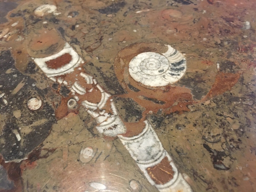

tes réflections sur l'utilité finale du meuble m'ont fait repenser mon projet, merci, je revois donc cela et m'éloigne de ma question initiale, ce n'est plus une table et l'effet lévitation n'est pas au centre de mes besoins 😶 je repasse avec une question plus appropriée quand j'aurai pu faire quelques modé tests fonctionne fonctionne pas (en tout cas j'y vois un peu plus clair avec mon marbre, mais au vu des photos est ce un marbre ou autre minéralité?
Tortuga007
p'tet ben que oui, c'est un marbre, en tout cas il y a des a des marbrures, mais p'tet bien que non, ça n'en n'est pas finalement... j'avoue que je doute...
